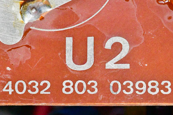

Mijn oude Philips-voeding PE4875 (uit 1976) heb ik meegegeven aan Chuckie voor de beurs in Rosmalen.
Voor de liefhebber, de 12NC's:
De gebruiksaanwijzing (9415 048 75x01 en 9499 150 02177)
De afvlak-elco
Printplaat U1
Printplaat U2
Zo'n ding heet SCHAKELENDE, niet "geschakelde" voeding.
Ik denk niet dat die in 1976 nog geproduceerd werden. De gebruiksaanwijzing is de druk van juni 1968, de elco is uit 1970, bouwjaar denk ik 1970/1971.
De voeding komt uit de Zwitserse fabriek, waar ook o.a. transistortesters en een aantal andere meetapparaten vandaan kwamen.
Over de 12NC's op de gebruiksaanwijzing: 9415 048 75 is het artikelnummer van de voeding. Gebruiksaanwijzingen zelf werden genummerd als 9499 gevolgd door het 3e en 4e cijfer van het artikelnummer van het apparaat als een soort van categorie-indeling (voedingen waren 15 en 16, kennelijk ongeacht de vestiging waar ze ontworpen zijn).

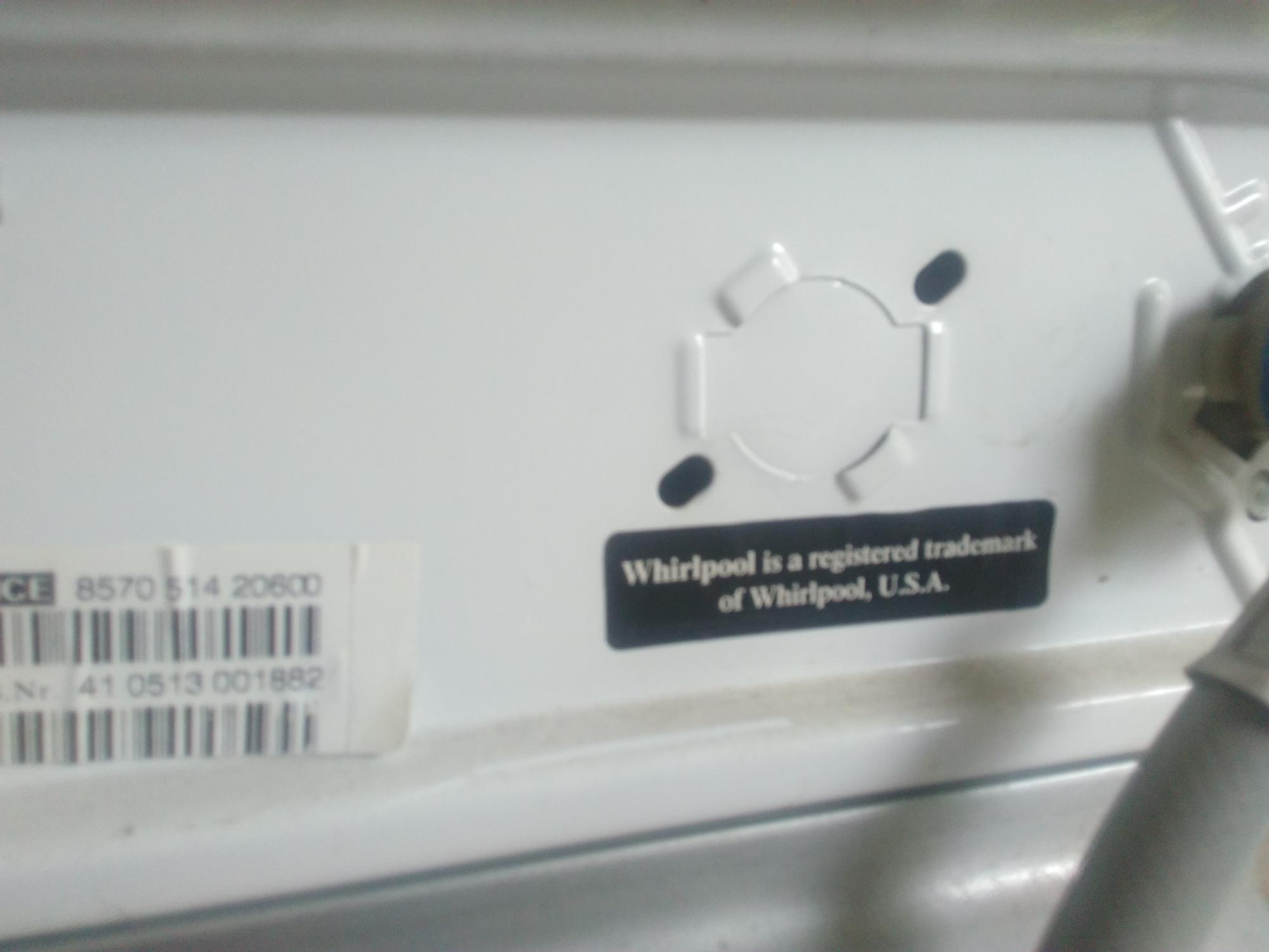

Ik heb een wasmachine gekregen van iemand die hem naar containerpark wilde doen. (gaat op wereldreis nu hij gepensioneerd is)
Hij werkt maar zou op een bepaald programma blijven hangen
Het is een whirlpool. Ik zocht meer informatie erover maar kan via de website van whirlpool in eerste instantie niets vinden. Ik moest serienummer intypen en dan zou ik meer informatie vinden. Maar kreeg een foutmelding. Toen ik op de binnenkant van de deur keek naar typenummer ipv op de sticker van de achterkant blijkt het dat serienummer gelijk is aan 12nc nummer. Toen vond ik wel de handleiding.
