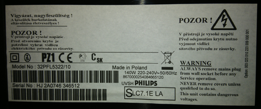

Zoals laatst vermeld in een ander topic is mijn vader over gegaan naar de gesloten afdeling. Bij het leeghalen van zijn oude appartement is zijn TV meegekomen naar mij. Het aparte is dat deze Philips TV eerst bij het appartement hoorde. Toen mijn vader er 13 jaar geleden als eerste bewoner introk, werd deze mee opgeleverd door de woningstichting. Enkele jaren daarna kreeg iedereen daar een brief dat de woningstichting vond dat deze service niet bij hun kerntaken behoord. De bewoners moesten toen zelf een tv-abo regelen, een eigen tv en de oude laten ophalen. Of de tv houden. (werd dan eigendom van de bewoner)
Mijn vader keek vrijwel nooit tv en we hebben de tv gehouden. Als deze meer dan 30 uur gespeeld heeft, is dat veel.
Dit is het label op de achterkant. Het is nog een HD-ready met 2x hdmi en 2x scart.
https://www.walagata.com/w/nightwalker/PhilipsTV-W2K.jpg
Toch een mooie middenklasse TV voor die tijd. Inderdaad bijna 13 jaar oud, week 46 van 2007. Je zou de urenteller kunnen uitlezen in het servicemenu 062596i als je benieuwd bent.
On topic staat er zelfs nog een 12NC op die sticker; de eerste 12 cijfers van de reeks die met 8670 begint. Dat is het commerciele nummer (artikelnummer).

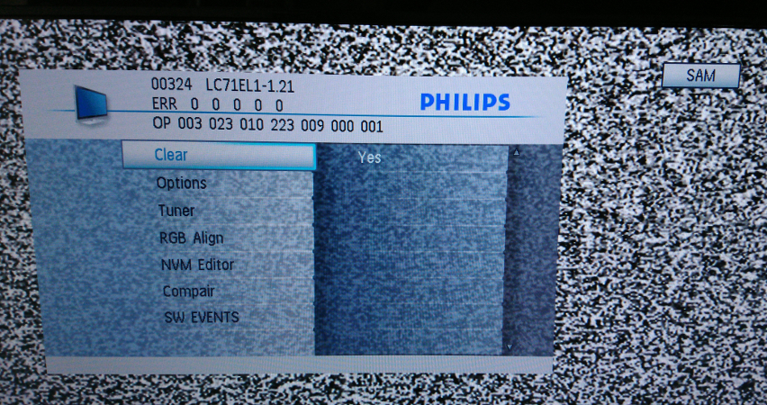

Hoe kom ik in het servicemenu? Ik heb de toetsencombinatie in verschillende menu's geprobeerd, maar ik krijg niets.

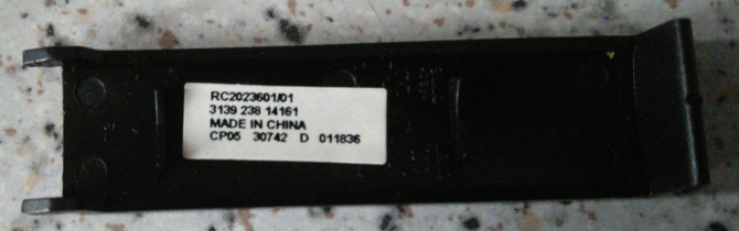

Dit is de sticker aan de binnenkant van het batterijklepje van de AB. Indien interessant.
https://www.walagata.com/w/nightwalker/PhilipsTV-AB-W2K.jpg

Op 25 oktober 2020 12:22:56 schreef Nightwalker:
Op de AB 0 6 2 5 9 6 achter elkaar intikken gevolgd door een druk op de Menu toets.
Snel achter elkaar, geen pauzes.
Zowel met de 'i' toets, zoals maartenbakker aangeeft als met de 'menu' toets na de cijfercombinatie kom ik niet in het servicemenu.
Het enige wat gebeurd is dat hij overspringt naar Engels en dit menu weergeeft zonder bedrijfsuren e.d.
https://www.walagata.com/w/nightwalker/PhilipsTV-SMC-W2K.jpg
Edit.
Op deze site staan meer codes. Alleen met 123654 krijg ik een klein menu'tje met model, serienummer e.d. maar geen bedrijfsuren.
[Bericht gewijzigd door Nightwalker op 25 oktober 2020 14:14:46 (25%)
rob040
Ah, de urenteller zit in het Service Alignment Menu (SAM).
Druk 0 6 2 5 9 6 direct gevolgd door de OSD/Status/i+ toets.
Edit: O, daar zit je al in. Als het niet genoemd wordt in de drop down menu's, dan zal het 324 uur zijn.
[Bericht gewijzigd door rob040 op 25 oktober 2020 14:16:22 (19%)
Dat is de toetsencombinatie die ik gebruikt heb. En dan krijg ik het menu zoals te zien is in mijn vorige post. Rechts daarvan staat ook 'SAM'.
Maar geen bedrijfsuren teller. Onder geen van de opties weergegeven.
Edit:
Oké, dan is dit menu niet erg duidelijk. Dan heeft hij in het begin toch wat meer gespeeld dan ik dacht. De laatste jaren is de tv nooit meer aan geweest.
[Bericht gewijzigd door Nightwalker op 25 oktober 2020 14:22:19 (28%)
Ziet er inderdaad uit als 324 uur. Dat is heel erg weinig voor een televisie. Afstandsbediening was zeker interessant om er ook bij te zien.
