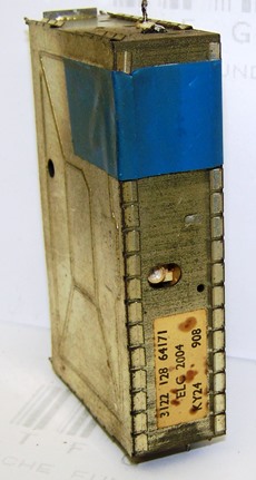

Hi allemaal,
Ik ben nieuw op dit forum, speciaal voor dit soort interessante discussies. Zoals in mijn eerste post uitgelegd ben ik bezig met het schrijven van de geschiedenis van de Philips tuners, en daar komen een aantal vragen naar boven.
https://www.maximus-randd.com/tv-tuner-history-pt3.html
Ik worstel met twee productiecentra van tuners in de jaren 70-80.
De eerste heeft code letter KY, en er werden in ieder geval 12ET5632, U322 en ELC2004 tuners geproduceerd. Hieronder een paar fotos van tuner labels. Tot nu toe geen flauw idee welke plant dit was.
De tweede is KF. Daar heb ik het vermoeden dat het het Deense Brondby was, waarheen de tuner-productie dan zou zijn verplaatst na daarvoor in Kopenhagen te hebben plaatsgevonden. Ook hiervan twee plaatjes, een ELC2000 en U322.
Alle inputs zijn welkom!
Groeten, Pieter
Ik kan bevestigen dat de letters KF ook voorkomen op patroongenerators en aanverwante apparatuur die normaalgesproken uit Brondby komen. Lijkt me plausibel dat die tunerblikjes daar ook vandaan komen.
Kun je misschien eens een lijstje maken van tunertypes / 12NC / productiecode die je kent waar dus ook K, KF en KY tussenstaan? Los van deze kwestie denk ik dat dat ook best een handig overzicht is voor de research.
Ik bedoel dan niet een overzicht zoals op je site, maar een register van alle jou bekende exemplaren, dus ook van hetzelfde type maar met andere datumcode etc. Op die manier is een eventuele overgang van de ene naar de andere fabriek snel te 'spotten' en die zou dan bijvoorbeeld kunnen samenhangen met eind consumentenproductie in Kopenhagen (die fabriek ging voor zover mij bekend op enig moment geheel over naar PTI en later naar Nokia).
Van alle tuners die je in bovenstaande post toont zijn de KF's eerder gefabriceerd dan de KY's. Dat zou in combinatie met bovenstaande eventueel kunnen betekenen dat KY niet op Kopenhagen slaat (ik meen dat ik dat in een eerder stadium op basis van andere redenaties ook al vermoedde). Als er geen of maar een kleine overlap is tussen KF en KY, zou het bijvoorbeeld ook kunnen betekenen dat het fabriceren van tuners in Brondby maar een kortdurende hobby geweest is en massaproductie naar elders verhuisd is. Zo ben ik op dezelfde manier benieuwd of KY dan weer werd opgevolgd door SV (Singapore).
Hi Maarten,
alweer bedankt allereerst voor de bevestiging van Brondby.
Toen ik in 1991 met PKI Neurnberg te maken kreeg, die de eerste schoenendoos grote GSM sets hadden voor in de auto, werden die toendertijd in Kopenhagen ontwikkeld. Aangezien Brondby vrijwel zeker een satelliet van Kopenhagen was, ga ik er van uit dat daar een deel van die productie plaatsvond. Het is in dat kader dan niet onlogisch dat Kopenhagen/Brondby, op basis van hun ervaring met tuner RF module productie de productie van de GSM RF modules op zich namen, en de tuner productie hebben overgelaten aan anderen.
Je suggestie dat die overdracht van Brondby naar de KY fab was kan ik niet bevestigen. De oudste KY referentie die ik heb is van de allereerste 12ET5632/UD1 uit 1971, dus ver voor de eerste KF referenties. Na 1977 heb ik geen KF referenties meer, en lijkt het dat de productie naar Singapore en Barcelona werd overgeheveld (met name de ELC2004).
Ik blijf zoeken.
Groeten, Pieter
Keurig, aan de hand van data weerlegd. Dat vind ik altijd het mooiste omdat je er hypotheses mee kunt weerleggen of bijstellen. Er werd dus al in KY geproduceerd. Kan natuurlijk wel dat die productie werd opgevoerd of dat er een nieuwe locatie bijkwam na sluiting KF. Zou je me als dat niet moeilijk is eens het gevraagde exemplarenoverzicht kunnen sturen?
Behalve dat, kan het hier specifiek nuttig zijn om eens te kijken of de gebruikte onderdelen en materialen of halfgeleiderbezetting in exemplaren uit KY ergens ook maar de geringste afwijking vertoont van de rest. Een afwijkend schetsnummer op de printplaat zou helemaal prachtig zijn maar daar durf ik niet op te hopen want men hoeft lokaal geen aanpassingen te hebben gemaakt.
Kun je eens aangeven wat je vroegste singaporetuner is, of als je die kent de openingsdatum van die productielijn?
We kunnen eventueel weer overgaan op mail als het te specifiek wordt en dan hier vooral de synergie doen waar anderen in kunnen springen?

Leuk, die bovenste is ergens begin deze eeuw ingekocht en heeft een nummer ontvangen in de reeks waarin Elonco de ELCxxxx types nummerde. Zal wel uit een DVD-recorder komen, zit een loopthrough en mogelijk ook modulator in.
De tweede is wel een echt Philips Singapore-product uit 2002.
