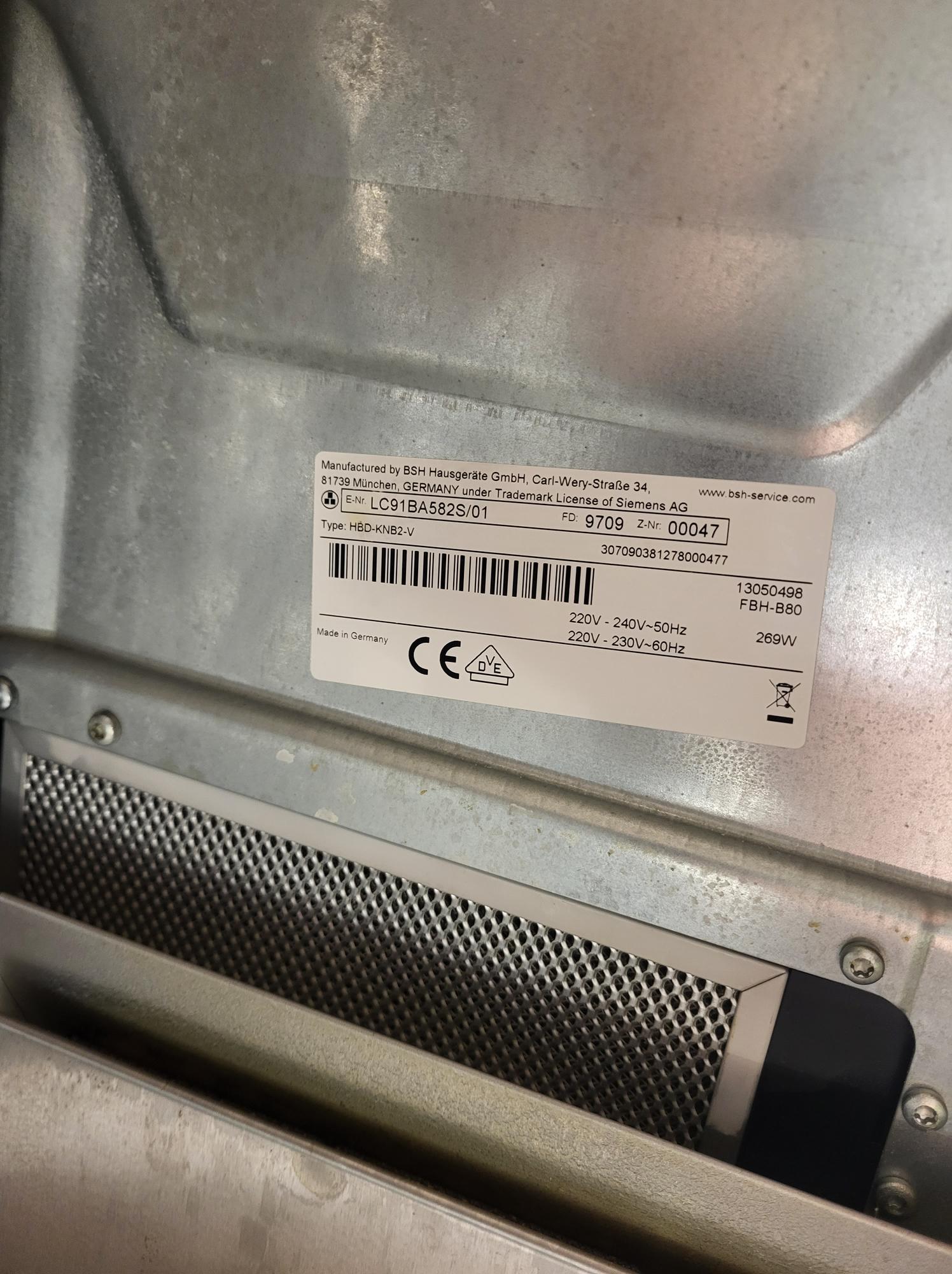

Goedendag,
Mijn naam is Frank Bakker , ik heb een Siemens afzuigkap die af en toe kuren begint te vertonen zoals dat hij niet meer uit wil ook de verlichting niet of hij gaat niet aan , doormiddel van de stroom er even af te halen werkt hij weer. Nu kwam ik door te zoeken op het web op de deze website.
Is het bij mijn afzuigkap hetzelfde probleem met de transistor op de printplaat?
Ik heb de afzuigkap nog niet uit elkaar gehaald om te kijken naar het type printplaat.
Het type nummer van mijn afzuigkap is : LC91BA582S/01.
Heb ook een foto van de sticker met type nummer bijgevoegd , hoop dat jullie mij verder kunnen helpen.
En is dit de juiste transistor?
https://www.distrelec.nl/nl/transistor-voor-algemeen-gebruik-npn-80v-s…
Yep klopt, deze zet ik op de lege plaats op de print en haal de kleine defecte van de print en klaar istie weer!
