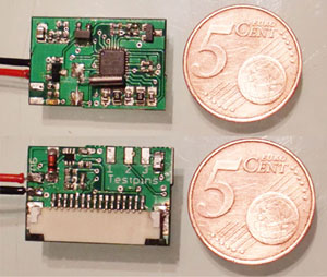

Reeds eerder postte ik één foto van een van mijn projectjes hier (USB quad switch). Vannacht heb ik nog een projectje afgerond. Het gaat om een LCR ESR-meter, waarvan de print amper groter is dan een 5 Eurocent muntje.
Bij deze :
Helaas heb ik de verkeerde soldeerpasta gebruikt (teveel flux), waardoor de soldeerpads en het printje zelf er een beetje lelijk uit zien.
Darn, in mijn ESR LC meter (niet eens echt R, en nog niet af) kun je een flinke som geld meesmokkelen, die is meer fred-inspired. (Al geloof ik dat hij niet het smokkelen van geld, maar het verankeren van olietankers als 2e designdoel had, en ik denk er ook pas aan bij dat 5cent muntje).
Dat is dan wel inclusief display en behuizing.
Heb je wat meer info over de werking van die postzegel, oxurane?

Er is inderdaad info over te vinden bij onze Oosterburen op mikrocontroller.net.
De broncode is er ook wel te vinden, evenals het schema. Graag zou ik de meter willen uitbreiden met een paar extra dingen, waarbij het aantal pinnen van een Atmega328 niet meer toereikend is.
Het probleem is niet het nieuwe ontwerp wat daarvoor nodig is, maar het schrijven / aanpassen van de broncode in C. Ik ben thuis in Bascom, maar C is voor mij een "beetje" abracadabra.
Bij deze plak ik er ook meteen maar de oproep aan vast : zijn er CO'ers geinteresseerd om op de achtergrond dit metertje samen met mij verder te ontwikkelen ?
*Gniffel* Ik heb het voornemen om het nieuwe ontwerp namelijk ook weer _compact_ te houden..
Is dat geen tortester? (Wel iets dat er op zich ook nog bijkan naast ESR L C... Atmega is groot genoeg)
Nu snap ik wel waar die goedkoper ESR L C tortest dingen op ebay vandaan komen... Oh well, de mijne heeft 'n VFD
Splits anders maar een topic af. Ik spreek C, en wil best mijn code delen al is dat nog errrrrug ruw (En buggy)

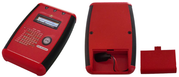

Ik weet niet wanneer de beurs in Rosmalen is, maar vermoed dat het krap aan is. Wel heb ik ik hier een 20-tal multimeters, gebaseerd op het betreffende schema, maar ietwat grotere print, compleet in een nette handzame behuizing met een miniatuur 2x16 LCD met backlight. De behuizingen heb ik laten lasersnijden voor het plaatsen van de 2x16 LCD, het maken van wat raampjes (bescherming LCD), en heb bij een drukkerij opdrukken laten maken voor deze meter. Verder zitten de multimeters netjes verpakt in kartonnen doosjes, incl. een 9V batterij, bekabeling met grijpclips en een paar testcomponentjes.
Nu staat mij bij dat bij de verkoop via CO op Rosmalen, de opbrengsten volledig afgedragen worden aan CO, als donatie. Gezien de huidig gemaakte kosten, is dat voor mij een stap te ver. Zou een gedeelte van de opbrengst naar CO vloeien, in de vorm van een donatie, dan wordt het een interessant(er) verhaal.
Maar goed, indien het voor CO interessant is op Rosmalen : ik ben bereikbaar via mail.
Tot slot : ik wil beslist niet in het vaarwater zitten van Fred en KIF.
Oei, da's wel een héél mooi ding!
We zouden eens in het team kunennen overleggen. Noem maar eens een kostprijs via PM aan een van de Rosmalen-teamleden (o.a. Sine, Jochem, shimanski en mijn persoontje).
Die opdruk, is dat een sticker of een veegvaste zeefdruk?
Zou er dan nog een CO sticker/opdruk bij mogen?
Je zou de tekst ook gelijk kunnen laten inlaseren en dan naderhand met verf, die niet in het plastic invreet, kunnen opvullen.
Zoiets deden wij op het lab met alu-frontplaten, waar de teksr werd ingegraveerd. Die werd opgevuld met Wasco.

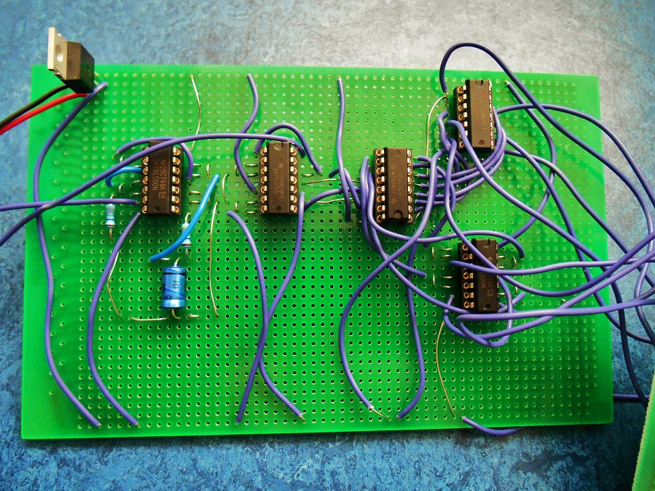

Met het oog op het WK voetbal in Brazilië ben ik maar weer eens mijn schema-archief ingedoken, want ik wist dat ik nog ergens een schema van een elektronisch voetbalspel had liggen. Een week of twee geleden vond ik het terug: het blijkt een schema uit 1978 te zijn. Met enkele minieme aanpassingen heb ik het geschikt weten te maken voor jumbo-leds (het originele schema vermeldde namelijk gloeilampjes).
Hieronder een foto van de stuurelektronica (het display paste niet op de foto):
Rondom een SN7400 is een pulsgenerator opgebowd die met een frequentie van ongeveer 10Hz telpulsen geeft. Zodra de schakelaar wordt ingedrukt, worden die telpulsen aangeboden op tienteller SN7490. Deze teller is dusdanig ingesteld dat 'ie gereset wordt na 10 getelde pulsen.
De uitgang van de SN7490 is verbonden met BCD-decoder SN7442. Deze chip is in staat om de leddrivers (1x SN7400; 1x SN7404) direct aan te sturen. Voor verdere informatie en speluitleg zie http://www.youtube.com/watch?v=TpjXQ8IDaFg
