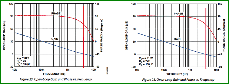

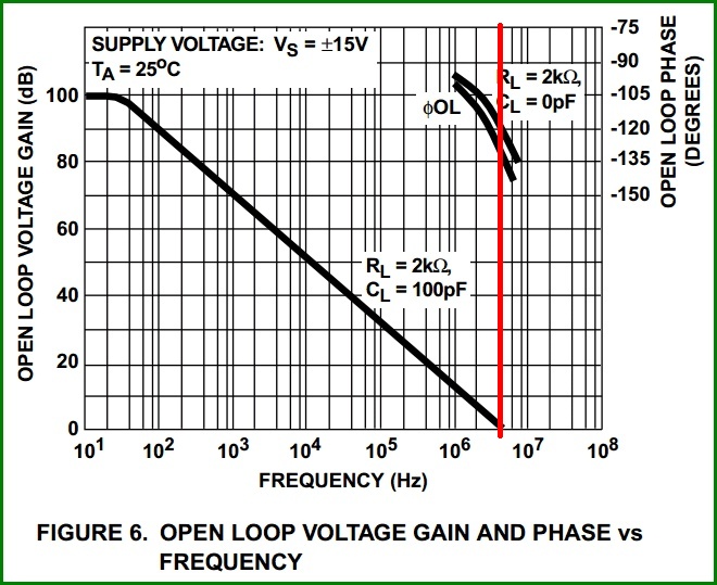

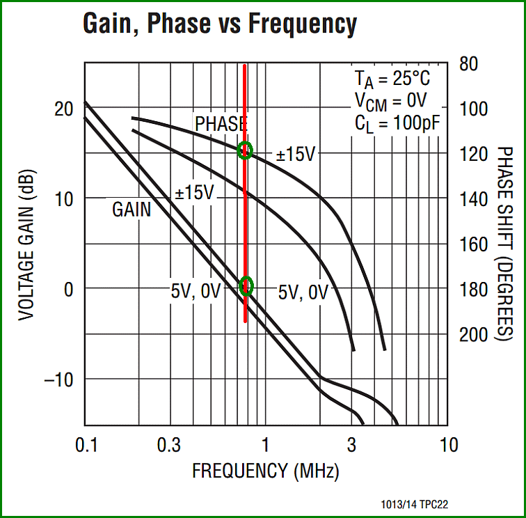

Ik heb nog wat plaatjes voor je, alleen het maakt het niet helemaal duidelijk van wat ik bedoelde met de "fase ruimte"
Het probleem is, dat de fabrikanten van de IC's, bijna nooit de zelfde soort grafieken aanhouden...
Ik heb in ieder geval een rode lijn in de drie plaatjes die ik hier laat zien gezet, deze staat op het punt waar de versterking "0" dB is geworden,
dat is bij het eerste plaatje dat van de CA3140 is rond de 3Mhz.
Je ziet rechts bovenaan de fase ruimte bij dit "0"dB gain punt.
Ook bij deze fabrikant (RCA, Intersil) een onrealistische weergave. Waarom? Er staat bij een belasting van 2K en "0" pF belasting.
Lijkt me vrij lastig te meten voor die fabrikant en niet reeel.
http://www.bramcam.nl/Diversen/CA3140-01.jpg
Dit is de Linear Technology LT1013 Low cost dual precision opamp.
Hier krijg je in de grafiek te zien, de openloop gain en de fase ruimte bij 5v en -+15V.
Bij hogere voedingspanningen werken bijna alle opamps beter.
http://www.bramcam.nl/Diversen/LT1013-01.gif

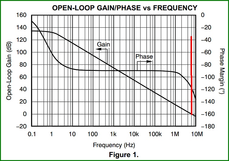

En dit is de ADA4077-2, dual opamp zo'n beetje het beste wat er te krijgen is tegen een normale prijs, lage offset,
lage bias stromen voor een precision opamp hoge slew rate en mooie openloop gain met goede fase ruimte,
een winnaar wat mij betreft wat de "algemene" precisie opamps betreft.
http://www.bramcam.nl/Diversen/ADA4077-01.gif
Het gaat te ver om alles hier te gaan uitleggen, maar met deze opmerkingen kan je in ieder geval de goede richting op gaan.
Verder is dit niet alleen van belang bij deze dummy load, maar voor bijna alle lineaire opamp schakelingen.

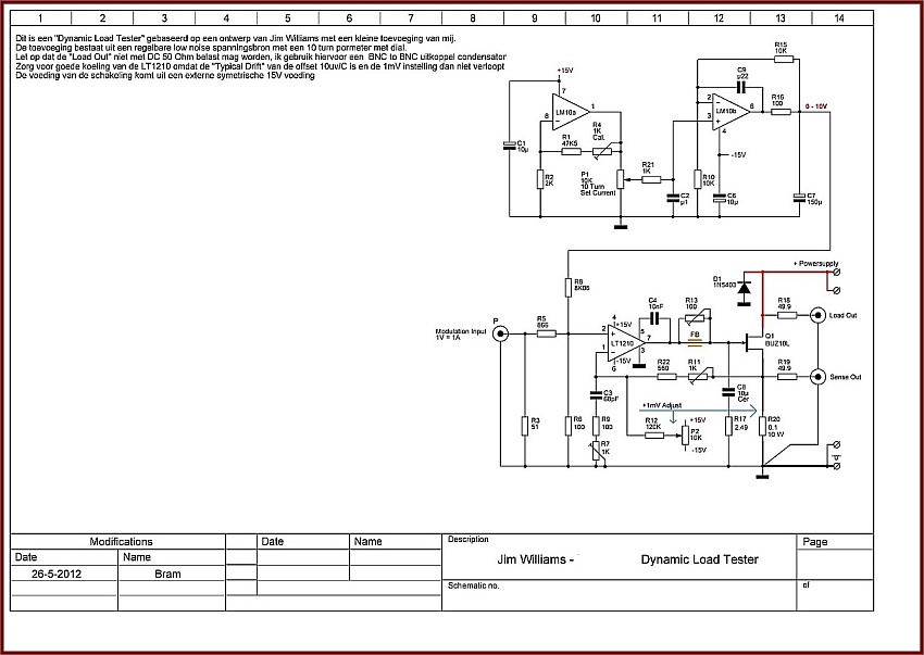

Dit is mijn voorlopig schema. Ik heb gemeten en de potentiometer zou op iets van een 7K3 staan.
http://www.uploadarchief.net/files/download/resized/schemadummyload4.png

Je schema is trouwens fout, C1 hoort tussen pin 6 en pin 2 te zitten en begin bij ongeveer 2,2nF en maak R5 iets van 2K2.
Dat is een aardige beginwaarde.
R5 moet appart aan de 0,1 ohm weerstand worden aangesloten.
De onderzijde van de 0,1-Ohm weerstand is een sterpunt waar ook de onderzijde van de 470 weerstand aan moet.

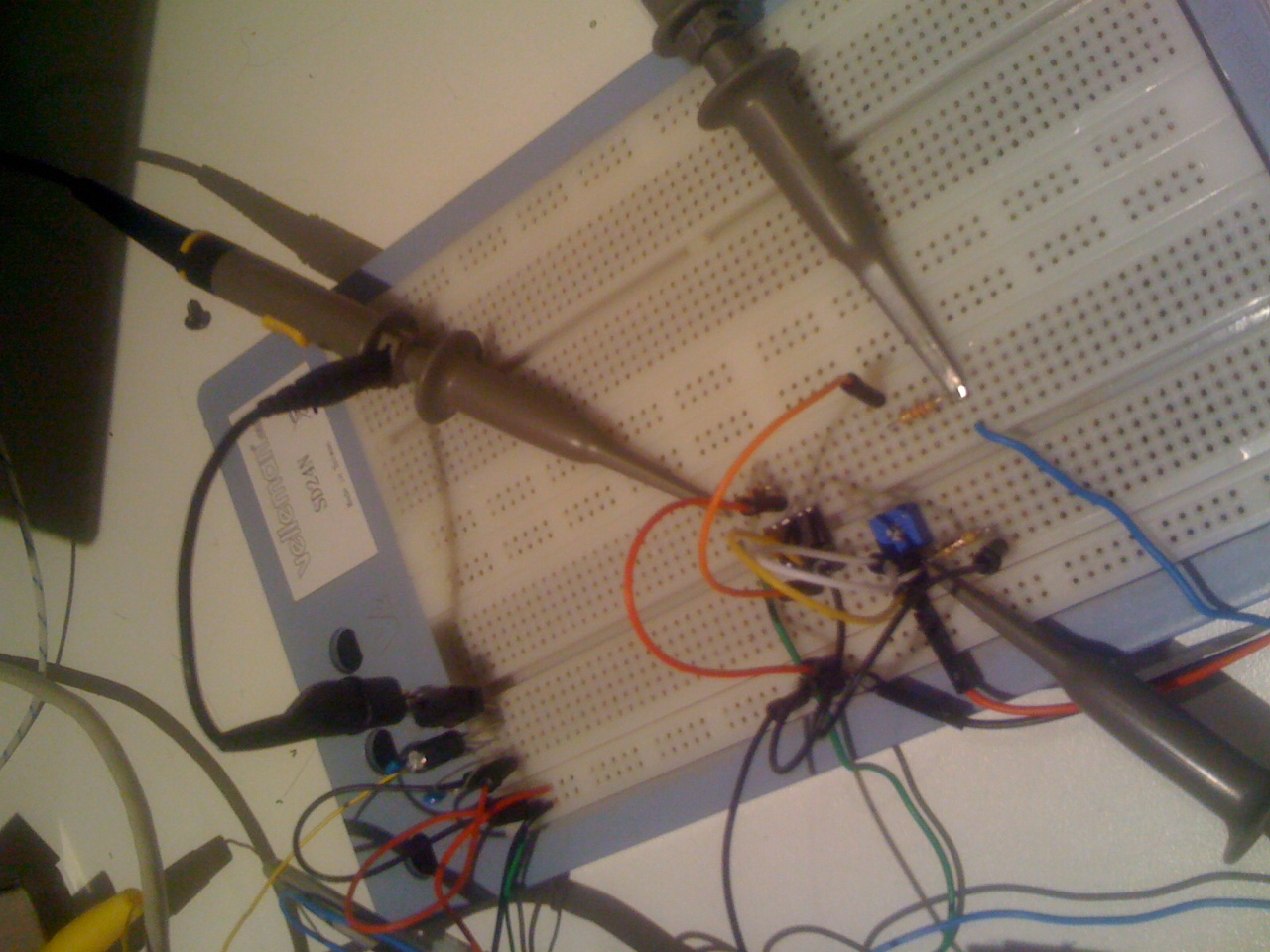

Die lange draden die ik op foto's van je heb gezien kan niet, in ieder geval niet als jij bandbreedte metingen gaat doen.
Goed dat je dat zegt het is maar en teken fout maar fout is fout :)
Ik zal morgen nog wat testen doen met een goed schema en de meetpunten daarop. Ik zal ook screenshots van mijn scoop maken.
Dit is nu het geval deze zijn via de GND met elkaar verbonden. Of mag het juist niet aan massa hangen?
Wat is zoal de maximale lengte? Hoe wordt dit dan gedaan om naar de koelplaat te gaan? Coax kabel? Moeten alle draden korter of alleen de draad van de gate en van de meetweerstand?

Nee, wat Blackdog bedoelt is dat het een STERPUNT moet zijn. Dus in plaats van dat allerlei draden via-via daar wel een keer op aangesloten zijn, moet iedere "verbruiker", z'n eigen draad naar dat punt hebben. De belangrijke verbruikers heeft Blackdog genoemd.
Op 27 juli 2014 00:13:27 schreef blackdog:
[...], C1 hoort tussen pin 6 en pin 2 te zitten en begin bij ongeveer 2,2nF en maak R5 iets van 2K2.
Ik heb in Spice zitten simuleren en ben op rond de 1k en 3nF uitgekomen. Door de weerstand te vergroten en de condensator te verkleinen blijft het kantelpunt ongeveer hetzelfde, maar waarom gaat jou voorkeur daarheen uit?

De maximale lengte is geen vast getal. Maar die maximale lengte is van een hoop zaken afhankelijk. O.a. de frequentie.
Vaak wordt iets van 10cm aangehouden.
Afhankelijk wat de beperkende zaken zijn, zijn er ook diverse oplossingen.
Voedingslijnen ontkoppelen m.b.v. condensatoren.
Layout PCB aanpassen.
Draden twisten.
Afgeschermde kabel.
Dikkere draden.

Je 3nF zorgt voor en een capacitieve belasting en een voor hogere frequenties een naar unity gain gaande versterking.
Maar ook zonder die 3nF. Een dergelijke grafiek, hoewel niet helemaal van toepassing, duidt op een opamp die snel instabiel wordt.
Dit soort datasheets is ook lastig omdat elke leverancier andere begrippen, grafieken e.d. gebruikt.
Meestal staan de slechtere eigenschappen verstopt en ergens achteraan.
Een ander "probleem" is de manier van ontwerpen. Vergelijk Bob Pease en de simulatie tools ontwerpers. Het inzicht dat elke stroom ergens retour komt en dat niets ideaal is, klinkt erg simpel en logisch. En wordt vaak vergeten of genegeerd.
Hi rew :-)
Zoals ik het zie, heb je meerdere problemen... *grin*
1e
Ook al gebruik je niet een modulatie techniek op het ogenblik, je hebt toch te maken met het dynamische gedrag van de schakeling.
Kijk alleen al naar wat je omschrijft hoe de schakeling reageert op de variatie op de voeding.
2e
Die 3,3nF belast echt jouw opamp ook al zit daar (dacht ik) een 1K weerstand naar de Source toe.
Dit samen met de zeer grote Gate capaciteit, drain/gate capaciteit van een logic Fet met de 270-Ohm serie weerstand geeft een leuke fase verschuiving.

Hier ben ik weer met test resultaten :p
Het werkt nu beter dan daar voor. Ik heb alles van het breadbordje eens afgebroken. Waarschijnlijk zat er ergens een draadje fout waardoor ik rare verschijnselen kreeg.
Het apparatuur dat ik gebruik is een scoop met fuctiegenerator (Rigol DS1104Z-S)
Alle foto's zijn klikbaar.
Dit is het schema dat ik gebruikt heb. Ook staat er op aan gegeven welke kleur van probe waar is gemeten.
http://www.uploadarchief.net/files/download/resized/schemadummyload6.png
Hier is een foto van mijn testopstelling. Ik weet niet of je hier veel kunt op zien wegens een camera van mijn GSM en de schaduw vorming die ik daar heb. Zoals je zit op de foto heb ik de draden nog niet ingekort. Ik weet niet zo goed of het goed is dat ik alleen de draden van de gate en de shunt zo kort mogelijk neem. Of moeten de draden van de drain en de source ook worden ingekort? Ook werd er gezegd om een twisted pair te gebruiken maar welke moet ik als een paar nemen. Gate en meetweerstand?
http://www.uploadarchief.net/files/download/resized/image%20(11).jpeg

Zoals je kan zien begint het bij 400Hz al wat mis te gaan.
Nu heb ik de weerstand (R5) even aangepast naar 1k en zoals je kan zien is het een stuk beter geworden bij 1kHz. Nu heb ik ook een meting met deze weerstand gedaan op 2kHz en als je de scoopbeelden naast één legt zie je dat het scoopbeeld overeen komt met het scoopbeeld op 1kHz met weerstand (R5) van 2k2. Dus ik kan ongeveer 1kHz meer aan nu. Nu weet ik niet hoe ver ik deze weerstand mag verlagen. Het is misschien nu beter om de condensator iets te verhogen? De parasitaire capaciteiten van de lange draden zullen hier ook wel meespelen denk ik. Misschien het breadbordje ook nog.
http://www.uploadarchief.net/files/download/resized/ds1z_qucikprint16.png
http://www.uploadarchief.net/files/download/resized/ds1z_qucikprint17.png
Ik hoop dat ik alle nodige informatie heb gegeven anders weet je me wel te vinden :p
Hi Bramvr,
Even snel voor ik weg ga, laat de weerstand 2K2 en verklein de capaciteit naar b.v. 1nF, 470pF, 220pF en kijk of het stabiel blijft. (tuusenstapjes mogen ook natuurlijk, er mag alleen maar weinig "ringing" optreden, max 1,5 periode)
Dat is de manier zoals ik bedoelde :-)
Succes,
Blackdog

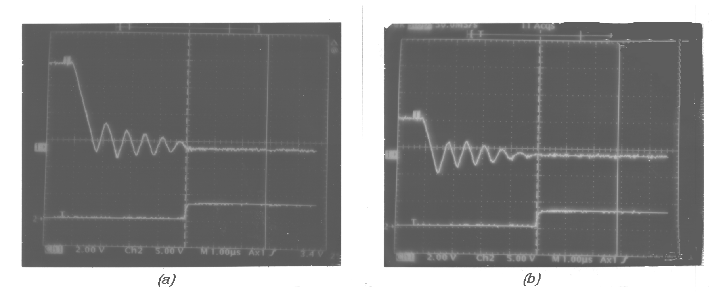

Wat bedoel je daarmee?
Ringing is het "uitslingeren" na een plotselingen verandering.
Zijn dat zo precies die kleine sinus golfjes als hier op de afbeelding?
http://cxc.harvard.edu/contrib/juda/memos/ringing.gif
