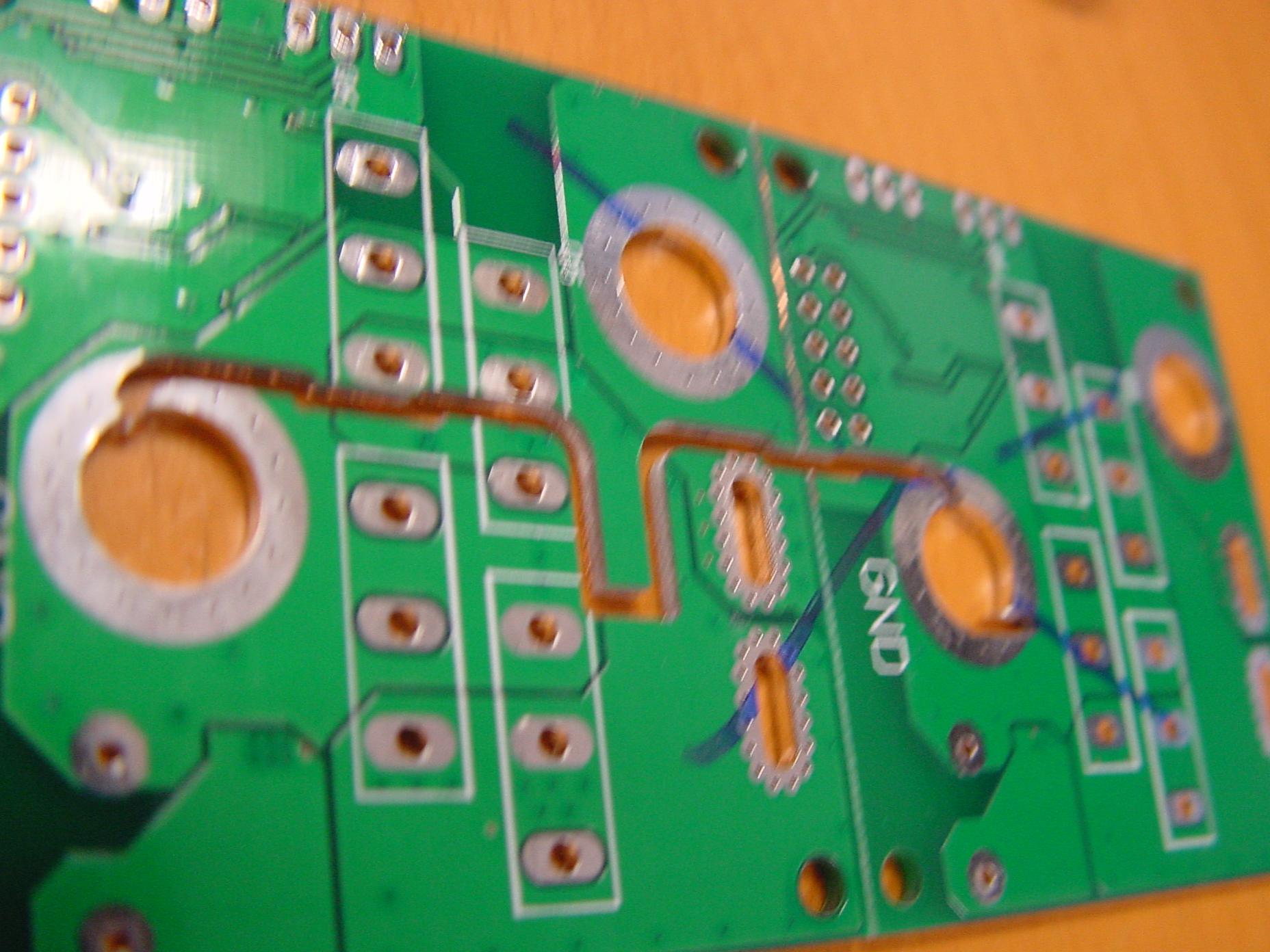

Fabrikant: Elecrow
Aantal besteld: 10 stuks
Afmeting (in millimeters): 92 x 86mm
Prijs per stuk (in euro): 0,42
Verzendkosten (in euro): 4,20
Levertijd (in dagen van bestellen tot ontvangen): 13
Bruikbaarheid (aantal bruikbaar / aantal ontvangen, bijv: 7/10): 10/12
Kwaliteit (perfect, goed, matig, slecht, bizar): Goed
Doel (van de printplaat): DCF77 klok, zoals ontworpen door mede forummer Turbokeu.

@rew: hoe moeten die mislukte pcb's er normaal uitzien?
Nou, zonder de gefreesde groef van groot-gat-tot-groot-gat. Bovendien is het 2x (nouja eigenlijk 4x) hetzelfde ontwerp op een paneltje.
Maar voor de goede orde: Ik had dus 10 printen van 100x100 met ieder 4 sub-panels van 50x50 besteld. Dus totaal 40 printen van 50x50. En ik heb er uiteindelijk dus meer dan 40 gekregen, ondanks dat ze er vier of zes verneukt hadden.
Ik vind eigenlijk dat we "besteld/geleverd/bruikbaar" moeten rapporteren. Dus in dit geval: 40/48/42
rob040
Ik vind het maar vreemd dat een fabrikant de mislukte producten mee stuurt.
Je wilt als fabrikant toch niet de vuile was buiten hangen? Producten die afgekeurd zijn (of hadden moeten worden) horen in de vuilbak.
Let wel, bruikbare producten met een schoonheidsfoutje vallen daar niet onder en zouden mee mogen komen.
Dan kun je als ontvangende partij altijd nog kiezen of ze wel of niet door de ingangscontrole komen en ingezet worden.
