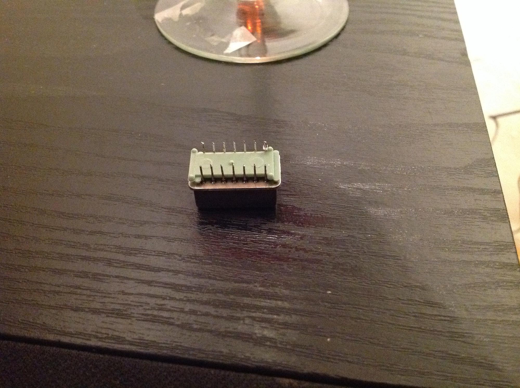

Bij enig sloopwerk ( lees: demontage-arbeid) bestond de oogst uit o.a. Dit blokje.
Internet heeft mij nog geen duidelijk antwoord opgeleverd.
Vermoedelijk een 10 MHz oscillator.
Aansluitingen ,nog, onbekend.
Een duidelijke foto van de tekst die erop staat (en logo) zou wel helpen...

Heel vaak is de voeding aangesloten op de zelfde pennen als standaard TTL IC's.
Kijk hoe andere oscilatoren zijn aangelsoten, en misschien heb je de print nog waar hij vanaf kwam?
Start met 5V voeding als je dit niet meer kan achterhalen en kijk of er signaal uitkomt.
Meestal zoals bij jouw 14 pens behuizing is pen-7 ground en pen-14 +voeding.
Pen-8 is vaak de uitgang.
Hou er rekening mee, dat er ook een oventje in kan zitten, het stroomverbruik is bij inschakelen hoog,
Succes,
Blackdog
Blackdog; dank, ik zal eens kijken of de afgedankte print nog aanwijzingen bevat.
Arco; geprobeerd een betere foto te maken.
Naam/logo valt net buiten beeld. Is dat het Zenith logo?
Hij ziet er inderdaad wel uit als een oscilator. Maar ik ken ze dan alleen met maar vier pootjes (op de hoeken).
Ik zie drie dingen die het typenummer zouden kunnen zijn. "74123 - Dual retriggerable monostable multivibrators" (*), 7915, dat zal wel de productie datum zijn. Als chipnummer weet ik wat dat is, en die heeft maar drie pootjes. En ZT104.
(*) Hoewel NRND, nog verkrijgbaar!
hier kun je eventueel nog 13 exemplaren kopen... Maar dan van "greenway" ipv Zenith.
"greenray" is een kristallenbakker, maar heeft geen ZT- 104 in de (pdf)catalogus staan (en de online product selector is niet zo heel er online...).
Dat er "FREQ 10MHz" op staat lijkt me aardig in de richting van een oscillator wijzen. Maar waarom 'ie dan 14 pinnetjes heeft???
Een 74123 heeft 16 pinnetjes, dus dat is het niet.
Zeg, ZT... Was dat niet voor zenerdiodes?
Dat deze moduul 14 of 16 pennen heeft, maakt voor de werking toch niet uit.
Omdat hij meer pennen heeft dan absoluut noodzakelijk, betekend het niet dat het een simpele 10MHz oscilator kan zijn.
Het kan een standaard behuizing zijn voor de serie van de fabrikant.
Als het een OCXO is, dat heb je voor ook een trim aansluiting, Ref aansluiting en soms een ovenstatus pin.
De module ziet er in verhouding tot de goedkope oscilatoren hoog uit, dus vandaar mijn opmerking over het oventje.

Zou het een TCXO kunnen zijn?Ik heb hier ergens nog zo'n ding liggen uit de tijd van de MC6800(0) Die werd daarvoor, meen ik, als clock-oscillator gebruikt.
Inmiddels heb ik , na wat spitwerk, de gesloopte print gevonden en daaruit werd duidelijk dat collega Blackdog ( mijn dank) geheel gelijk blijkt te hebben.
Een kleine aanvulling is dat er een trimmer is geschakeld tussen pin 1 en 7.
Pin 14 krijgt spanning en pin 7 aarde.
De andere pinnen zijn niet aangesloten.
Zojuist de 5 volt aangesloten , het ding vraagt 33 mA.
Direct na het aansluiten gaf mijn frequentieteller 9.99974 MHz aan.
Na 5 minuten 9.99980
Ik heb het onderdeel nog eens minitieus om en om gekeerd en daarbij een sterk vergrootglas gebruikt en daarbij is, precies op een rand, een merk gezien dat met, wel heel erg veel fantasie, lijkt op zenith; maar als Arco de hint niet had gegeven , had ik het er niet in gezien.
Ik neem aan dat als Blackdog spreekt over een hoge stroom hij niet de 33 mA bedoelt.
Dus zal er geen oventje in zitten.
Met ietwat rood kleurende kaken moet ik vaststellen dat ik met iets meer nadenken dit allemaal zelf had kunnen bedenken.
Ik heb echter alleen gezocht op zt104 en dat leverde niets op en dus.
In ieder geval dank voor de genomen moeite.
