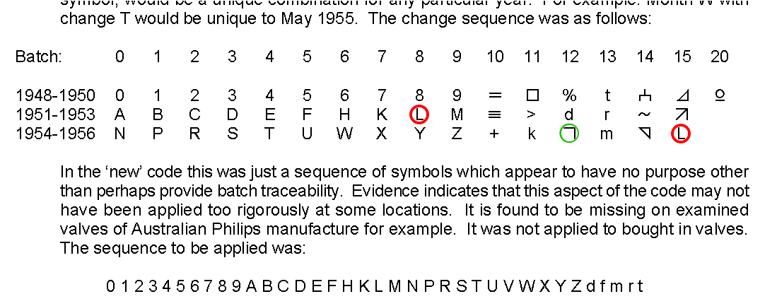

Op 7 juni 2016 20:44:07 schreef Tidak Ada:
Heeft iemand hier enige informatie over deze stroomstabilisatiebuis van Philips (typenummer; 100117)
Het enige punt waar ik er niets over kan vinden is het Omroep Zender Museum in Lopik, maar geen datasheets of andere info over parameters.
Alleen deze tube codes.
https://www.scribd.com/doc/59929532/Philips-Tube-Codes
Die had ik al in meerdere uitvoeringen (ouderdom). Hier een stuk uit die van 2008.
Op mijn buis staat een L-vormig teken, waarvan da stok even lang is als de corpsbreedte. Zoiets als batch 12 (1954-1956), maar dan 180° gedraaid.
Als het teken als een L is bedoeld, kan de buis dus òf batch 8 (1951-1953) òf batch 18 (1954-1956) zijn, maar zeker is het niet.
Het 6-ciferige type nummer duidt iig op een industriële buis. Dat past wel bij een buis voor de zender Lopik....

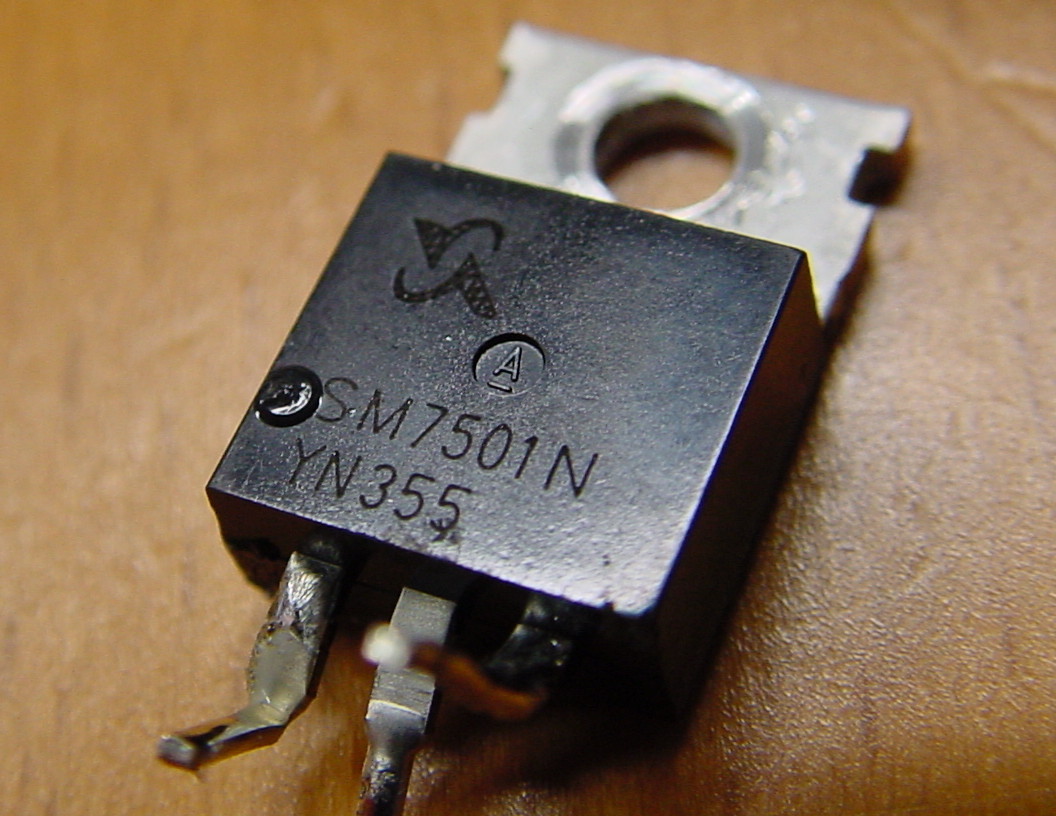

P.S. dag later... Ik begin te denken: mogelijk heb ik de SM als SN verstaan en daarop zitten googlen.

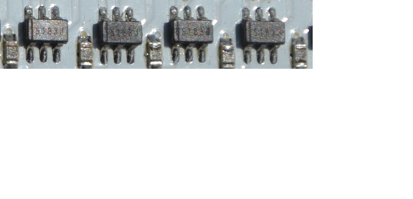

Beste
ik ben momenteel bezig met een reverse engineering van een Li Ion BMS ( batterij laad systeem).Het gaat om een goedkoop chinees ding (10 euro of zo), waarmee 10 li ion cellen (18650) die in serie staan kunnen opgeladen worden.
Een onderdeeltje heeft 6 pootjes, komt 10 keer voor (dus een keer per cel).
Wat is dit? Het is geen diode array, misschien 2 fetjes in een doosje?....
Ik denk dat het type "5183 j" is (voor zover dit leesbaar is...)
Voor zover ik het schema begin te snappen zou het wel eens een actief onderdeel kunnen zijn..
Heeft iemand een idee???
mvg
jan
Hugo Welther
Load Balancer/oplaad beveiliging voor de betreffende Li-ion cel.
@hugo
de cellen worden op minimale en maximale spanning gecollectioneerd door 2 opto couplers (!!) (type http://www.vishay.com/docs/83522/k817p.pdf).
Wanneer de opto couplers die de maximale spanning meet van een cel niet ok staat ( spanning te hoog) wordt de cel belast via een fetje die een 151 ohm weerstandje over de cel zet, waardoor de betreffende cel ontlaad.
Wanneer de spanning over de cel te laag wordt is er een andere optocoupler die een signaal geeft en de pack afsluit.
Het onderdeel dat ik zoek (35183 J" doet blijkbaar iets tussen de opto coupler "logica" en het fetje die de cellen belast....( denk ik, schema is ongoing)
voor alle duidelijkheid dit is het de betreffende BMS
http://www.benl.ebay.be/itm/Battery-Protection-BMS-PCB-Board-for-10-Pa…
mvg jan
Volgens mij is dat een speciaal Cell-management-IC. SOT23-6. En ik verwacht dat je precies goed hebt aangegeven wat ie doet: indien meer dan 4.2V -> fet aan (een output hoog), en indien < 3.0V -> andere output hoog maken (of misschien liever: opto UIT...!).
Ik verwacht dat dit onderdeel niet te vinden zal zijn. Enerzijds zijn er voor dit soort toepassingen bergen chips die niet in de vrije handel te krijgen zijn, anderzijds is een SOT23 vaak niet groot genoeg om z'n hele typenummer op te zetten, dus zoeken op wat je wel ziet levert vaak niets op....
Op 21 juli 2016 15:50:38 schreef ecofablab Brugge:
... een 151 ohm weerstandje
Dat is een 150 ohm weerstand. (1-5-en 1 extra nul). (152 is 1500 ohm).
