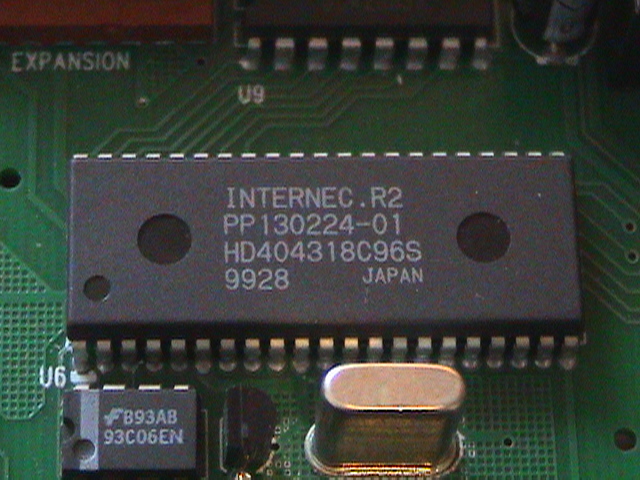

Deze chips zitten op een airco unit welke op 400 volt heeft gestaan.
De vraag is zijn deze chips geprogrammeerd?
Als dat zo is dan is reparatie van de print niet waarschijnlijk niet haalbaar.
Alvast mijn dank voor de info.
Hewlett
HD404318 is een micro van Hitachi met een ingebouwd ROM.
pa3gws
een airco uit 1999 is ook wel afgeschreven onderhand.. je kunt overigens nog wel aan printen komen van de bekende merken airco's. heb vaker sloopprinten van hitachi modellen uit 1998 die nog een nieuwe print hebben gekregen..
pa3gws
@testman
Tja het ding komt uit de horeca en die willen niet veel kwijt.
Ik zal merk en type even navragen wie weet is er nog een print te vinden.
De vraag natuurlijk of de controller wel stuk is, vaak blaas je alleen de voeding eruit en blijft de rest nog heel.

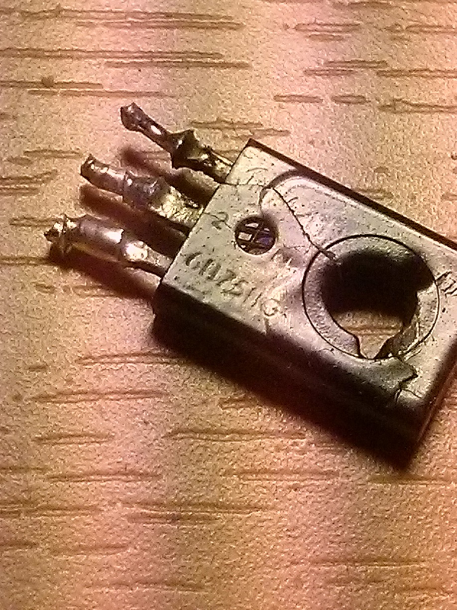

Goedenavond,
Ik zit met een kapotte thyristor (denk ik?) maar ik kan geen wijs uit welk type het is.
Herkent iemand het nummer?
http://www.uploadarchief.net/files/download/resized/cam00527.jpg
De tor is onderdeel van een motorsturinkje, en schakelt de nul (230VAC) van de voeding naar de nul van de motor.
De gate komt uit een wit ic'tje.
Alvast bedankt voor het meedenken.
2N6075 al geprobeerd? Dat staat erop dus kans dat het hem is.
Het witte IC'tje zal wel een optocoupler uit de MOC serie zijn?
Het is een 2N6075 triac.
Datasheet
e/
mMaarten was 9 sec sneller :(
