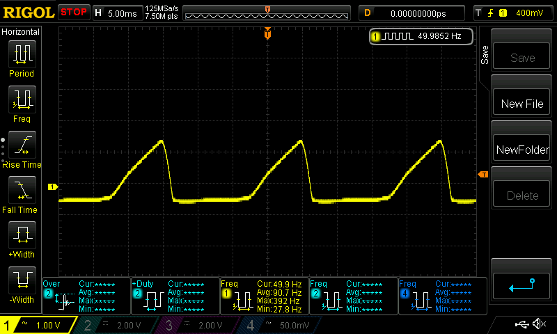

Overigens zie ik een rimpel van ongeveer 100mV op de uitgang als de voeding in CC-modus werkt, is dat normaal? Valt hier nog iets aan te doen?
Wat is de frequentie van die rimpel?
Op 20 mei 2018 22:45:37 schreef rwk:
Dat is moeilijk te zeggen, maar het lijkt op 50 Hz plus een veelvoud daarvan:
De amplitude wordt minder als ik de stroom-potmeter verder dichtdraai. Op het screenshot staat de potmeter vrij hoog, bijna op het punt dat de voeding weer in CV-modus gaat. De amplitude is dan dus het hoogste.

Ja, het getoonde plaatje was met een zo hoog mogelijke uitgangsspanning, dus met zo laag mogelijke belasting dat ie nog in CC Mode ging....
Als je de wijzigingen van Black dog er toch in wilt maken zou ik dat eerst doen, waarschijnlijk verbeterd het dan al.
Een asymetrisch 50Hz met een resonantie van ruim 1khz erop, misschien een massa offset en een resonantie in de cc, Black dog heeft aan beide aandacht besteed toen dacht ik.
Bedankt voor de tips allen. Ik zal eerst de verbeteringen maar doorvoeren en dan kijken of het beter wordt. De draden naar de potmeters zijn vrij lang (de originele lengte, zoals ze bij de kit geleverd werden). Overigens zag ik dit ook al toen het spul nog niet in een kastje zat, dus ik denk niet dat het verplaatsen van de print het probleem verhelpt.

Ik heb de opamps en de diodes vervangen, maar dit heeft niet het probleem opgelost van de rimpel bij CC-mode. Ook het inkorten of verplaatsen van bedrading, of van de hele print, heeft geen invloed. Wel heb ik ontdekt dat de hogere frequentie afkomstig is van de digitale voltmeter (van de ADC vermoed ik). Als ik de voltmeter loskoppel wordt het iets schoner. De 50 Hz rimpel blijft echter:
Wel zie ik dat de negatieve hulpspanning nogal vies wordt wanneer de voeding in CC-modus gaat:
(nb de koppeling van de scoop staat op AC in bovenstaande screenshots)
Is dit normaal?

Hi Kruimel,
Zie ik het goed dat je het over 2Vtt hebt op de negatieve voeding!
Dat kan/mag niet, er is een zener daar aanwezig, waarde is lastig te zien in het schema in dit topic, maar ik denk dat hij 5.6V is.
Zie je toch op die "5.6V" de 2V rimpel, dan is er zeker iets niet goed.
Dan is het verbruik op de negatieve voeding te hoog, of b.v. de weerstand voor de zener te hoog van waarde.
De -5.6V mag onder normaal gebruik bijna niet veranderen, daar is het namelijk een zener voor.
Je kan ook kijken naar de elco, volgens mij 47uF in het schema, is deze goed?

Bedankt voor je snelle antwoord. Ik heb nu praktisch alles rond de negatieve voeding vervangen: de twee 47u elco's, de zener en de 2 1N4148. De weerstanden in die buurt meten nog goed. Overigens had ik geen 5.1V zener liggen (die zit er origineel in) dus daar zit nu een 4.7V zener in, lijkt me niet al te kritisch.
Parallel aan C3 heb ik nu een 220 uF elco gezet. De negatieve voeding is nu redelijk schoon (nog ongeveer 100 mV rimpel), maar de rimpel op de uitgang blijft hetzelfde! :?

Op zich is dat niet gek, hij meet dan de stroom en geeft de RMS waarde van de rimpel daarbij aan. De rimpel is dus niet eens absurd hoog, want 2,2mA rimpel op de 536 kan veel erger.
Wat is de schaalverdeling van je oscilloscoop? Ik leidt af dat de rimpel ongeveer 200mV is, klopt dat? Misschien heeft de mijne dat ook, ik heb het nooit gemeten. Dan zou ik hem nog eens uit de mottenballen moeten halen. Misschien werkt het ook om de P2, R17 en R18 eens 10x kleiner te maken om te zien of dat de storing vermindert, maar dat is speculeren.
PS Ik hoor veel goeds over Brymen, dus ik heb goede hoop dat je er fatsoenlijke resultaten mee zult behalen.
