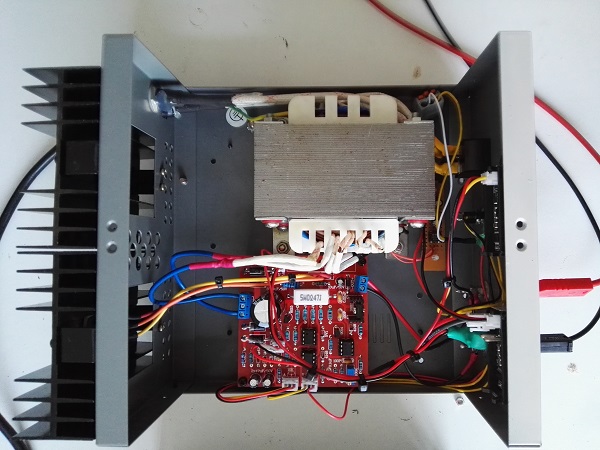

Ik heb mijn voeding grotendeels af. Uiteindelijk toch maar voor gewoon een enkele voeding gegaan, een dubbele met parallel/serie/symmetrisch-optie zou het allemaal wel erg complex maken.
De behuizing en trafo zijn afkomstig van een 13.8 V voeding die 10A kon leveren maar defect was.
De meters werken netjes, voor spanning is 5 digits natuurlijk een beetje overkill maar voor de stroom is het wel handig.
Ik heb er een groen CV-ledje in gebouwd die (dmv een optocoupler) brandt wanneer de rode led uit is. Dat werkt net even wat mooier dan alleen een CC-ledje.
Het knopje en ledje naast de aansluitbussen zijn bedoeld als 'output enable', dat moet ik echter nog inbouwen. Dit zal een schakelingetje zijn rond een 555 die als T-flipflop functioneert.
Er moeten nog een aantal andere dingen aan de voeding gedaan worden. De potmeters wil ik nog vervangen door meerslagenpotmers. Er moet nog een stroombron oid aan de uitgang komen om de in- en uitschakelpieken te beperken. Verder wil ik de verbeteringen die in dit topic staan doorvoeren (schottky-diodes en opamps heb ik al liggen).
Overigens zie ik een rimpel van ongeveer 100mV op de uitgang als de voeding in CC-modus werkt, is dat normaal? Valt hier nog iets aan te doen?

Ik zou D11 en C7 direct op de + en - aansluiting zetten. Verbindingen naar de potmeters zo kort als mogelijk houden en de draden twisten, geen kabelboom maken. De trafo staat erg dicht op de print maar dat zal niet anders kunnen. Edit, printje kan ook rechtop gemonteerd worden, ver weg van de trafo. Het kan uitmaken als de trafo een kwartslag wordt gedraaid. Heb je een belasting aangesloten toen het plaatje werd gemaakt?

Als je de wijzigingen van Black dog er toch in wilt maken zou ik dat eerst doen, waarschijnlijk verbeterd het dan al.
Een asymetrisch 50Hz met een resonantie van ruim 1khz erop, misschien een massa offset en een resonantie in de cc, Black dog heeft aan beide aandacht besteed toen dacht ik.

Ik heb de opamps en de diodes vervangen, maar dit heeft niet het probleem opgelost van de rimpel bij CC-mode. Ook het inkorten of verplaatsen van bedrading, of van de hele print, heeft geen invloed. Wel heb ik ontdekt dat de hogere frequentie afkomstig is van de digitale voltmeter (van de ADC vermoed ik). Als ik de voltmeter loskoppel wordt het iets schoner. De 50 Hz rimpel blijft echter:
Wel zie ik dat de negatieve hulpspanning nogal vies wordt wanneer de voeding in CC-modus gaat:
(nb de koppeling van de scoop staat op AC in bovenstaande screenshots)
Is dit normaal?
Ik meet hierbij aan de anode van D7 (de zener) en de GND-clip aan GND (dus niet aan de (-)-uitgang van de voeding).

Zie ik het goed dat je het over 2Vtt hebt op de negatieve voeding!
Dat kan/mag niet, er is een zener daar aanwezig, waarde is lastig te zien in het schema in dit topic, maar ik denk dat hij 5.6V is.
Zie je toch op die "5.6V" de 2V rimpel, dan is er zeker iets niet goed.
Dan is het verbruik op de negatieve voeding te hoog, of b.v. de weerstand voor de zener te hoog van waarde.
De -5.6V mag onder normaal gebruik bijna niet veranderen, daar is het namelijk een zener voor.
Je kan ook kijken naar de elco, volgens mij 47uF in het schema, is deze goed?

Bedankt voor je snelle antwoord. Ik heb nu praktisch alles rond de negatieve voeding vervangen: de twee 47u elco's, de zener en de 2 1N4148. De weerstanden in die buurt meten nog goed. Overigens had ik geen 5.1V zener liggen (die zit er origineel in) dus daar zit nu een 4.7V zener in, lijkt me niet al te kritisch.
Parallel aan C3 heb ik nu een 220 uF elco gezet. De negatieve voeding is nu redelijk schoon (nog ongeveer 100 mV rimpel), maar de rimpel op de uitgang blijft hetzelfde!

Eerst deze nog, je heb voor de negatieve spanning nu één condensator vervangen,
maak de tweede nu ook de zelfde waarde (C2)
En dan nog een stapje om er zeker van te zijn de de bedrading toch niet te veel brom op pikt.
De spanning die als referentie dient voor de maximale stroom komt van de loper van P2.
De bovenzijde van die potmeter die aan R18 zit, heeft een hoge impedantie en is hierdoor gevoelig voor stoorvelden.
Ook wordt een deel van de prut en ruis van de referentie generator opgebouwd door U1 en D8 aan de U3 opamp toegevoerd.
Dit wordt wel voor een deel gedempt door de verhouding van R8, P2 en de stand van P2.
Plaats een extra elco van zeg 10uF, + aan de bovenzijde van P2, dat is het punt waar ook R18 aan vast zit.
De - van de elco komt aan de onderzijde van P2, en dat is waar R17 aan vast zit.
En dan nog dit
Als de voeding in de stroombegrensing stand overgaat, dan wordt de versterking zeer hoog van U3.
Stoorsignalen en ruis worden dan volop versterkt die aan de ingangen van U3 staan.
Ook afhankelijk van de belasting (zijn impedantie) verschijnt dit signaal op de uitgangsklemmen van de voeding.

Ben nog even bezig geweest met de voeding.
De andere elco (C2) had ik al vervangen, dit gaf ook geen verschil.
Ik heb de stekker van de stroom-pot losgehaald, en een potmeter direct op de aansluiting (onderkant van de pcb) gesoldeerd om lange bedrading uit te sluiten, dit gaf ook geen verbetering. Een 10 u elco over de potmeter hielp ook niets.

Zonder belasting zou de gain bijna oneindig zijn
JER00N
Bij de stroombron functie van een voeding meet je de AC stroom door je belasting.
En dan kijk je naar de verhouding met de DC stroom die er loopt.
Die verhouding zegt je dan hoe goed die voeding is betreffende deze eigenschap.
Alleen de AC spanning meten zegt dus weinig, omdat je nu een openloop meting doet...

Ik begrijp dat ik eigenlijk verkeerd meet, klinkt op zich ook wel logisch. Maar bij een ohmse last als een lampje zou je toch een constante stroom en spanning moeten zien?
Het toeval wil dat ik vandaag mijn nieuwe multimeter ontvangen heb (Brymen BM829) en die kan tegelijkertijd AC- en DC-stroom meten. Als ik de voeding dan net in CC-modus regel meet ik bij 11,5 V: 536 mA DC en 2.2 mA op AC.

Op zich is dat niet gek, hij meet dan de stroom en geeft de RMS waarde van de rimpel daarbij aan. De rimpel is dus niet eens absurd hoog, want 2,2mA rimpel op de 536 kan veel erger.
Wat is de schaalverdeling van je oscilloscoop? Ik leidt af dat de rimpel ongeveer 200mV is, klopt dat? Misschien heeft de mijne dat ook, ik heb het nooit gemeten. Dan zou ik hem nog eens uit de mottenballen moeten halen. Misschien werkt het ook om de P2, R17 en R18 eens 10x kleiner te maken om te zien of dat de storing vermindert, maar dat is speculeren.
