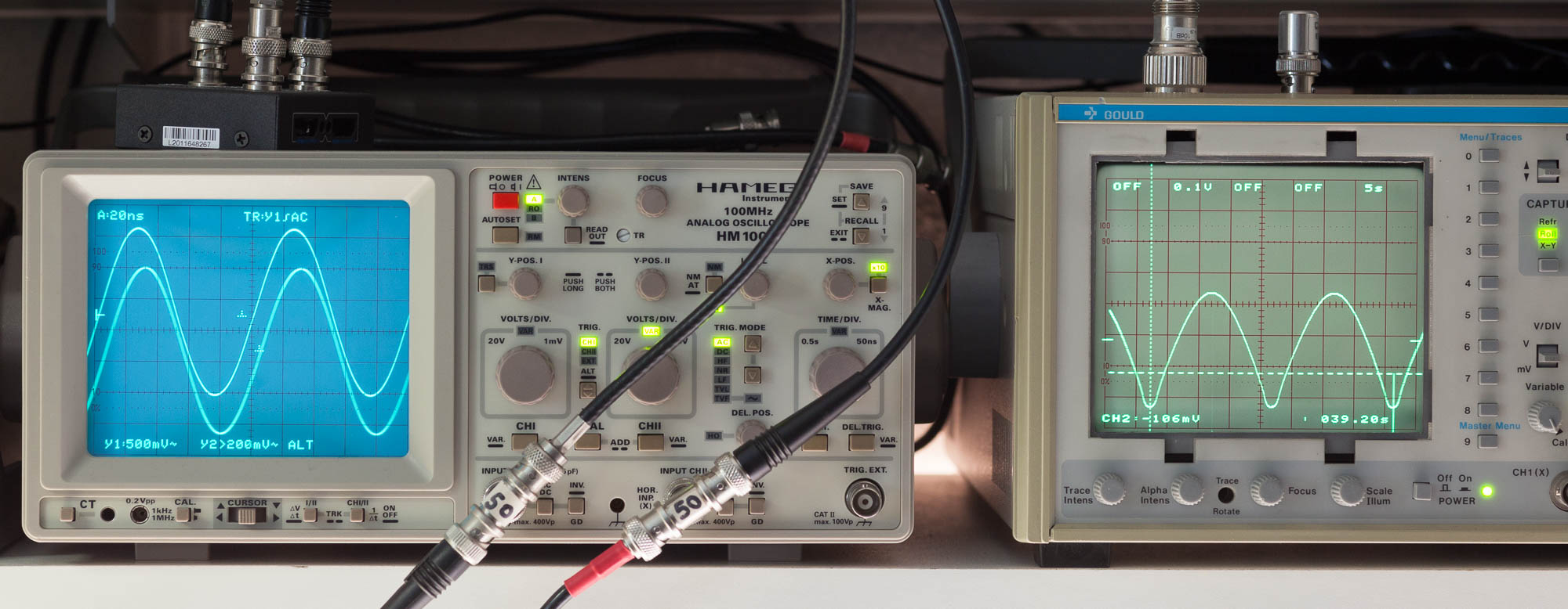

Lange termijn drift van de 10MHz Master Clock
Ik heb de drift van m'n 10MHz MasterClock weer gemeten.
Ik had hem inmiddels bijna een half jaar niet meer gejusteerd.
http://www.miedema.dyndns.org/fmpics/Circuits_online/ocxo/IMG_3911_Masterclock_drift_meting-600pix.jpg
Op de linker scope zie je de 10MHz signalen van de OCXO van de MasterClock en de GPSDO, die langzaam langs elkaar schuiven. De scope triggert op de GPSDO, het signaal van de OCXO kruipt langzaam naar links, zodat ik weet dat de OCXO een beetje te hard loopt.
Op de rechter scope zie je het som signaal van die twee. Elke "heuvel" vertegenwoordigt dus 1 volle 360° fase verschuiving
De cursors staan op 39,2 sec. (rechtsonder, de timebase staat op 5sec/div, rechtsboven) Dat betekend dat 1 volle fase verschuiving 19,6 seconde duurt. Oftewel de verschilfrequentie is 1/19,6Hz = 0,051Hz.
Dat is op 10 MHz...... 5,1ppb

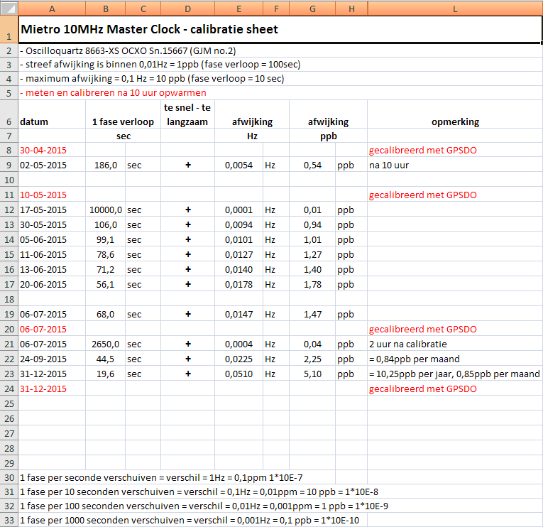

Teruggerekend op drift per jaar kom ik op 10,25ppb per jaar.
Dat klopt met mijn meting van 3 maanden terug, en is aanmerkelijk beter dan de fabriekspec van 30ppb/jaar! :-)
http://www.miedema.dyndns.org/fmpics/Circuits_online/ocxo/10MHz-Master-Clock---calibratie-sheet-600pix.png
Ik wens iedereen een goed, gezond en synchroon 2016! :-)

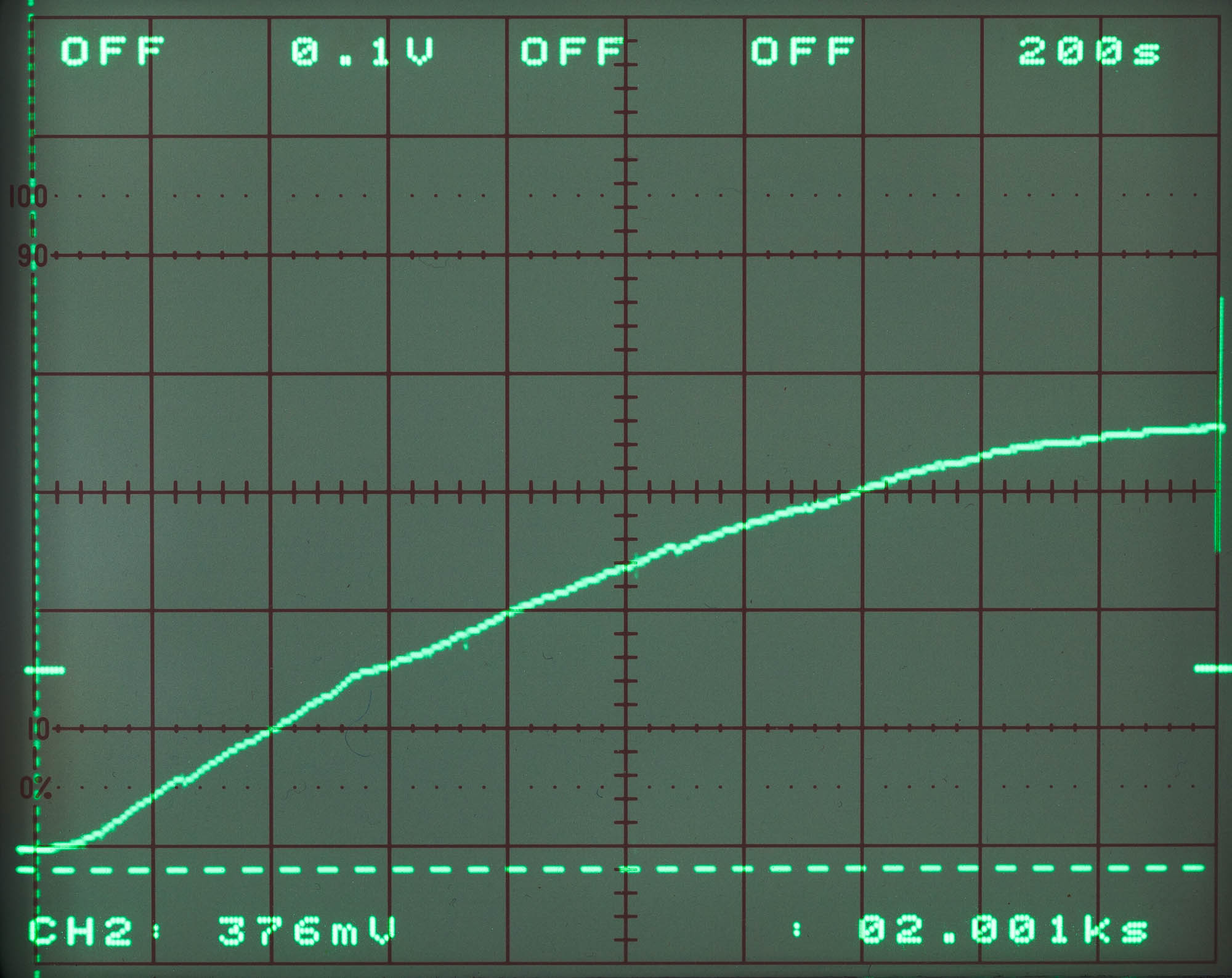

Wel liep m'n Masterclock inmiddels weer te snel :-)
Helaas gaat m'n tijdbasis niet langzamer dan 200sec/div...
http://www.miedema.dyndns.org/fmpics/Circuits_online/ocxo/IMG_3936__Masterclock_vs_GPSDO_01-010-2016-600pix.jpg
Laten we er maar van uitgaan dat we een halve periode van het beat signaal zien. Dat zitten we dus op 4000sec. voor een hele fase verschuiving.
Dat betekend dan een verschilfrequentie van 0,00025Hz, oftewel 0,025ppb te snel.
Ik geloof dat ik hier wel mee kan leven :-)
groet! Gertjan.
