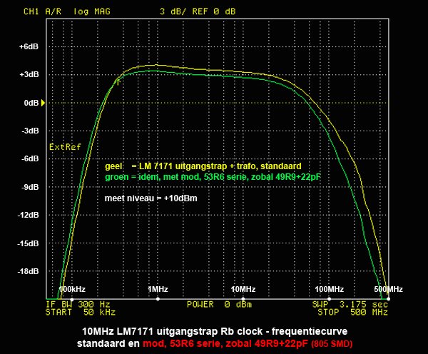

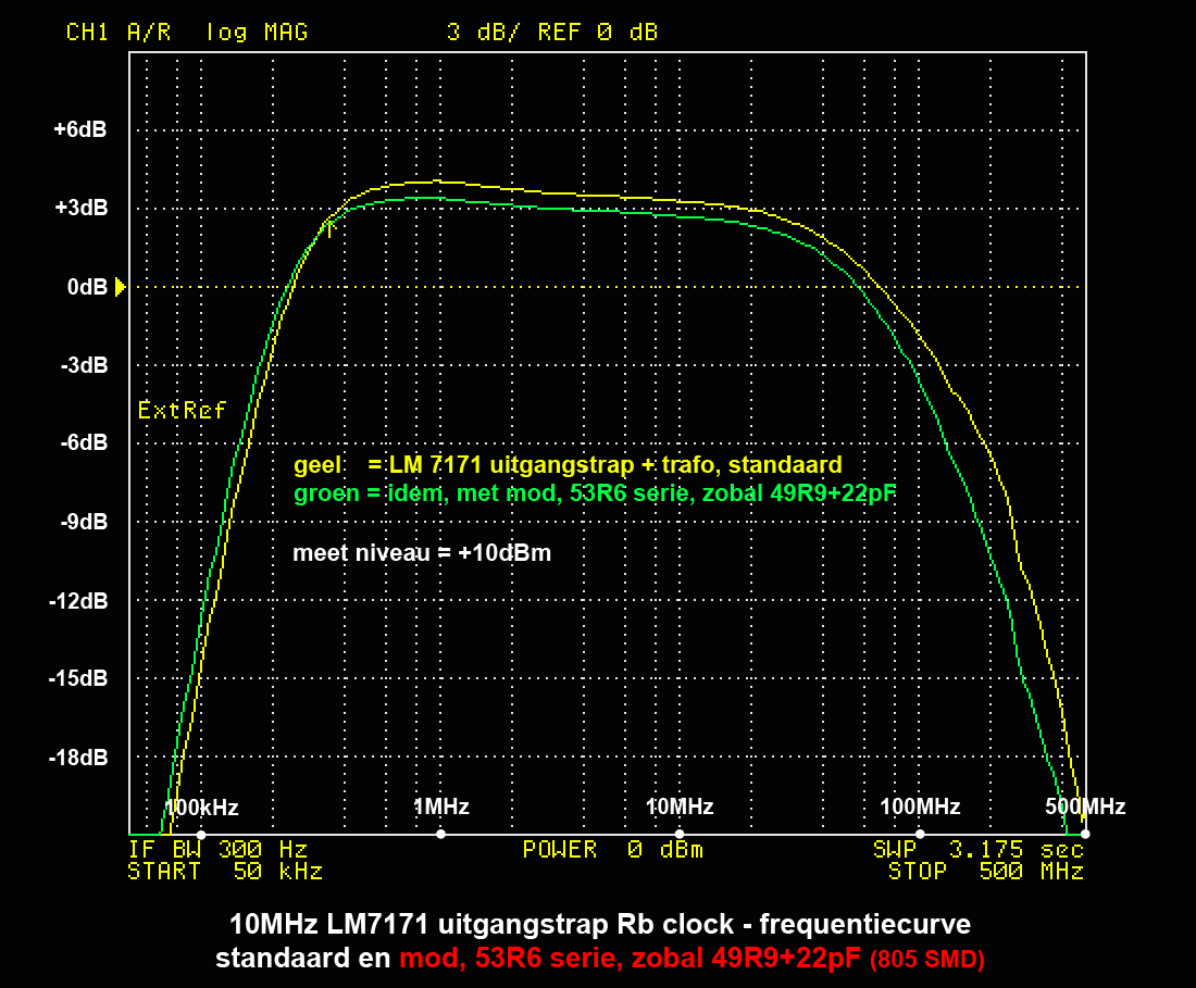

Ik heb de frequentiecurve van de 10MHz uitgangstrap + trafo gemeten, origineel, en met de "Zobal" modificatie.
Op 14 maart 2019 12:12:53 schreef electron920:
Ik denk dat het (Zobal netwerkje) de capaciteit aan de ingang van de trafo compenseert.
In het experiment van @blackdog kwam ook zo'n compensatie aan het licht.
Alleen je gebruikt een weerstandje om het effect iets te dempen en dat is op zich wel interesant om eens door te rekenen.Wat ik verwacht is als je de frequentie karakteristiek meet je zal zien dat het rond de Fc zit.
Sluit de sweeper aan op de plaats van de oscillator en meet de uitgang zonder trafo en met trafo.
miedema: ...krijg ik inmiddels de kriebels om dit project af te bouwen
Ik zal nog wel een frequentiecurve met/zonder zobal mod maken.
Dus hier voor electron920 :-)
http://www.miedema.dyndns.org/co/2019/ocxo/Rb-LM7171-outputs-freq-curve-org-en-met-zobal-600pix.png
klik op grafiek voor grotere versie
De gele frequentiecurve is gemaakt met de standaard uitgang van de Masterclock. Dus serieweerstand van 47,5Ω, zonder "Zobal".
De groene curve is mèt de modificatie, dus 53,6Ω serieweerstand, en een "Zobal" van 49,9Ω in serie met 22pF.
Ik heb uitgangstrap + trafo gemeten. Je ziet dus ook de gain van het geheel: ongeveer 3dB. Verder zie je in het rechte deel de extra demping door de modificatie. Door dat de trafo in het hoog nu lager afgesloten is valt hij ook wat eerder af.
Maar een effect rond Fc zie ik niet....
Dit is de laatste experimentele meting aan deze print. Inmiddels zit hij in z'n definitieve vorm ingebouwd in z'n kastje, en ben ik vooral bezig m'n Rubidium af te bouwen :-)

Ha heer miedema,
Speciaal voor mij _o_ maar mooi is te zien dat rond de 250MHz en 350MHz een resonantie puntje in de flank zit.
Dat is met het compensatie netwerkje rond de 250MHz weg.

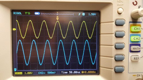

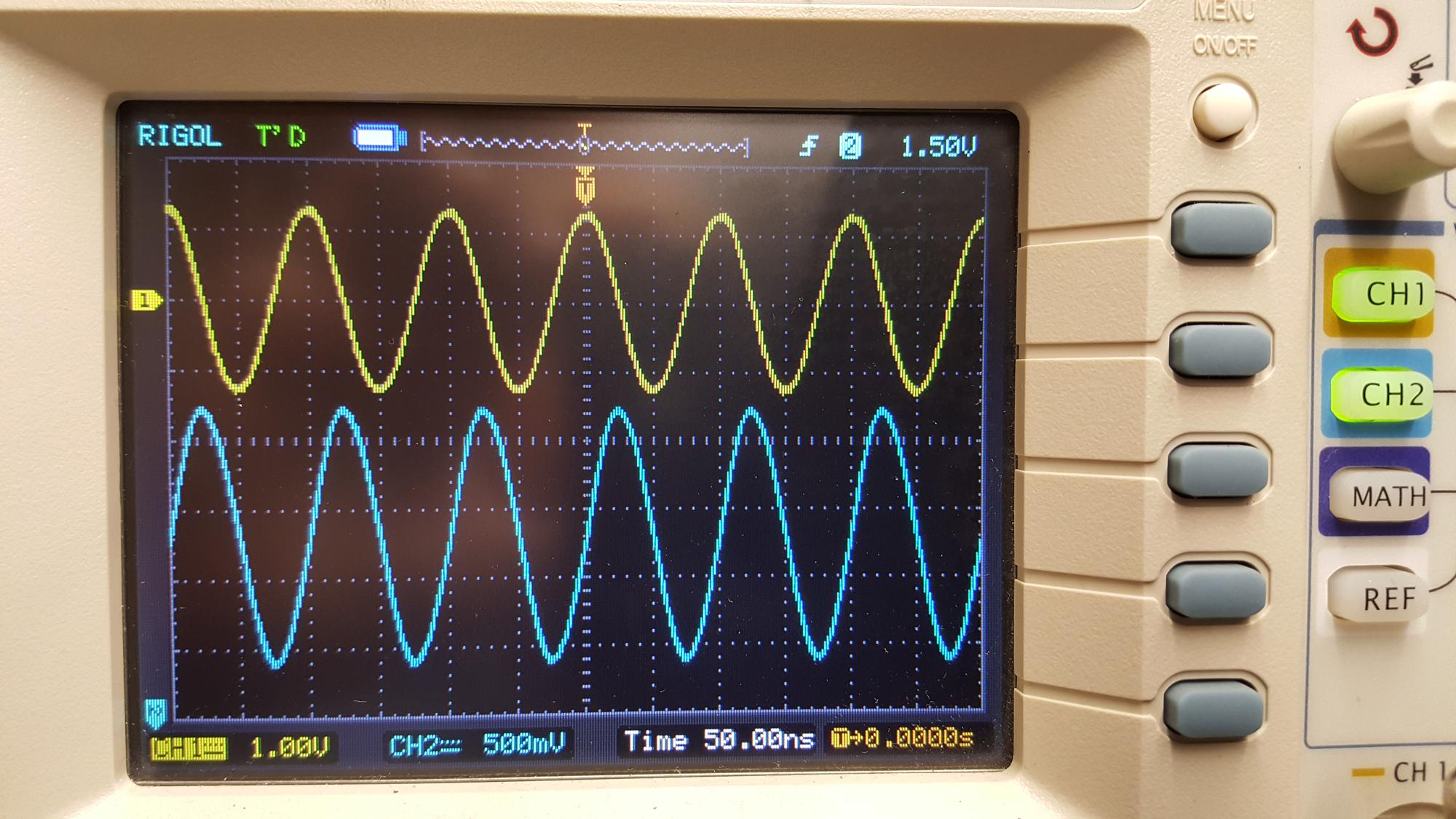

update :
omdat ik toch wilde weten hoe goed mn oxco nu stond afgesteld, op zoek gegaan naar een referentie.
deze gevonden in een GPSDO.
voor een euro of 80 had ik die in huis.
een goede plek gevonden voor de antenne en met lady heather zie ik steeds tussen de 7 en 9 satelieten in de lucht.
vervolgens scoop aan en de GPSDO op Ch2 en de oxco op Ch1, de trigger op Ch2 en zien wat de oxco doet.
die liep snel naar links, oxco te snel, dus afregelen.
ging steeds iets langzamer, tot ik op het einde van het regelbereik kwam, tik, tik, tik.
ocxo stond al een maand of wat aan..
ik kom regelbereik te kort.
uiteindelijk heb ik R9 vervangen door een geschikte weerstand van 14k7. ( farnell nr 9500259 )
daarna de oxco weer een dag laten stabiliseren en weer afregelen.
dit scherm zie ik al meer dan een uur nu, beide traces staan stil....
lijkt me wel goed nu :-)
