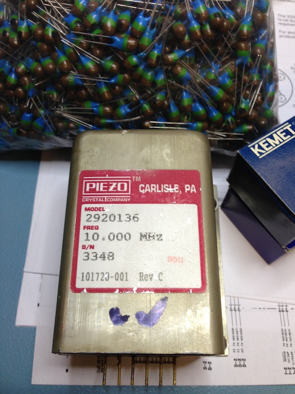

Tidak, als je interesse hebt dan heb ik nog een Piezo 2920136 10Mhz OCXO dubbel (ik heb er ooit 2 gekocht) en voor een lekker doosje Blackdog wijn mag je die wel hebben :-) Output is TTL block en de voeding spanning 12V in sommige applicaties wordt deze oven op 24V gebruikt klik voor specs
Tja, wellicht niet zo'n uitdaging als om die 75Mhz OCXO naar 10Mhz te krijgen, maar uit de Piezo oscillator komt echt 10Mhz. Als ik later in de week tijd heb dan hang ik de OCXO wel even aan mijn GPS gelockte HP5345A teller en HP53310A modulation domain analyzer om wat statistieken meten.
http://www.uploadarchief.net/files/download/piezo%202920136.jpg

Ik zal over je aanbod nadenken. Het is toch geen piëzo oscillator (als die al in oven uitvoering leverbaar zijn)?
Is ruilen misschien een optie?
