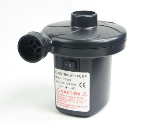

Ik kom ineens op een idee: zo'n opblaaspomp voor strandballen en luchtbedden enzo. Daar zit een centrifugaalventilator in. Kan een redelijke druk opbouwen en heeft een kanaal van ruwweg 20mm.
Te koop bij veel buitensportwinkels. Werkt op 12V en kun je eventueel wat dimmen. Trekt ook niet teveel stroom. 20W bij 12V.
