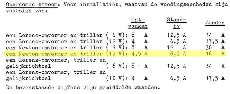

Een dynamotor kan forse stromen trekken.
Het bedrijf waar ik werkte had vroeger Philips mobilofoons van het type SRR-296 in onderhoud waarvan een bepaald type dynamotor bij zenden 40 ampère slurpte bij 12 volt. Edit: 40A was de aanloopstroom
De RF-output op 80 MHz was 10W.
Edit: Even in het archief gedoken.
Ter vergelijking de gemiddelde opgenomen stroom.
De geel gemarkeerde voeding was de zuinigste uit de serie, maar de aanloopstroom bij zenden was toch 40A.
