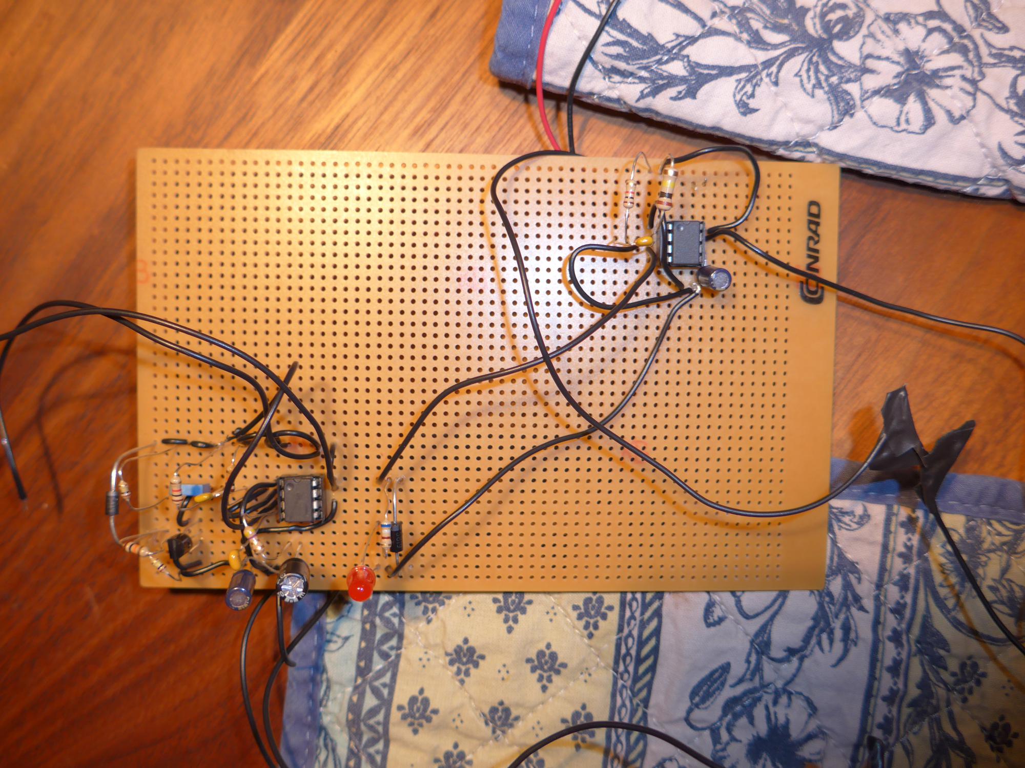

Dat de kortste tijden afwijken heeft een oorzaak, de trigger condensator C4 (100nF) is veel te groot.
Even een uitleg over de werking van de NE555, als de triggeringang (pen2) lager is dan 1/3 van de voedingsspanning dan word de uitgang hoog, de uitgang blijft altijd hoog als de triggeringang lager is dan 2 Volt.
De timer gaat pas lopen als de triggeringang hoger is dan 2 Volt.
Met de 100nF condensator wordt de 2 Volt pas na 4ms bereikt, je moet dus altijd 4ms bij de tijden optellen.
De oplossing is eenvoudig: neem voor C4 een veel kleinere capaciteit, bijv. 470pF
Ook kan bij korte sluitertijden de eerder besproken contactdender nog roet in het eten gooien.
Na het aanpassen van C4 kun je kijken of het acceptabel werkt, anders alsnog een denderfilter gebruiken.

Ik heb voor C4 nu 33pF gebruikt; die had ik bij de hand, maar nu sluit de sluiter niet meer.
In de simulatie zou het wel moeten werken.
Heb ik een soldeerfoutje gemaakt of kan ik beter 470 pF gebruiken?
Antwoord: soldeerfoutje...
HET WERKT!!!
[Bericht gewijzigd door Henry S. op 4 december 2015 00:58:05 (10%)
33pF geeft een triggerpuls van 1,4µs maar blijkbaar is dit genoeg.

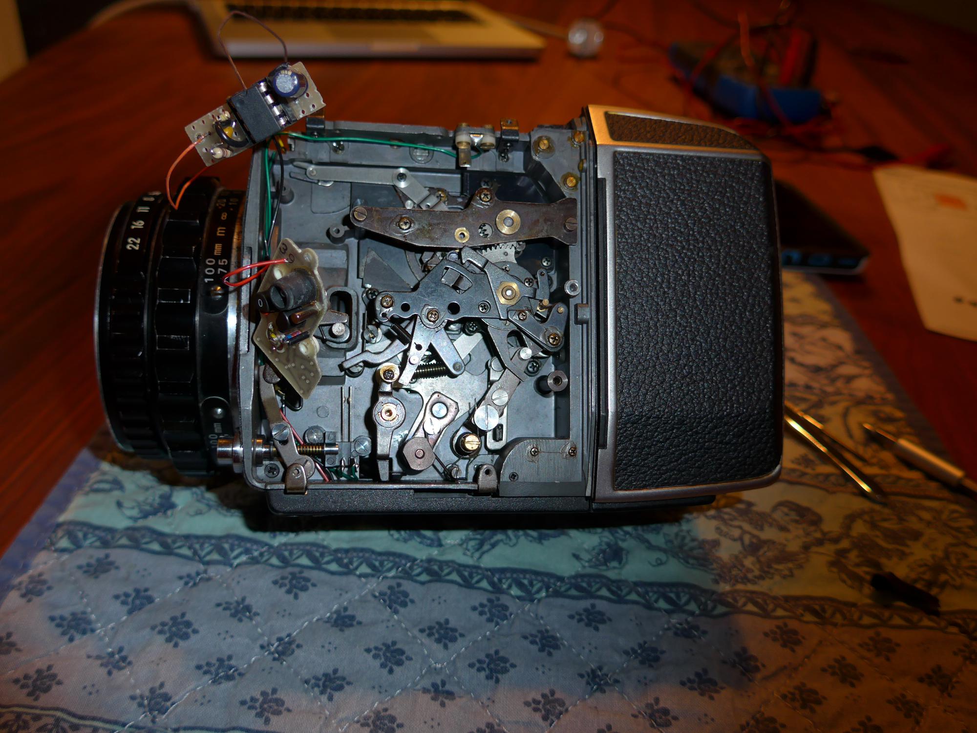

Overigens, een fotootje van hoe je de schakeling in de camera hebt weten te prutsen zou ik leuk vinden....
Sens
Bij 1/60 staat hij inderdaad open, maar bij kortere tijden gaat het zo snel dat je geen gordijnspleet ziet.
Hierbij een paar foto's met de oude PST 090 chip (defect en de nieuwe schakeling gebaseerd op de NE 555.

Zie nu inmiddels ook je foto's, mooi stukkie techniek hoor!

En de schakeling... ( het circuit rechtsboven, nog niet klein opgebouwd)

Ha Sens,
Mooie foto's!
Prachtige en indrukwekkende mechanica!
Als je dat ziet dan kun je blij zijn dat je probleem elektronisch was......
