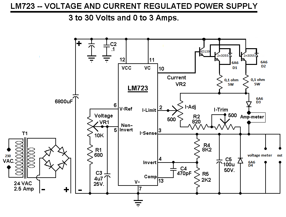

Helaas lijkt het er in eerste instantie op dat een externe bypass transistor en die fold-back limiting, niet samen gaan.

Ik zou zeggen, zet even een testopstelling in elkaar en je weet het.
Met dit schema heb ik geen ervaring.
Er word gesproken over 30V en 3A met een trafo van 24V bij 2,5A.
Dat gaat niet lukken.

Hi H-Tech,
Ik zeg het nog 1x,
bouw het schema dat Sine heeft laten zien.
Jouw schema is niet goed en dat ga ik niet allemaal uitleggen waarom niet.
Probeer te accepteren, de adviezen die je hier gegeven worden, door blijven drammen op prullaria schema's is niet zo wijs!

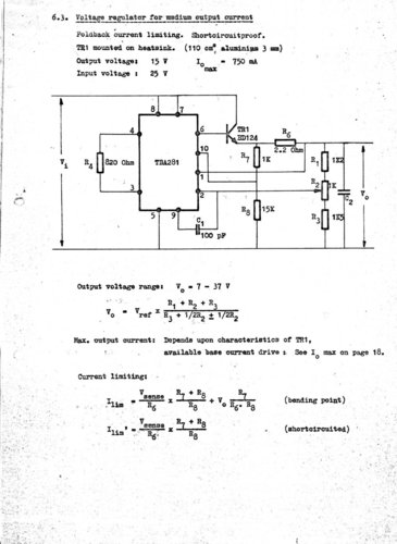

Ik heb daarvan oude scans van kopietjes teruggevonden,ik zal morgen even het orgineel inscannen.
Tony van Roon heeft er een gekleurde versie van gemaakt: http://www.sentex.ca/~mec1995/circ/ps3010/ps3010a.html
Dit is geen beginnersprojekt, maar er is een heleboel algemene informatie uit te halen.

Mooi, dan is die onverdacht zet hem in een voetje op gaatjes print onderdelendraden zo kort als mogelijk houden (afknippen) Trafo/gelijkrichter.elco/ ook kort dik houden. nog een extra ceetje na begrenzings R voor de zener. Op de + voedungs aansluuiting ook een klein c't 100n. Nu komt de trick met de aardaansluitingen van alle componenten. Er mag geen foutstroom gaan lopen. Het simpels is na de voedingselco alle draden die naar aarde gaan vast te knopen op 1 plek. Ik zou daar de aansluitbus voor nemen. Daar doe je 2 3 spruits lippen op en zet die stevig vast met het moertje. Nu heb je 6 soldeerlippen. Moet genoeg zijn, toch?
Elco van 60u en een anti par diode over de output.
anti par diode over de 2 paralle CE overgangen van de 3055's. En ff wachten op het schema van Henri, dan heb je geen opamp nodig voor stroominstelling. Meen dat er 2 extra transitors nodig waren (memory) ik had boek toevallig 3 maanden geleden even ingekeken, om naar het plaatje van zijn voeding te kijken. Staat hier nog wel.

Ha markce,
Jammer dat die pagina zo slecht leesbaar is (te klein).
Zou je hem mij willen toe mailen op vol formaat (300dpi in grijswaarden)?

Ik heb het hele hoofdstuk op de scanner gegooid, er staan wat meer LM723 schema's bij.

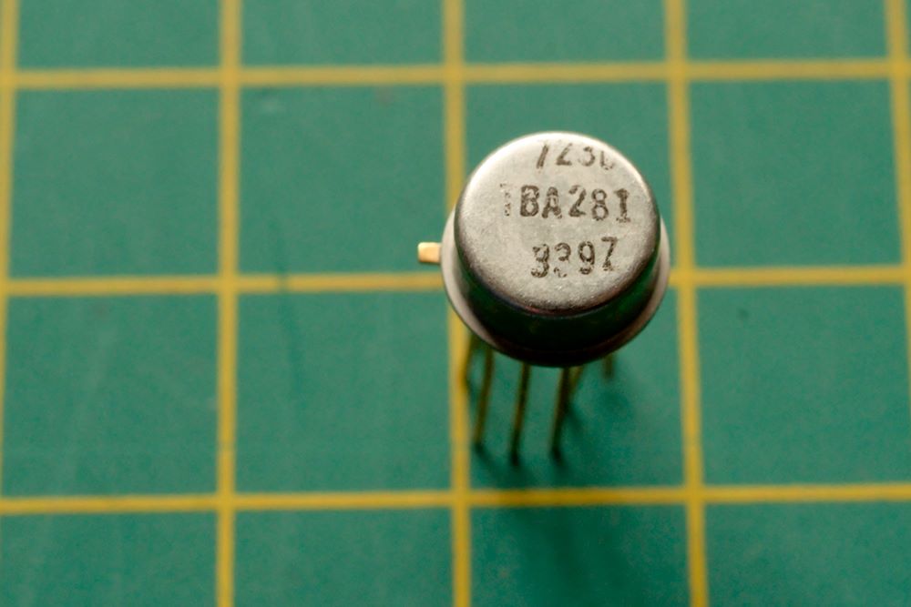

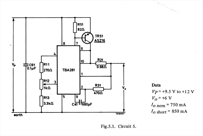

Ik vroeg me af waarom de TBA281 (723C) die 10 pinnen heeft? Het volgende ontwerp gebruikt ze allemaal. Dit komt uit een boekje (utgebreide AN) dat Philips in 1971 publiceerde over toepassing van dit IC.
Yep de sheet is er duidelijk over, er zijn diverse schakelmogelijkheden, deze mist de extra diode (metal can). http://www.ti.com/lit/ds/symlink/ua723.pdf de diverse basisschakelingen. De al eerder gegeven pdf uit Radio Bulletin regelt vanaf 0V, en de schakeling die Molema heeft gemaakt met instelbare stroombegrenzing.

Zo'n TOxx can heeft nu eenmaal maar 6; 8, 10, of 12 aansluitingen. Waarschijnlijk zijn die extra aansluitingen DIP-14 als extra optie, terwijl het in de toenmalig in analoge schakelingen geprefereerde TO-behuizingen, gewoon niet uitvoerbaar was.
Er was in den beginne geen D.I.L uitvoering van de µA723 van Fairchild, alleen metal can (met vergulde draden) en in een plastic koker verpakt.
