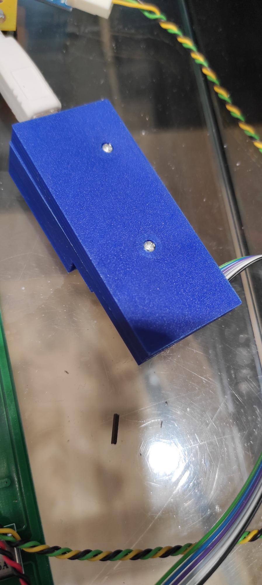

Deze kant lag op het bed, je ziet bij mij niet de losse lijnen :
Echter dit gaat na een laag of 4 fout, dit was laagdikte 0.12mm , of 0.28mm (dat is mijn "Low quality". De lagen worden dan ruwer en ruwer. Of "Pokdalig" zoals Arco dat noemt bij zijn blikjesdeksel. Eigenlijk, (maar dat vind ik) als een laag niet glanst, maar dof is zit ik te dicht op het bed.
Mijn standaard offset is 2.25mm , zo is mijn bed geleveld :
Na de eerste 3..4 lagen stel ik dit tussen de lagen (handmatig) bij , 2.25->2.15->2.05->1.95 en de print zo afmaken.
Ook de laatste laag glanst (dit laatste is laagdikte 0.28.., mijn "Low quality".
