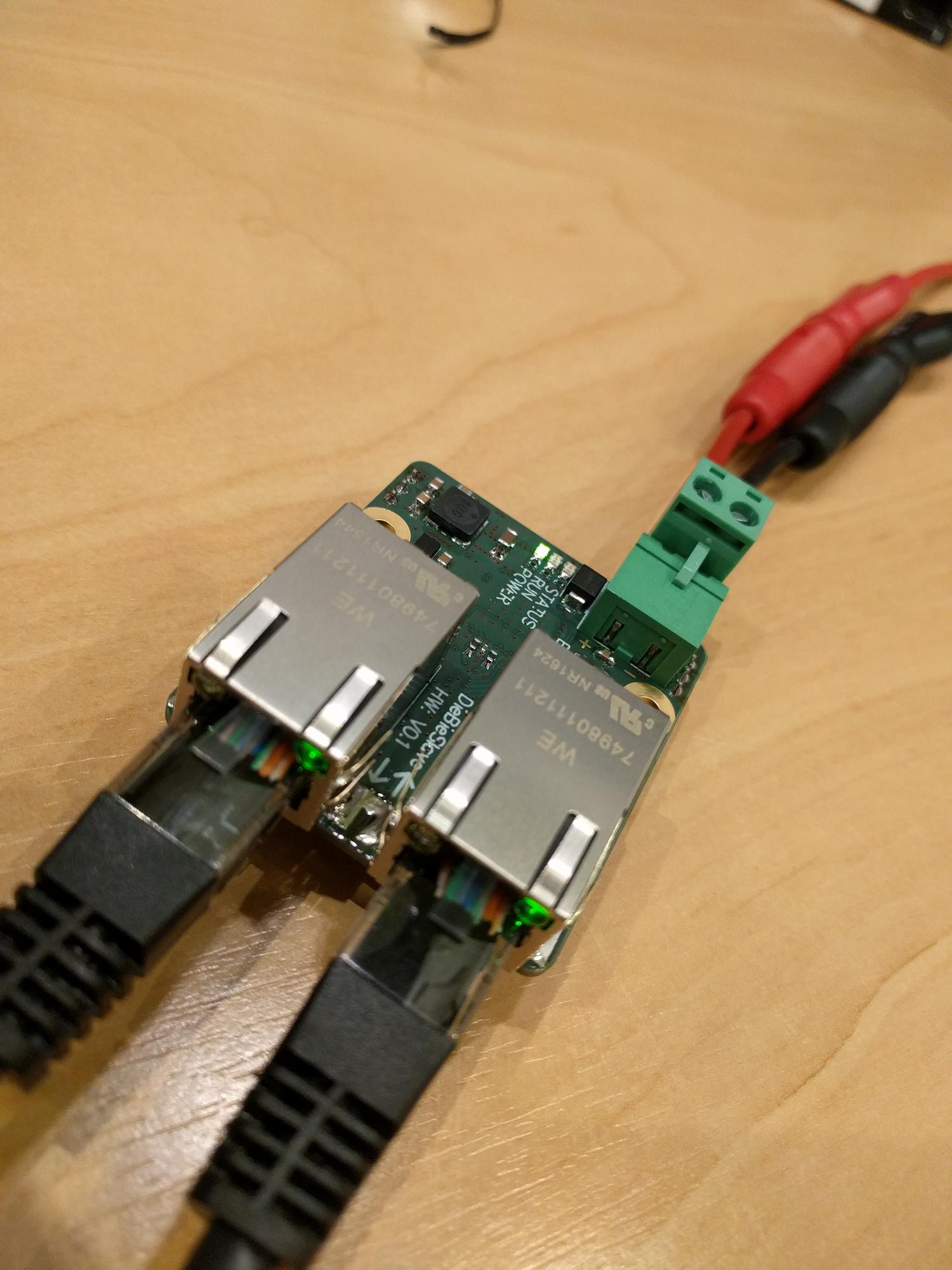

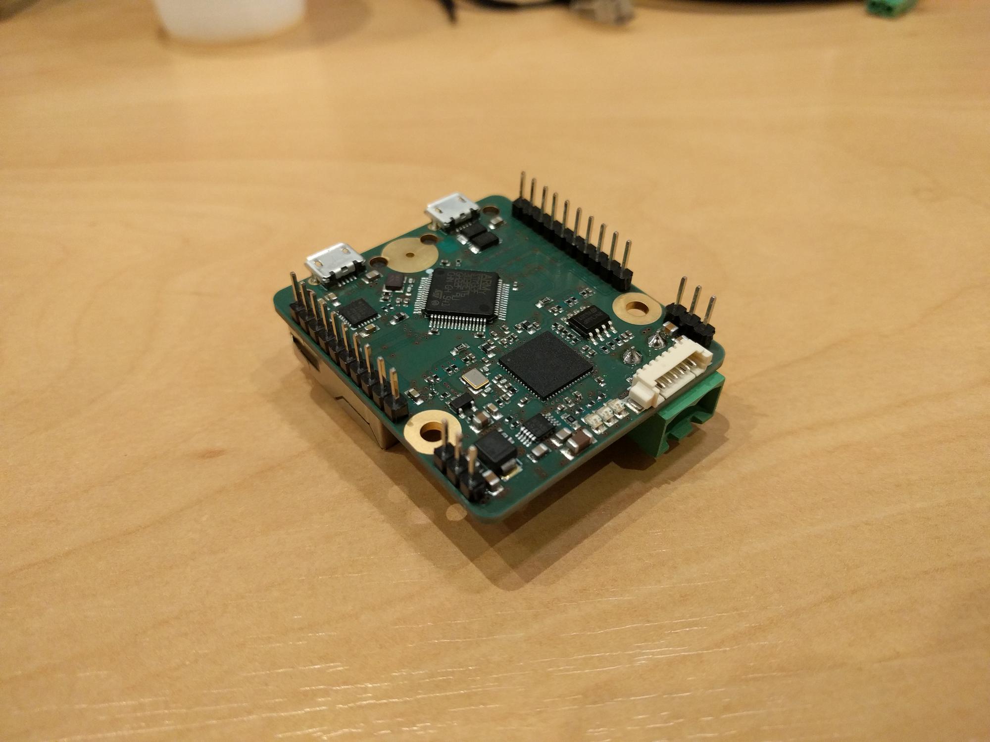

Een "Universele" EtherCAT slave gebaseert op de LAN9252 en de STM32F303RET6. In het verleden heb ik een slave ontworpen rond de ET1100 maar dat die heeft te veel rand componenten nodig om het leuk te houden. Werken met de LAN9252 is nog leuk genoeg om met de hand te doen.
Via de header loopt CAN, serieel, I2C, SPI en analoog. Hier komt later een sensor, input of output naar keuze (moet nog ontworpen worden, dit is het eerste proto slave board).

Zo, lekker strak en klein
Inderdaad mooi compact printje!
en zie ik daar BGA
Op 3 december 2016 22:55:08 schreef bprosman:
Zijn die BGA's ook met de hand gedaan ?
Waar zien jullie een BGA dan?? Of ben ik nou zo blind?
