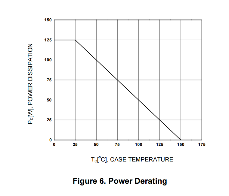

Shock6805
Dat heb ik inderdaad gedaan. En dan kom ik zoals gezegd uit op drie transistors. Voor de zekerheid mijn redenering:
volgende de datasheets:
Rthjc = 1°C/W
Rth,isolatie = 0.44°C/W
Rth,koelprofiel = 1.06°C/W
uit de powerderation curve van de datasheet van fairchild:
Tc @ 25W/tor = 125°C (120°C zodat ik een beetje marge heb)
Tamb = 40°C
Rth,max = \frac{120°C - 40°C}{23V*2A}
Rth, berekend = \frac{1°C/W}{x} + \frac{0.44°C/W}{x} + 1.06K/W
Rth,max >= Rth, berekend
Dan vind ik dat x <= 2.12
@sjok8605
Tamb=40°C en Tcase,max=120°C
T case 120 graden? Pff das lekker hoog. Oud vuistregeltje was dat een druppel water niet mag sissen als die tegen de case gaat. Maar het is geen wet. Als er iets kapot gaat is het toch eigen schuld, dikke bult.
[Bericht gewijzigd door RAAF12 op donderdag 20 oktober 2016 21:19:33 (13%)
Shock6805
De datasheet zegt dat die dat moet kunnen. Dat is trouwens worst kaas. Als ik een beetje oplet wat ik doe, zou de voeding dat zelden of nooit moeten tegenkomen.
Ben benieuwd waar je die 125°C vandaan hebt, kom namelijk bij de TIP142 een maximale 150°C tegen.
Waar je ook naar kunt kijken is een beter isolatie materiaal. 0.4°C/W is niet echt een super geleider. Mica doet het over het algemeen al beter.
Shock6805
De bewuste grafiek: (klik om naar de datasheet te gaan)
Als isolatiemateriaal heb ik isolatiefolie voor TO-247 behuizing gekocht bij conrad. (itemnummer: 180346 - 89) De thermische weerstand staat niet tussen de specs op de site, maar wel in de datasheet.
De torren ga ik vastzetten met klemmetjes die terhoogte van de die drukken.
