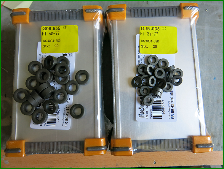

2x zo'n mooi Fischer kastje, en wat kernen.

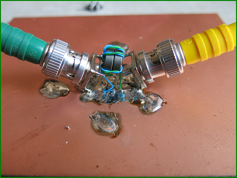

Ik had nog wat trafos gemaakt, en zit op het ogenblik aan ruim 20 stuks :-)
De testsetup is een beetje aangepast om het mechanisch stabieler te maken.
Dit zijn BNC chassisdelen voor print montage, en deze heb ik zo vastgesoldeerd,
dat het chassisdeel praktisch niet kan bewegen.
Achter de ringkern loopt van de bovenste massa aansluiting nog een stukje draad naar massa,
je kan dit net zien bij de linker BNC.
Dit maakt het nog net wat steviger en dit is nodig om nauwkeurig de demping te kunnen aflezen.
http://www.bramcam.nl/NA/8663-XS/8663-XS-34.png
Het hierbovenstaande plaatje is direct de beste trafo wat demping betreft, hij bestaat uit 2x een FT 37-77 kern.
Deze is beter dan een enkele, en ik kan geen rede bedenken waarom dit is.
Heb nog te weinig kennis om dit goed te kunnen inschatten...
De demping met deze trafo is 0,25dB en dat is erg goed.
De wat grotere FT50-77 is niet beter dan de FT37-77.
De oude FT37-72 kern is dus wat demping betreft bijna 0,2dB beter als een enkele kern.

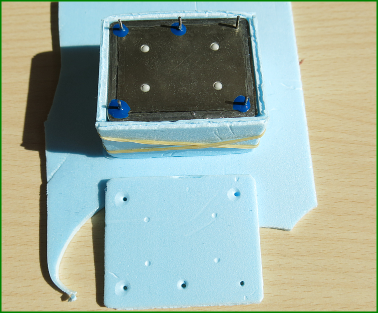

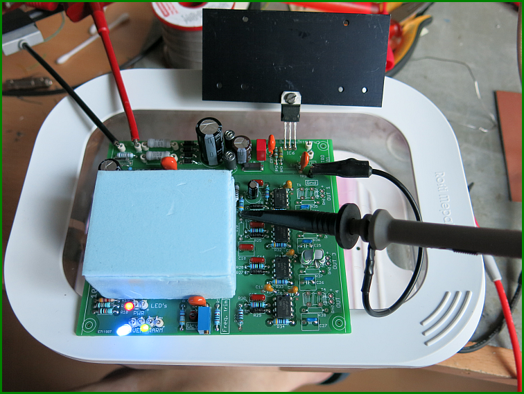

Ik heb er voor gekozen een dun laagje isolatie aan te brengen, dat helpt voonamelijk voor het iets sneller opwarmen van de OCXO.
Het is simpel te verwijderen, het is gewoon over de OCXO gedrukt.
Ik adviseer het verder niet, Gertjan heeft al testjes gedaan met isolatie van het in kastje
en deze isolatie helpt ook voor het verlagen van het stroomverbruik en werkt ook bij het sneller opwarmen.
Bij mij is het nog niet helemaal duidelijk in welke behuizing de print komt, vandaar dat ik toch een isolatie bakje heb gemaakt.

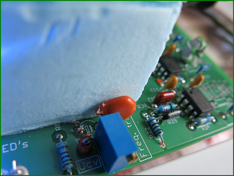

http://www.bramcam.nl/NA/8663-XS/8663-XS-31.png
Om er voor te zorgen dat de 0,47 Ohm weerstand niet tegen de isolatie komt,
heb ik deze wat hoger en opzij geplaatst, ook hierbij geld weer, dit is voor mijn testsysteem!
http://www.bramcam.nl/NA/8663-XS/8663-XS-32.png
Dit is de eerste keer dat de print onder spanning werd gezet.
De DC instellingen van de Opamps is goed, de 12V is binnen een paar mv op spanning.
Wel heb ik de LM317 en de weerstanden die hem instellen geselecteerd.

De LED's
Nu iets dat misschien handig is om te weten voor de nabouwers.
Ik heb een bakje met LED's die bij zeer lage stroom veel output geven.
En deze zitten nu dus als test even op de oogjes van de print gesoldeer.
Door het zeer hoge rendement blijven de LED's een beetje branden.
Dus deze leds met een zeer hoog rendement beter niet toepassen voor LED-1 en LED-2.
De power LED kan wat mij betreft wel zo'n LED zijn als je die wilt gebruiken daar deze niet geschakeld wordt.

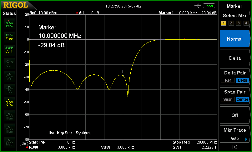

Hi, :-)
Tijd voor weer een zijsprongetje!
Vanavond gesleuteld aan filters, eerst een simpele bandpass met een enkele afgestemde kring.

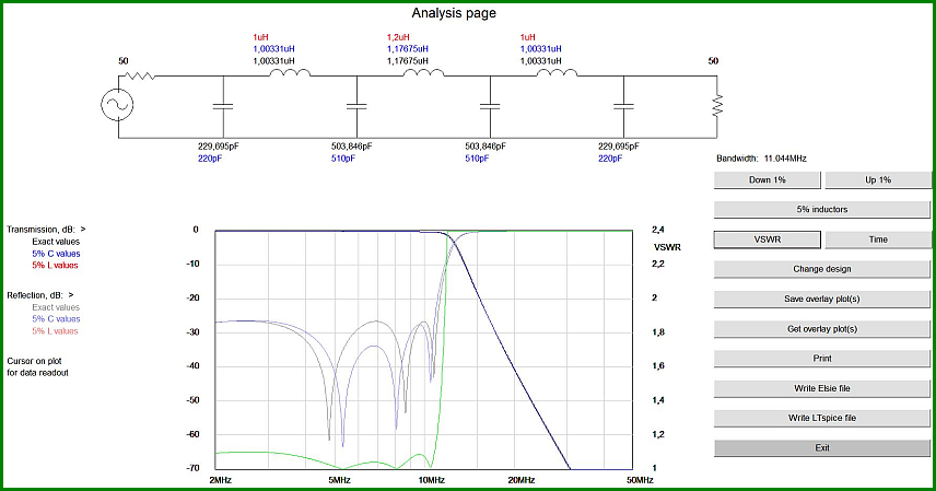

Ik heb het getuned op zo min mogelijk verlies rond 10Mhz en ik wou minstens 40dB demping bij 20 Mhz hebben, en dit is gelukt.
De software waarme ik dit filter gemaakt heb heet: SVC Filter Designer 2.12
De groene lijn is de te verwachte SWR van het filter, deze heb ik nog niet gemeten.

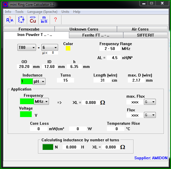

De spoelen die ik heb gewikkeld heb ik berekend met: mini Ring Core Calculator 1.2
Waar ik even een tip over wil geven, kijk op het plaatje hieronder, daar heb ik de kern ingevoerd die ik wil gebruiken.
Dit is een Gele T80-6 van Amidon, deze komt er wat Q waarden betreft gunstig uit, deze isrond de 200.
Als je kijkt naar het aaantal windingen dan zi je daar "15" staan, bij deze lage waarden zoals hier 15,
hou dan rekening met 16 windingen en meet bij 14 windingen wat de inductie is.
Bij mij was 14 windingen goed met een beetje duwen en trekken kon ik bij de 100Khz meetfrequentie
de spoelen binnen een paar procent brengen van wat SVC Filter Designer opgaf.

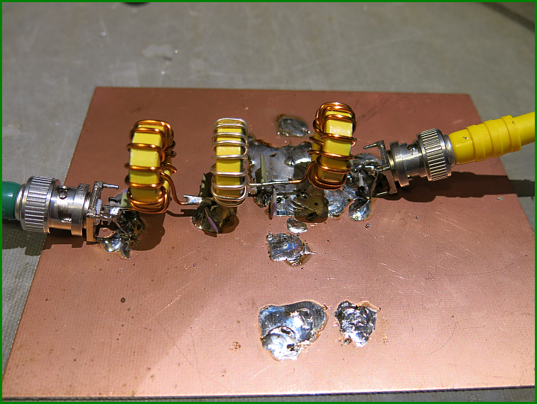

Zo ziet het filter er uit, gebouwd op een stukje koperprint.

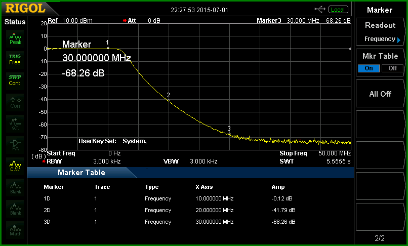

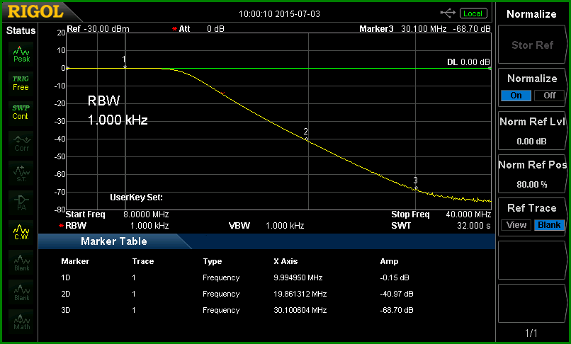

En hoe perfomt dit filter dan, nou kijk zelf maar...
http://www.bramcam.nl/NA/8663-XS/8663-XS-40.png

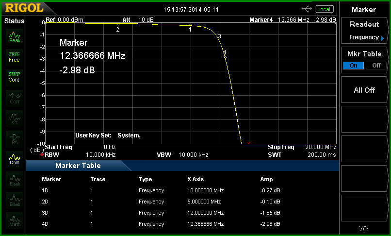

Dit is ingezoomd wat dB's betreft, je kan goed zien doordat ik het kantelpunt wat omhoog heb verschoven, de demping bij 10Mhz 0,27dB is.
-3dB meet ik op 12,4Mhz
http://www.bramcam.nl/NA/8663-XS/8663-XS-41.png

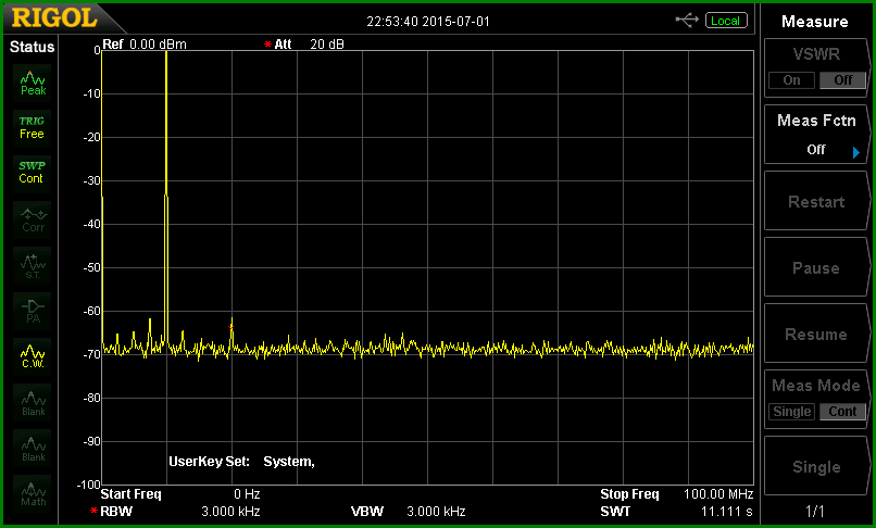

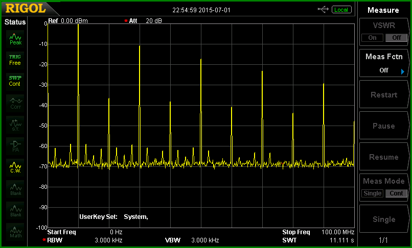

Er valt weinig te filteren aan mijn Hameg Functie generator, omdat deze zeer schoon is rond de 1 a 2 Volt uitgangsspanning.
Ik heb dus een 10Mhz blok gebruikt op goed te kunnen laten zien, hoe het filter het doet.
http://www.bramcam.nl/NA/8663-XS/8663-XS-42.png
Tada! en schoon is je kunstgebid (oude reclame uitdrukking :-) )
Er is nog een beetje 2e harmonische te zien, dat is de SA zelf.
http://www.bramcam.nl/NA/8663-XS/8663-XS-43.png
Kern materiaal T80-6
De twee buitenste kernen zijn 1uH en dat is bij mij 14 WDG en de windingen getuned voor optimale waarde.
De middelste kern (1,17uH) heeft één winding meer en ook hierbij de windingen in of uit elkaar halen voor de geweste zelfinductie.
De condensatoren hier bij de testopstelling gebruikt zijn Cer Condensatoren, mag ook polystyreen zijn
en als het filter voor grotere vermogens gebruikt gaat worden, neem dan silver mica.
Bouw het filter in een metalen doosje met goede BNC connectoren en niet die 1,5 Euro vuilnis die je veel tegenkomt.
Shoot @ it!

Bram,
Zijn SMA of SMB plugjes in dit geval niet practischer? Die dikke coax is niet handig in je kastje, aAls je het filter wilt inbouwen in de 10 MHz standaard (of is dat niet de bedoeling?).
Hi Eric, :-)
Welke connectoren jullie gaan gebruiken maakt mij niet uit.
Ik zou wel voor goed materiaal gaan, dat is alles.
Verder vergat ik te vertellen, dat schotjes tussen de spoelen zorgt voor een optimale demping in de hogere frequenties.
Maar je kan zien dat zo los opgebouwd, de demping al erg goed is.
Ik bouw het filter weer in een ALU BimBox.

Hi blackdog,
Ziet er goed uit met het bouwen de middelste 90 graden draaien dus haaks op de andere twee.
Gr Henk.
miedema
Ha electron920,
Dat draaien is een goede tip!
Bij een buizenversterker zou ik automatisch de trafo's haaks op elkaar zetten.
Dit is natuurlijk identiek, maar hier zou ik er niet aan gedacht hebben.....
Hi Heren,
electron920
De spoelen onder een hoek van 90 graden zetten geeft de minste kopeling, dat klopt.
Als jullie goed kijken, zie je dat deze spoelen niet de zelfde afstand tot elkaar hebben, dit is met opset.
Ik heb wat testen gedaan met schotjes, om te zien hoeveel capacitieve effecten er op treden.
Dat is erg weinig en ik kan jullie vertellen dat het een paar dB slechter word met een schotje er tussen.
Dit zal wel door capacitieve capaciteiten komen en misschien wervel stromen in het schotje.
Die variatie zit wel pas bij 40Mhz waar de demping de ruisvloer al raakt en dat is hier bij ruim -74dB.
Bij de meeste filters die ik bouw staan de spoelen ook haaks op elkaar, bij dit filter zal ik het ook zo gaan uitvoeren.
Het voordeel van ringkernen is dat deze bijna ongevoelig zijn voor koppeling t.o.v "normale" spoelen.
Bij mijn vorige topic over filters, zie de link hier beneden, staan de ringkernen niet haaks op elkaar.
De manier van opbouwen die ik heb toegepast leverde al voldoende demping en ik kon weinig merken van kopeling tussen de spoelen.

Voor het wikkelen van de spoelen is 1-Meter van 1-mm lakdraad nodig, deze knip je dan in drie gelijke stukken.
Wat ik al eerder aangaf, de grote van de kern is gekozen samen met de draad dikte voor een hoge Q.

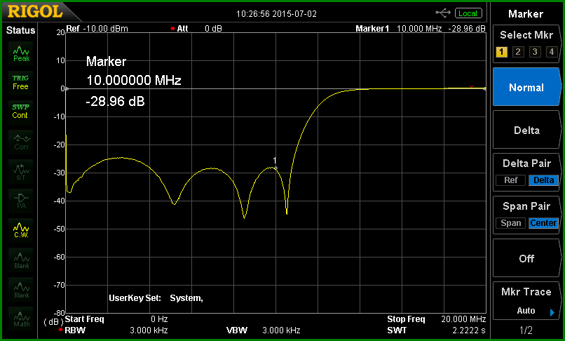

Ik heb vanochtend de SWR gemeten aan beide zijde van het filter, genoemd kand "a" en kant "b".
De "a" kant, de SWR blijft beneden de 10Mhz mooi beneden de 25dB.
http://www.bramcam.nl/NA/8663-XS/A-swr.png
Dit is de "b" kant, er zijn hele kleine verschillen die verder in mijn ogen niet ter zaken doen.
http://www.bramcam.nl/NA/8663-XS/B-swr.png
Dit is een de link naar het topic waar ik ook met filters bezig ben, misschien handig voor jullie?
http://www.circuitsonline.net/forum/view/119653/1

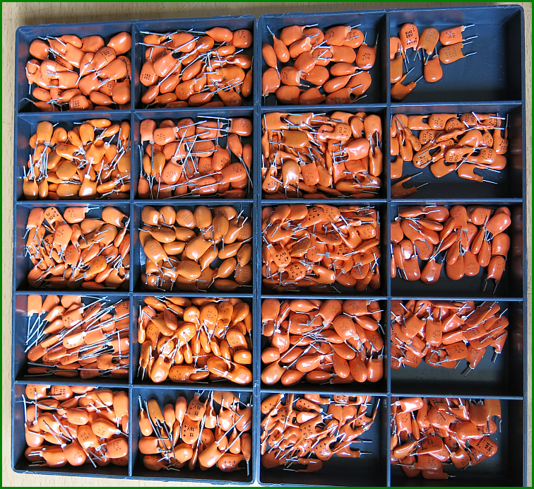

Dan nog even dit, na het bouwen van de print van Getjan viel mij op dat er wat meer drift was.
Vandaag was er wel erg veel drift, 25PPB.
Ik had al eens aan de testping gemeten van het trim gedeelte met een DVM, niet echt schokkend.
Nu de scoop er maar aan gehangen, hallelujah wat een LF bagger!
Blijkt mijn elco die aan de trimaansluiting zit rot te zijn.
De kniptang bracht opluchting :-)
http://www.bramcam.nl/NA/8663-XS/8663-XS-49.png
In twee uur, nu geen digit meer aan drift...
Gegroet,
Blackdog
rbeckers
Bram, post van 1-7 23:44
miedema
Ha Blackdog,
Dan ga je ook weer met argwaan naar je andere oranje tantaaltjes kijken.....
Hi Gertjan,
Ja dat klopt, die schop ik er ook uit!
En ik gooi alles weg wat die condensatoren betreft, dit ligt nu reeds in de vuilnisbak!
http://www.bramcam.nl/NA/8663-XS/8663-XS-50.png
Ik wou ze eerst onderwerpen aan "widlarizing", hier is het nu te warm voor *grin*
Gegroet,
