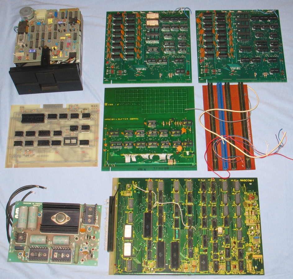

Hier enkele overblijfselen van mijn Nascom-I.
https://www.uploadarchief.net:443/files/download/resized/nascom-i.jpg
Gekocht 1978 of 1979 bij Radio Rotor in Den Dolder. De voedingstrafo en het toetsenbord heb ik niet zo gauw terug kunnen vinden.
Aanvankelijk alleen voeding, moederbord (met Z80, 1 MHz), 2 geheugenkaarten elk van 32 kbytes, toetsenbord en een "backplane". Geen kast of niks. Losse monitor. Later floppydisk drive+controllerboard er bij gekocht, en een printer (jawel, 7 naalds!).
Totale uitgaven een slordige f 6000.
Ik heb er zelf een CP/M-compatibel (nou ja, min of meer) operating system voor geschreven, geheel en al in assembler. Zodoende kon ik er Fortran programma's op schrijven, compileren (met geleende compiler) en draaien.
Er bestond destijds ook een Nascom club. Op een bijeenkomst in Den Dolder showde iemand trots een programma dat op een grafische monitor (iets met een Herculeskaart) de ribben van een kubus in perspectief tekende.

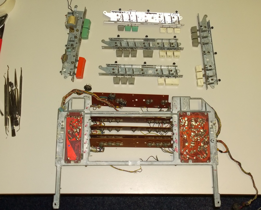

Bij binnenkomst was het materiaal gewoon goor. Het heeft 50 jaar ergens
in een houtschuur opgeslagen gestaan. Vocht, vorst, vuil...
Het doet het materiaal gewoon geen goed.
Het toetsenbord zat vast door verdroogd vet. Daarnaast waren
de zilveren contactpuntjes geoxideerd. Dus dat eerst maar uit
elkaar en schoon maken. Alleen dat was alweer een avond werk.
Verder natuurlijk de standaard dingen zoals slechte elco's en
papier condensatoren met een dikke lekstroom...
