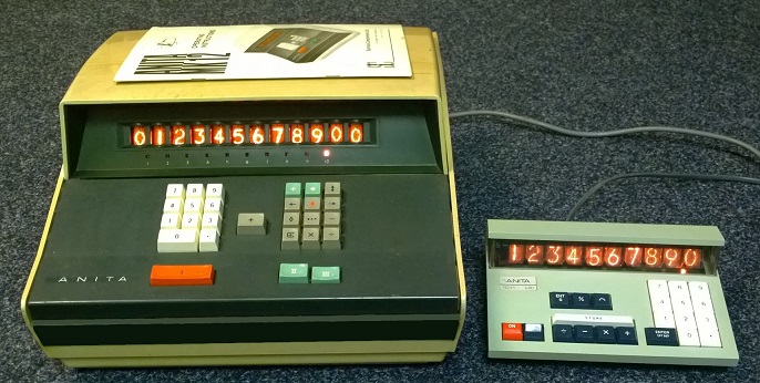

Op 18 september 2017 11:36:07 schreef GJ_:
[...]psies! Fijn apparaat. Duidelijk afleesbaar, grotere knoppen dan moderne calculatortjes en kennelijk onverwoestbaar.
Leuk! En voor wie het niets zegt: GJ heeft deze op zijn bureau :)
Daar kreeg ik er drie van in onderdelen en ik kon er ééntje van
compleet maken en repareren... Dus als je nog eens onderdelen moet hebben...
Maar inderdaad redelijk onverwoestbaar. Die IC techniek had men
blijkbaar toch goed onder controle! En veel sneller...
Als ik 9999999999:1 op die LSI doe is dat zowat gelijk klaar.
Bij die MK12 moet je wel even wachten haha
En die 1011 LSI past ook wat beter op je bureau :D

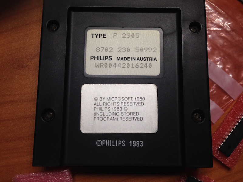

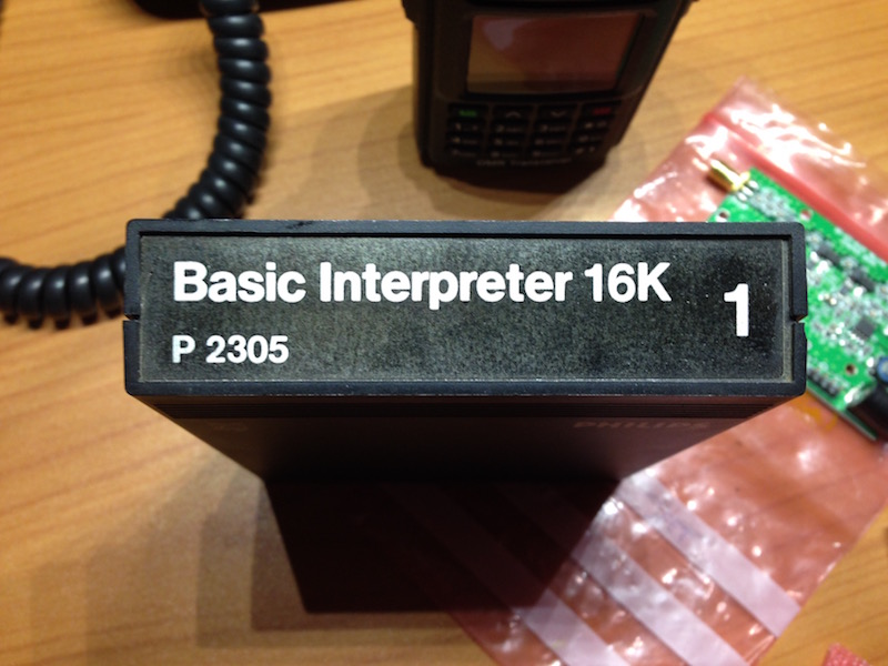

Haha, ik wist dat ik nog ergens een Philips P2305 16kB Basic interpreter cartridge voor een P2000T machine had liggen, maar die lag niet op de plek waar alle cardridges horen te liggen. Eerder deze week toen de vraag "oppopte" had ik al even gezocht, maar de module niet kunnen lokaliseren; ik ben ook naar de opslag gereden, maar daar lag de module ook niet. Tja, ik gooi nooit wat weg dus dat ding moest er nog wel zijn... maar waar. Toevallig kom ik dat ding net tegen in een doos met oude data boeken. De Philips P2000T machine waar de module bijgehoord heeft heb ik jaren geleden weggegeven, kennelijk zonder Basic module :-) maar wel met veel tapes. Tapes heb ik niet meer, ook de boeken heb ik weggeven. Ik heb maar 1 Philips machine bewaard en dat is een CP/M machine P2000C.
Zie hier, de befaamde P2305 cartridge:
Voor Maarten Bakken ook even de onderkant op de foto gezet:
@Benadski mail me je coordinaten maar even, dan stuur ik de cartridge naar je op.
