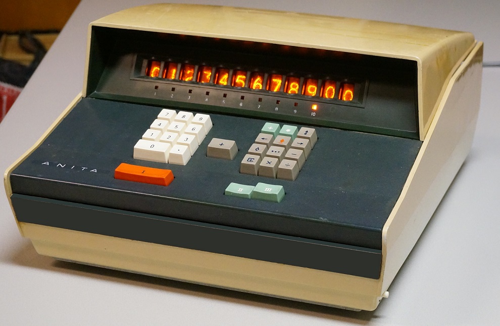

Ik heb in mijn zomervakantie in Engeland een hoop leuk spul opgehaald bij een voormalig
medewerker van Sumlock. Sumlock was 's werelds eerste elektronische rekenmachinefabrikant.
Buiten een Acorn Archimedes, een Acorn BBC en een OSI 600 computer, kwamen er dus
ook de diverse Anita rekenmachines mee. Even een sfeerplaatje:
Het model welke ik nog niet had was de Anita MK12 uit 1966.
Vooral de techniek welke is gebruikt vind ik erg interessant. DTL...
Diode Transistor Logica. Veel diode's en transistoren. Geen enkel IC.
Er worden zelfs nog meer dan 30 buizen/buisjes in gebruikt!
(1x GS10D dekatron, 2x ECC81 buisjes, 30x Z700U trigger buisjes en 1x gtr120W)
Ondanks dat ik inmiddels zelfs een kleine analoge computer heb, heb ik nog
steeds geen computer thuis heb staan welke met deze DTL techniek is gebouwd.
Dus doe ik het hier maar mee
Allereerst heb een demo filmpje gemaakt in Steenkolenengels.
Hierin probeer ik in een kleine basis uit te leggen hoe de machine werkt.
https://youtu.be/dKAyLnBjS3Q
Het is nog een aardige toer geweest om de machine weer werkend te krijgen.
Voor de insteekkaarten heb ik kleine testhulpstukken gemaakt.
Pas na het repareren van alle kaarten en de voeding ben ik gaan kijken
wat de machine zelf mankeerde.
Veel vage fouten door transistoren en ook diodes welke een minimale
lekstroom vertoonden. Maar die lekstroom is dan precies genoeg om bijvoorbeeld
een flip-flop zichzelf terug te laten triggeren... Hier goed te zien.
(Als je hem op 0.25 snelheid afspeelt zie je de tussenliggende
nummers zelfs heel even oplichten.)
https://youtu.be/irjudGESg3k
Hier zie je een 5 een beetje gloeien door een transistor met een zeer geringe C-E lekstroom.
https://youtu.be/hTCExPXL39s
Hier werkt de 5 niet door een onderbroken transistor. De 9 licht hier een klein
beetje op door een kleine lekstroom. Na vervangen van de bijbehorende
hoogspanningstransistor van nummer 5 was dit opgelost.
https://youtu.be/_wJajpGDxqo
De losse geheugenkaarten in de machine vertoonden soortgelijke fouten.
En als je alle losse kaarten hebt gerepareerd dan werkt de machine
natuurlijk nog steeds niet.
https://youtu.be/B5iKunA0LAM
Fout zoeken alom, maar dat is voor mij de sport
Wat ik grappig vind is dat die geheugenkaarten en nummerkaarten gewoon
binair tellen. Op de nummerkaarten zit een discrete BCD converter op
met 10 transistors en een nixie buisje. Maar het gebruik van de paar ECC81
en triggerbuizen en de dekatron was in 1966 eigenlijk al achterhaald...
Bij binnenkomst was het materiaal gewoon goor. Het heeft 50 jaar ergens
in een houtschuur opgeslagen gestaan. Vocht, vorst, vuil...
Het doet het materiaal gewoon geen goed.
Het toetsenbord zat vast door verdroogd vet. Daarnaast waren
de zilveren contactpuntjes geoxideerd. Dus dat eerst maar uit
elkaar en schoon maken. Alleen dat was alweer een avond werk.
Verder natuurlijk de standaard dingen zoals slechte elco's en
papier condensatoren met een dikke lekstroom...
Je ziet die Anita's niet veel. Maar gelukkig is deze weer in ere hersteld.
