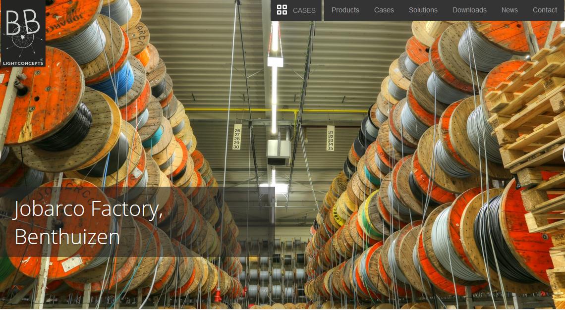

https://bb-lightconcepts.com/case/jobarco-fabriekshal-benthuizen/
Ik weet het, dat was de eerste die we benaderden.
Helaas is de vereiste opbouw niet standaard, dus ook Alpha Wire, Belden, Faber, Kabeltronik en het Vogtländisches Kabelwerk GmbH hebben het niet...
We gaan voorlopig voor een 9-aderige kabel waar wel alle benodigde kleurtjes in zitten, die extra knippen we wel af. Is marginaal te dik voor het gootje in de wandmontageplaat, maar dat is het minste probleem (gewoon de schroeven bij de wandmontage wat steviger aandraaien).
als dat al de jobarco fabriek is, dan klopt het wel dat die haspels onderling worden gebruikt, zie er meerdere van andere kabelfabrikanten staan.
kabelfabrikanten doen niet graag van die dunne snoer verkopen per meter doorgaans, die verkopen een rol van 100 of 500 mtr ineens, (web)winkels zien maar dat ze die in delen weer verkopen. dat is wel anders als je 124meter 5x185mm2 dca kabel wil, dan kan het rechtstreeks van de fabriek geleverd worden..

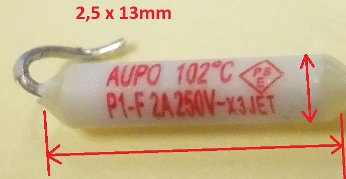

https://www.ebay.com/itm/5Pcs-AUPO-Axial-Type-Thermal-Fuse-Cutoff-TF-1…

Op 29 oktober 2018 23:57:31 schreef Arco:
Daar had ik nou nog niet gezocht bedankt!

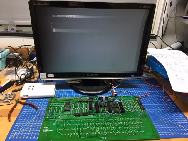

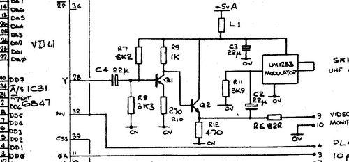

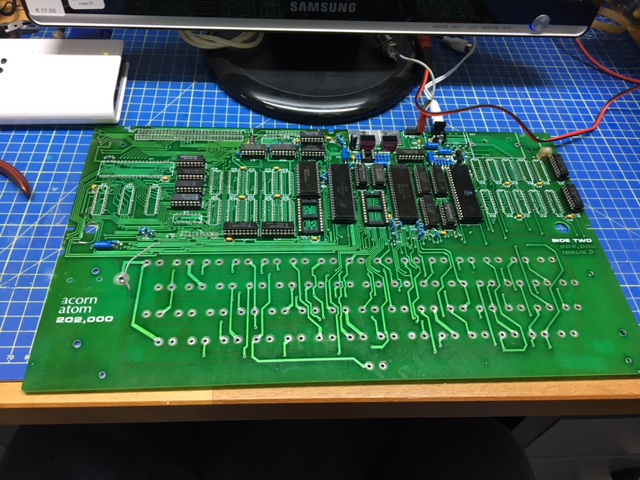

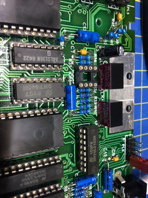

Kan iemand mij helpen... ik zoek een vervanger voor een BC239, voor een video versterker uit een Acorn Atom.
Heb de print opnieuw opgebouwd en ontzettend veel last van ghosting.

BC549 is een equivalent van BC239 (zelfde kristal als ze van Philips kwamen; in volgorde van uitkomen op de behuizing na identiek: BC109-BC149-BC239-BC409-BC549-BC849). BC547 is de niet-ruisarme variant, dus in theorie GEEN correcte vervanger. In de praktijk is het waarschijnlijk een kwestie van binning en maakt het weinig uit omdat de productietoleranties tegenwoordig erg klein zijn (niet toen de reeksen oorspronkelijk op de markt kwamen).
Dank allen voor de hulp met de transistor. BC549 had ik niet en kon ik ook nergens op een sloopprint vinden. Nieuwe BC547's er in gezet en plaatje is prima
