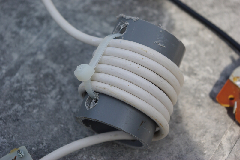

Als je het goed wilt doen, plaats je vlak achter de open dipool een balun die uit een spoel van opgewikkelde coaxcabel bestaat. De dipoolantenne is immers symmetrisch, terwijl de ontvangeringang asymmetrisch is. Met als gevolg dat er dan mantelstromen door de buitenmantel van de coaxkabel lopen en de coax niet als afgescehrmde verbinding kan werken.
Balun:
https://www.uploadarchief.net/files/download/imgp3169.jpg
Veel te complex, evdweele gaf al de beste oplossing in zijn post met de antenne met de omgeslagen mantel, aka fietspomp antenne (maar dan met coax) of sleeve balun antenne.
