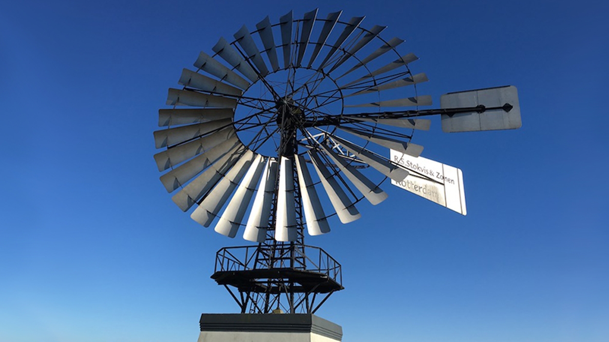

Als de gemiddelde windsnelheid niet hoog is kan je toch nog energie uit de wind halen met een amerikaanse veelbladige rotor.
Bijvoorbeeld met een direct drive axiaal generator die je voor dat lage toerental maakt.
Inderdaad, in de buurt staat er een. Tandwiekast naar verticale as. Daar zat vroeger een eenvoudige pomp aan voor droogmalen weiland. Nu een poelie met autodynamo. Werkt goed

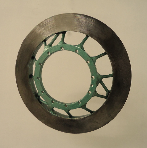

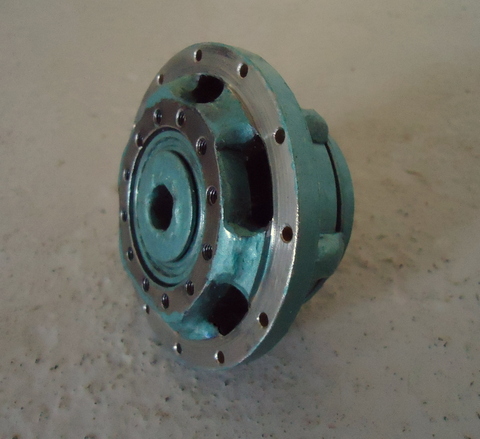

Voor een profielwerkstuk heb ik een klein hoofdlager gemaakt.
Er komt een axiaal generator op met twee magneetringen waartussen een stator.
De achterste magneetring.
Nominale diameter 150 mm Uitwendige diameter 170 mm

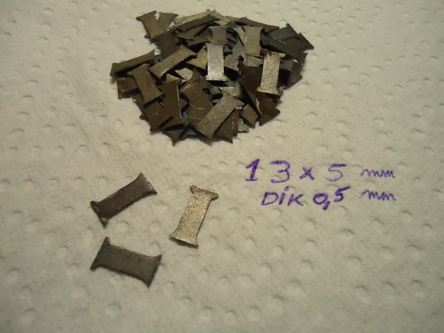

Bestemd voor 30 magneten 20 x 10 en 5 mm dik tegenover een stator met 27 spoelen met blikpakketjes
[Bericht gewijzigd door m.bouwer op (21%)]

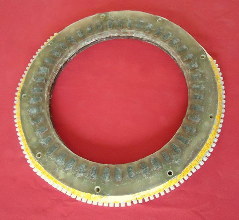

Om de blikpakketjes samen te stellen knip ik deze blikjes uit het statorblik van een radiale motor.
Uit ervaring met het maken van de stator met 45 spoelen (blz.8 van dit topic) en het lijmen van de magneten weet ik dat ik dat beter tot later kan bewaren.
Daarom eerst verder met de wiekophanging.

Ah, daar had ik niet aan gedacht. Net als bij een propellor vliegtuig. Hebben die Amerikaanse met heel veel bladen dat ook ?
[Bericht gewijzigd door fred101 op (28%)]

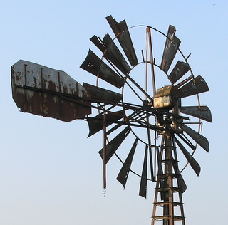

Bij mijn weten is daar wel mee geëxperimenteerd. Best moeilijk om elk blad te lageren en synchroon te verstellen.
Daarnaast is een amerikaanse veelbladige rotor niet echt geschikt om stroom uit de wind te genereren.
Die veelbladige molens met 2 vanen draaien automatisch uit de wind.
Scheve aanstroming is een gesel voor windmolens.
Het kruilager, de hoofdas en de achterste magneetring samengebouwd op de vakwerkmast (mast ga ik bekleden met polyester)
Voorste magneetring gepositioneerd met 24 mm tussenruimte t.b.v. de magneten, blikpakketjes en spoelen met 0.5 mm wikkeldraad.

Right. Automatisch en mechanisch:
De twee richtvanen worden met een veer op 90 graden van mekaar gehouden. De grote richt de molen op de wind. en kan dus bewegen t.o.v. de kleine en de rest van de molen. Waait het (te) hard, dan is de veer niet sterk genoeg om de grote haaks op de molen te houden en gaan de twee vanen een kleinere hoek maken t.o.v. mekaar en de molen draait uit de wind.
