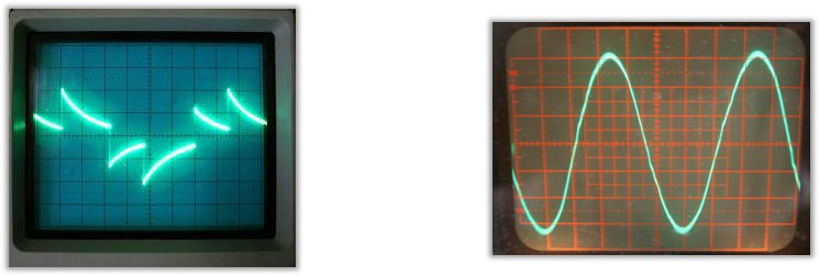

ik heb een plaatje van de inverter geupload als het goed is.
Dat is speelgoed, en dat filmpje zegt ook niets. Er hangt geen belasting aan op het filmpje, dus ziet de sinus er nog redelijk uit.
Dit vindt je motor niet fijn vrees ik.
Ik schat dat de prijs tussen de 100 en 200 Euro zit van dat ding.
Een goede omvormer van dat vermogen kost tussen de 1000 en 1200 Euro. Dan heb je een Victron, en dan kun je spreken over een sinus omvormer.

Ik heb de inverter via eBay aangeschaft, veel van die dingen komen rechtstreeks uit China, deze is daar ongetwijfeld ook gefabriceerd, maar wees eerlijk: wat komt er nu niet uit China tegenwoordig? Je vindt daar overigens ook de "modified sine wave" types voor veel lagere prijzen. Dit exemplaar kwam uit Duitsland, ik neem aan uit een soort depot voor de Europese handel.
Maar ja, wat is "echt"? Ik zie hier op websites van Nederlandse aanbieders vergelijkbare apparaten met iets hogere prijskaartjes dan op eBay, die prijzen zitten nowwhere in de buurt van die superdure Victron apparaten.
Neem bijvoorbeeld het ding hier: https://www.alcatronic.nl/1099-sinus-omvormer-12v-naar-230v-1500-3000-… , met een prijskaartje van ca 350 euro. Ik denk niet dat de technologie daarin anders is dan in mijn exemplaar. Is de term "zuivere sinus" dan niet beschermd, zijn er dan geen normen voor? Ik zou haast denken van wel. De golfvorm in het filmpje op YouTube is zeker niet zo mooi als die van het andere apparaat, maar het zou zomaar kunnen zijn dat het binnen de normen valt. Wie het weet mag het zeggen!
Hier nog een omvormer op een Nederlandse site: https://www.amperewinkel.nl/1500w-12v-zuivere-sinus-omvormer-xenteq-es… met een vergelijkbare prijs als de eerder genoemde (ook 1500W). Dat ontloopt elkaar nauwelijks.
Uiteraard is er verschil in kwaliteit en betaal je daarvoor, maar de vraag is natuurlijk ook hoe zuiver die sinus helemaal moet zijn om geen schade aan de apparatuur te geven. De "modified sine wave" types zijn vaak heel grof, zoals bijgaand plaatje wel laat zien.
Ik denk ook niet dat het probleem dat ik met het opstarten van de pomp heb iets met de golfvorm te maken heeft, de "sinus" van mijn omvormer (en die uit het filmpje) lijkt in elk geval in niets op de blokgolf van het "modified" type...

Op 10 juli 2018 11:51:35 schreef zwaaier:
Ik heb de inverter via eBay aangeschaft, veel van die dingen komen rechtstreeks uit China,...
Die Chinezen zetten erop wat ze willen. :)
Nou dit niet in ieder geval.
..., die prijzen zitten nowwhere in de buurt van die superdure Victron apparaten.
Je wilt dat prul toch niet vergelijken met een Victron hoop ik, alle waar naar zijn geld.
Je moet die omvormer belasten met je pomp, en dan nog eens kijken hoe het er uit ziet.
Ik denk ook niet dat het probleem dat ik met het opstarten van de pomp heb iets met de golfvorm te maken heeft, .....
Daar kun je niet zoveel over zeggen, je weet de golf vorm niet bij belasting.
Maar dat je installatie niet klopt qua vermogen, is wel duidelijk inmiddels hoop ik.
