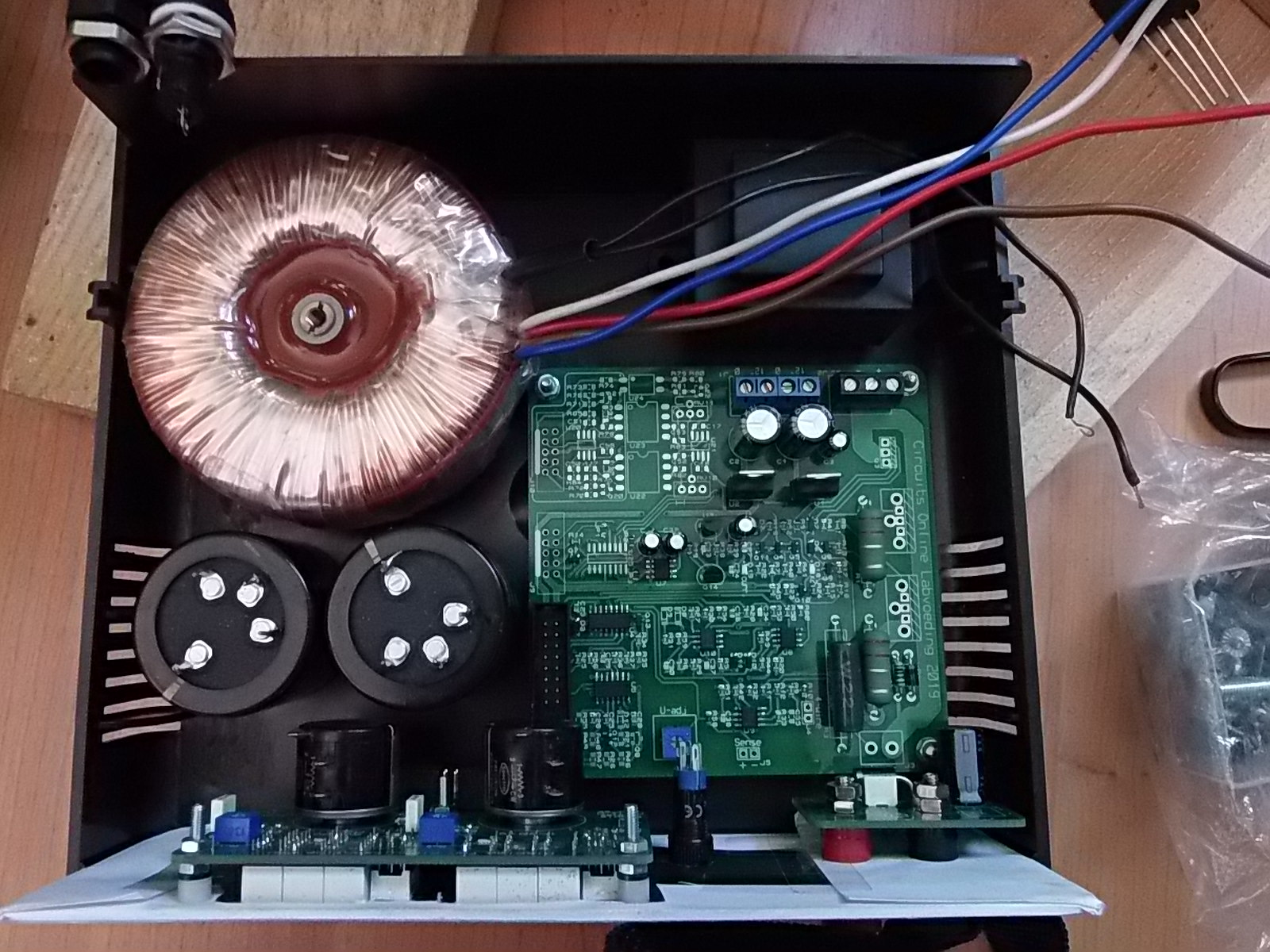

Ook hier is stilaan wat vooruitgang.
1e poging, er is leven:
https://i.ibb.co/mGJq2sg/20190523-222437.jpg
Als er binnenkort nog tijd vrij gaat komen, dan volgt er meer
Testfit.
Over het front komt nog een extra cover van fotopapier met plakfolie, wat er nu op zit was voor het boren etc.
Het is krap, maar ik denk dat het moet lukken.

@MAH
Ik zou de hoofdprint een kwartslag draaien, als dat past. Geeft je kortere bedrading en net wat meer afstand tot je trafo. De kleine trafo zou ik op achterpaneel monteren, ook weer ivm strooiveld.
Mijn 5ct, je hebt vast een goede reden om zoals afgebeeld te bouwen.

@Pascal4,
It's alive, aliiive mwuhahaha ... hum
@markce,
Ik weet niet of je daar veel mee wint, dan worden de aansluitdraden naar het front weer langer namelijk.
Het trafotje draaien kan natuurlijk, maar hoeft niet, de veldlijnen lopen nu net in een stuk print waar letterlijk niets zit.
@Sine
Ik had de print voor positie van de kleine trafo al virtueel gedraaid :-)
De bandkabel bijna tegen de ringkern is niet fijn. Dan maar wat langer en tegen het frontpaneel dacht ik.
Het is krap en inderdaad de vraag of het heel veel uitmaakt. Het is wel leuk om met wat ontwerpoverwegingen te spelen.
[Bericht gewijzigd door markce op 24 mei 2019 14:52:20 (25%)
Ja, ik heb al veel zitten draaien en schuiven. Überhaupt om het er in te krijgen maar dat lijkt nu mogelijk.
Op deze foto staat een andere overweging, hier wordt het 230 deel mooi compact gehouden.
Switchen naar één elco van 10000u zou nog iets meer speelruimte geven, oa. voor de zekeringen.
Wanneer ik in de vorige opstelling de elco's en de trafo wissel, dan is de trafo iets verder van het front.
[Bericht gewijzigd door MAH op 24 mei 2019 15:25:12 (16%)
MAH
Ik zou voor een wat andere opstelling gaan, denk hier eens aan...
230V entree aan de andere kant.
Liever nog een vaste kabel via een wartel omndat je dan meer ruimte over houd, want het kastje is aan de krappe kant.
De rede is dan, dat je de ringkern zo veel mogelijk naar achteren kan zetten.
Jouw voorgestelde opstelling zit toch wel erg dit tegen de potmeter aan.
De ringkernen zijn beter in het veld binnen de kern te houden, maar jouw opstelling is de Goden verzoeken. :-)
En dan weer verder, kijk of de elco's dan tussen de trafo en de potmeters passen.
Wat de printopstelling betreft, bij de eerste blik dacht ik ook aan het draaien van de print,
maar als ik het goed heb onthouden zit de regel electronica bij deze opstelling zo ver mogelijk bij de trafo's vandaan.
En je bedrading naar je klemmen is zo ook lekker kort, dus ik zou de printopstelling in jouw kastje zo houden.
Een ding stoort mij wel aan je foto's *grin* en dat zijn de slechte aansluitklemmen die je gebruikt (of worden deze nog vervangen?)
Nog een tip, plastic kastje met een zware transformator, geen fijn plan i.v.m. de mechanische problemen.
Leg een plaatje aluminium ander de trafo om het kastje wat steviger te maken.
Als je dit kastje echt gaat gebruiken, stel ik voor deze aan de binnenzijde in te spuiten met grafiet spay en dit dan te verbinden met je massa punt voor wat afscherming tegen het electrische veld.
Een betere oplossing is het plaatje dat je voor b.v. de trafo zou gaan gebruiken, zo groot te maken dat het de bodem vult van het kastje,
dan heb je een redelijke afscherming voor je print en degelijkheid voor de trafo, win-win. :-)

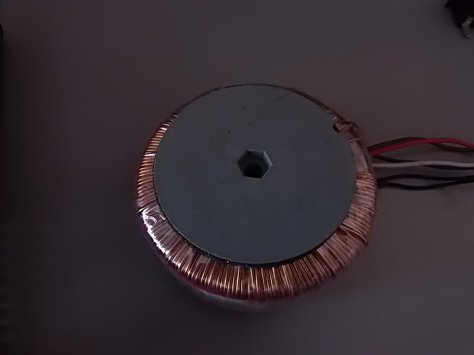

2x 35V 1,5A uit een 160VA ringkern.
De ringkern is uit een multimedia setje, en is behalve de 230V en een hulpwikkeling compleet opnieuw gewikkeld.
4x15V in 1mm, en 4x12V met wat veel dunners ;)

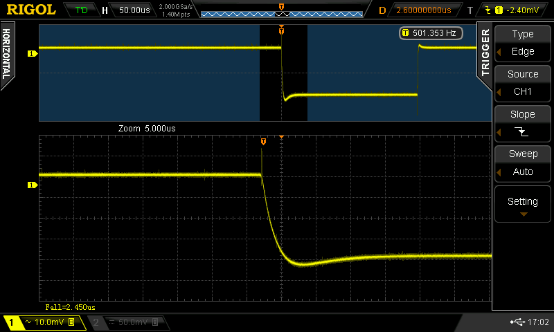

Na aansluiten van de hoofdspanningen van mijn CO2019 voeding was ik wel benieuwd naar wat deze voeding gaat bieden. Het bepaalt ook hoeveel tijd ik er verder aan besteed.
Eerst een sessie met belasting en temperatuurmeting gedaan.
De voeding (trafo, koelplaat, binnenlucht) wordt warm onder volle belasting, meer dan ik hoopte, minder dan ik vreesde. Hier nog geen reden voor geforceerde koeling.
Dan het dynamisch gedrag.
Ik meet met 0.2A/0.8A 500Hz pulsbelasting.

Hi markce,
Zie ik dat nu goed...
Zakt de voeding 40mV in?
Kijk eens naar dit plaatje als referentie.
Let niet op de slinger verschijnselen, dat is de inductie van de bekabeling en niet de regel electronica.
Kijk naar de schaal, deze is 1mV/Div. en het middenstuk ligt hier op de zelfde lijn als voor en na de puls.
Mijn stroommeetpuls is meestal 10% tot 100% en de stroom was een paar ampere.
De gemeten voeding is mijn NA-01.
http://www.bramcam.nl/NA/NA-PSU-196.png
Wil je ons laten zien hoe je gemeten hebt?
Daar gaat ergens wat mis, of in de voeding of in je meting.
De uitgangsspanning mag minder dan een mV inzakken tussen leegloop en vollast.
Onderstaande test zijn een resistieve belasting die met een snelle fet boven op 9% belasting wordt in en uit geschakeld.

Nog even gecheckt: statisch hetzelfde - spanning neemt toe bij grotere belasting. Is er bij mijn exemplaar iets mis met sensing?
Morgen meer.
Edit:
Statisch is het stabiel.
Met "Even" maak je snel een meetfoutje.
[Bericht gewijzigd door markce op 3 juni 2019 17:56:57 (21%)
Dips van 40 mV kun je krijgen door te meten aan de verkeerde kant van de aansluitsnoeren, of door overgangsweerstand op je bananen bussen.
Ziet er uit als een weerstand van een 60 milliOhm.
