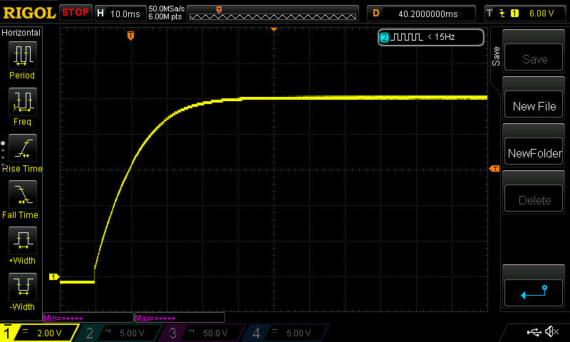

In en uitschakel hebben we uitvoerig getest, want dat was een geintje bij de vorige voeding ...
Voor de liefhebber:
Output Enable
Disable
Netspanning uit
Ik herhaal het nog maar eens .. van het prottype.
rimpel en ruis bij bijna vollast:
