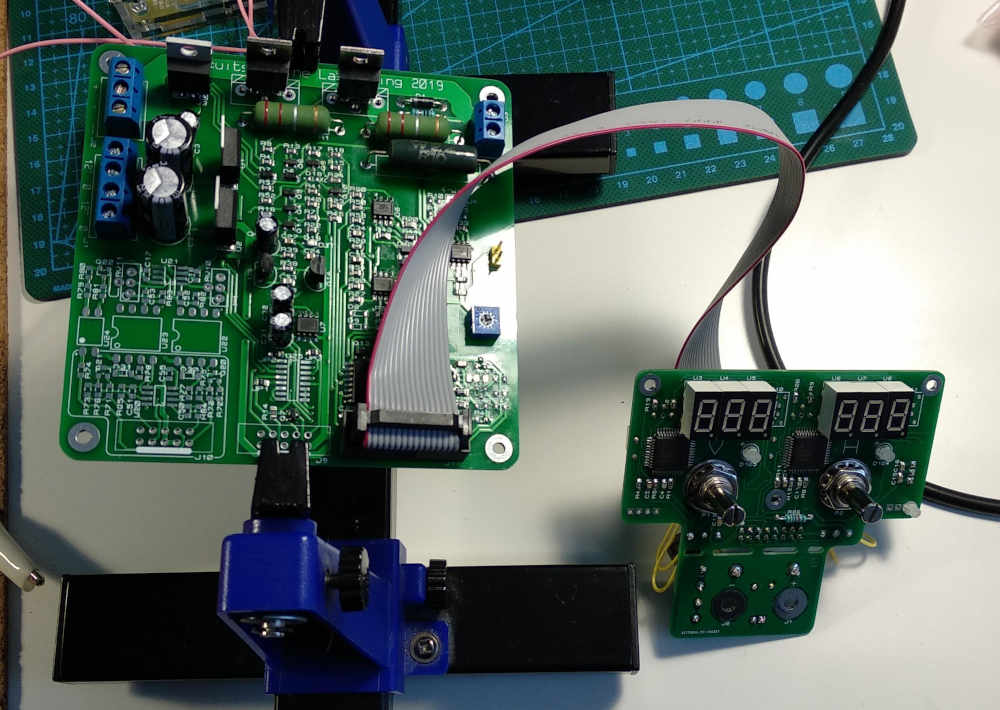

Bedankt voor de info! De IC en het display hebben de hot air gun overleefdExcuses voor mijn ongeduld!
Gelukkig maar,
Als je het ontwerp een beetje kunt doorzien lukt het ook zonder beschrijving. De correcte schema's (en dus ook onderdeel waardes) staan nu in de startpost.
De bouwebeschrijving volgt (als in, daar ben ik mee bezig) en komt asap online, maar maandag gaat niet meer lukken (en dinsdag zeker weten ook niet)
Sorry daarvoor ... 24 uur in een dag is ECHT te weinig.
Vergelijk die nieuwe schema's even met wat je bestukt hebt, in de oude proto schema's stonden namelijk zeker weten foute waardes op de meter print! (hint, condensatoren rond de ICL)

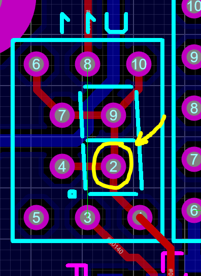

In de uiteindelijke meter print is ook een foutje geslopen, Van U11 ('A' Display) had pen twee niet aangesloten moeten zijn. Segmentje D zou donker moeten zijn maar is dat niet, dus in plaats van een A krijg je dan een 8.
Ofwel, voor het monteren van U11 pennetje 2 afknippen.

En de ICL er verkeerd op zetten is geen leuke, dan moet je er met hot air aan ... en hopen dat het display heel blijft.
Wat bij mij goed werkt is een heel dun gelakt koperdraadje van een spoel oid op 1 hoekpunt vastzetten, verwarmen en zo onder de pootjes doortrekken.

C35 is inderdaad gewoon leeg laten.
Let bij het plaatsen van de display's ook op dat de kleine lager zijn dan de grote, dus eerst de grote plaatsen en dan de kleine op de zelfde hoogte op de print solderen.
Hoe heeft dit door de DRC kunnen komen?
Heel simpel, door het er in te ontwerpen.
Het is een ontwerpfout, geen tekenfout. (hoewel, geen tekenfout op het pcb, wel een tekenfout op het schema uiteraard)
