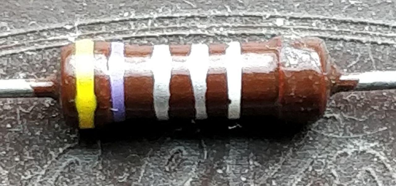

Wat voor weerstand is dit: geel-violet-zilver-zilver-wit
Ik meet 0.47 ohm. Dat zou kloppen voor een vierbandsysteem met de eerste 4 banden. Wat stelt dan de laatste witte band voor?
Vijf banden kent geen derde band in zilver en ook geen witte voor de afwijking.
help!!! :-)
ook al eens gemeten op inductie? spoelen lijken ook op dit model..
0.47Ω 10% tolerantie Tc=100 ppm/°C
Zie je soms bij spoeltjes. Dit is een 0.47uH...
https://projectpoint.in/thumb.php?f=image/data/100_3974.jpg
Gezien de kapjes aan de uiteinden lijkt het een weerstand. Die kapjes klemmen over de weerstandslaag.
Op 8 juni 2019 13:10:24 schreef hennep:
Ik meet 0.47 ohm.
Ik denk dat het "cijfer cijfer macht-van-tien tolerantie tempco" is. En als je de 'wit voor de laatste band" niet in jou boekje kan vinden, dan kan ik me voorstellen dat een fabrikant wat anders dan "standaard" gemaakt had en voor een anders-dan-standaard kleurje op die positie heeft gedaan.
