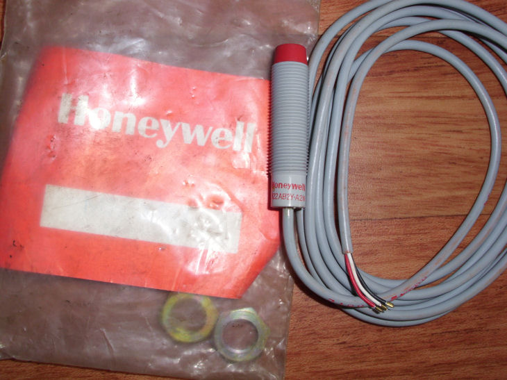

Ik heb een probleempje met enkele sensors die ik per toeval terugvond.
Het zijn inductive proximity sensors van Honeywell.
1 gebruikte en 3 ongebruikte nog in de originele zakjes.
Opschrift: 922 AB2Y-A2N
En op het kartonnetje in het zakje staat ook nog: MSZ20314 wat al bijna vervaagd is.
Draadkleuren zijn: rood, zwart en wit. Volledig plastic behuizing

henri62
rd/zw is waarschijnlijk de voeding. Zou 24V DC kunnen zijn.
De witte output. Het kan zijn dat je een NPN versie hebt (open collector dus), daar zijn ze in Japan en soms in de US fan van.
Hier in europa gebruikt men meestal PNP sensors en heb je een pulldown nodig.
Dus even een pullup van wit naar 24V proberen (1k of zo).
Nightwalker
Ik had ze getest op 12V, maar nu op 24V is er weinig verschil. Ook met de pullup weerstand.
Met de weerstand tussen de witte draad en 24V meet ik de volgende waarden:
Tussen wit en zwart(-) 5,8V en met metaal voor de sensor 6,2V
Tussen wit en rood(+) 18,0V en met metaal voor de sensor 17,6V

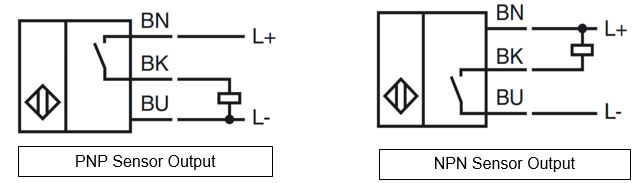

Ik had voor mijn project al verschillende sensoren gekocht waarbij ik op internet al van alles had opgezocht over het verschil tussen NPN (schakelen naar massa) en PNP (schakelen naar +) en bij nameten gedragen deze sensoren zich ook zo.
https://www.walagata.com/w/nightwalker/PNP-NPN.jpg
Maar deze Honeywell sensors hebben andere draadkleuren en gedragen zich op geen enkele manier gelijk aan mijn andere sensors. Vandaar dat ik mijn twijfels heb over de werking en/of wat voor sensors het zijn.

Op 11 juli 2019 16:53:20 schreef Nightwalker:
Weet iemand of dit werkelijk inductive proximity sensors zijn en wat de aansluit configuratie is.
Hij zou ook weleens "gewoon" op een (permanente)magneet kunnen reageren.
Aansluiten via 1K weerstandjes en dan meten en proberen, is dat een idee? Oh je had al wat geprobeerd zag ik!
Heb je al op de diodestand en ohm's op de aansluitdraden gemeten?
Nightwalker
Zonder spanning op de aansluitdraden meet ik geen weerstandsverschil tussen de draden wanneer ik een magneet bij de sensor houd.
Ik had de magneet ook al een keer gebruikt met spanning op de sensor, maar had ook geen effect.
Met de 1k weerstand tussen wit en zwart meet ik:
Tussen wit en zwart 0,5V en met metaal voor de sensor 1,7V
Tussen wit en rood 23,3V en met metaal voor de sensor 22,1V

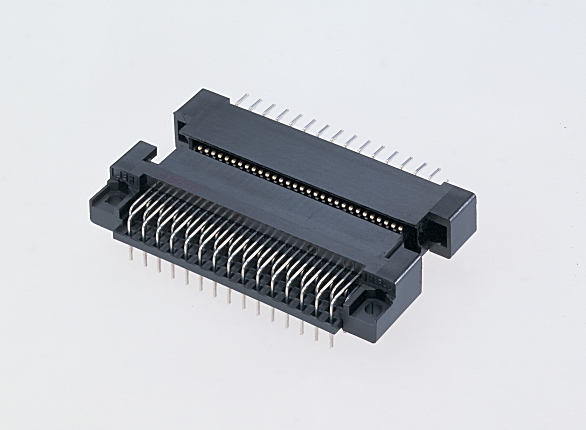

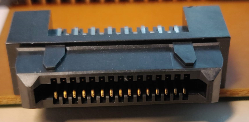

Ik wil een bestaande printer uitbreiden met een eigen insteekprintje. Dit lukt allemaal goed maar ik weet niet goed welke connector ze gebruiken. Dit is een foto van het origineel:
Heeft iemand een idee?
Alvast bedankt,
Daan
Lijkt me gewoon "card edge" connector, female in dit geval. Kun je een print op ontwerpen om er zo in te passen. Wat is de pitch tussen contacten?

Het is geen card edge connector, er is een passende mannelijke stekker die in de printer zit.
Totale beginner
LTE-M/NB-IoT/WiFi/BLE/GNSS - https://www.quickspot.io
Volgens wat ik kan meten is de pitch in de connector zelf 1.27mm

Zoek eens op "Centronics" of "micro ribbon".
1,27mm = 0,05 inch. Ook bekend als mini-Centronics of IEEE 1284 type C? 30 contact pinnen kon wel eens lastig worden als ik zo zie...
Overigens nog steeds mogelijk om een print er direct in te pluggen. Al zou je evt. aangepaste dikte printmateriaal moeten gebruiken.

Ik heb even zitten zoeken maar dit lijkt het niet helemaal te zijn denk ik. Het is een connector waar een passende male stekker bij zou moeten passen, deze zit op de PCB in de printer (Epson TM-T20ii).

De kel 8802-030-170L-F lijkt er inderdaad zeer goed op. Het is echter nog niet exact gelijk daar de KEL connectoren niet de plastieken uitsparingen/verdikkkingen lijken te hebben op de boven en onderkant.
Mvg,
Daan
Update: ik denk dat ik het gevonden heb: https://www.jae.com/en/connectors/series/detail/id=64336
Meer specifiek is het deze: TX24-30R-LT-H1E

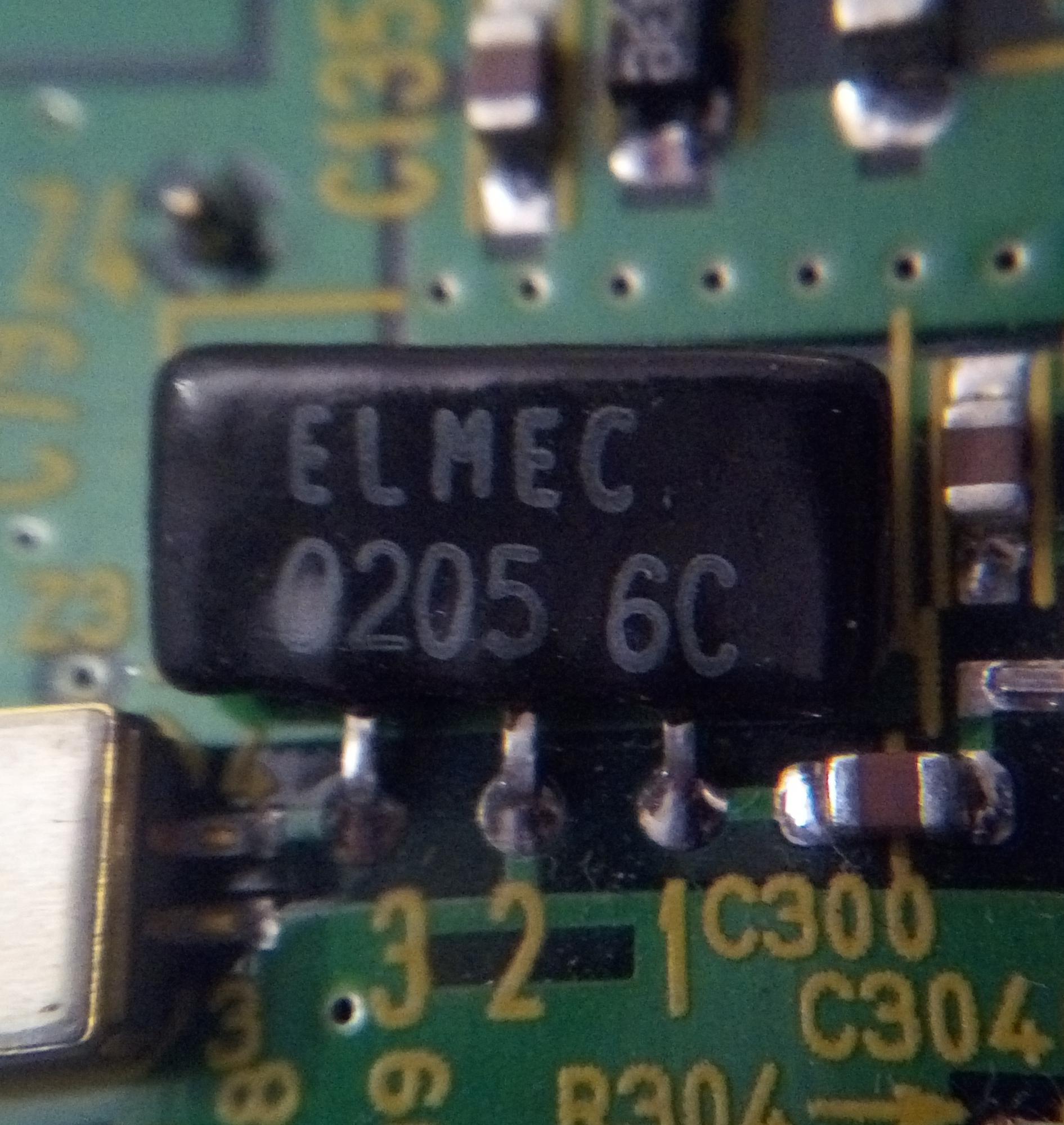

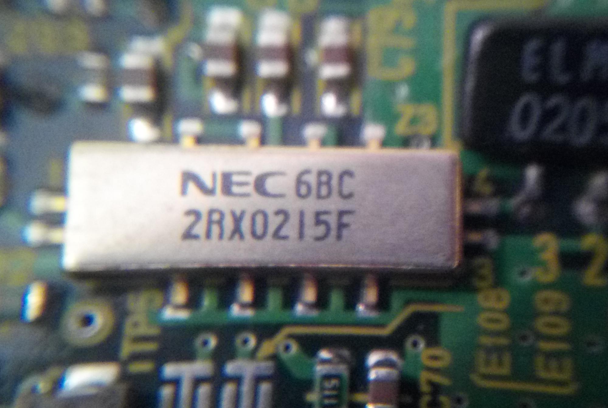

Heb hier een print (op leeftijd) met enkele onderdelen die mijn interesse wekken maar ik kan er niets over vinden bij de mij bekende bronnen :(
Het komt van een print van een communicatie board waarop een fiber receiver zit. Waarschijnlijk uit een telefooncentrale
Wie wel?
zo zijn ze op elkaar aangesloten
