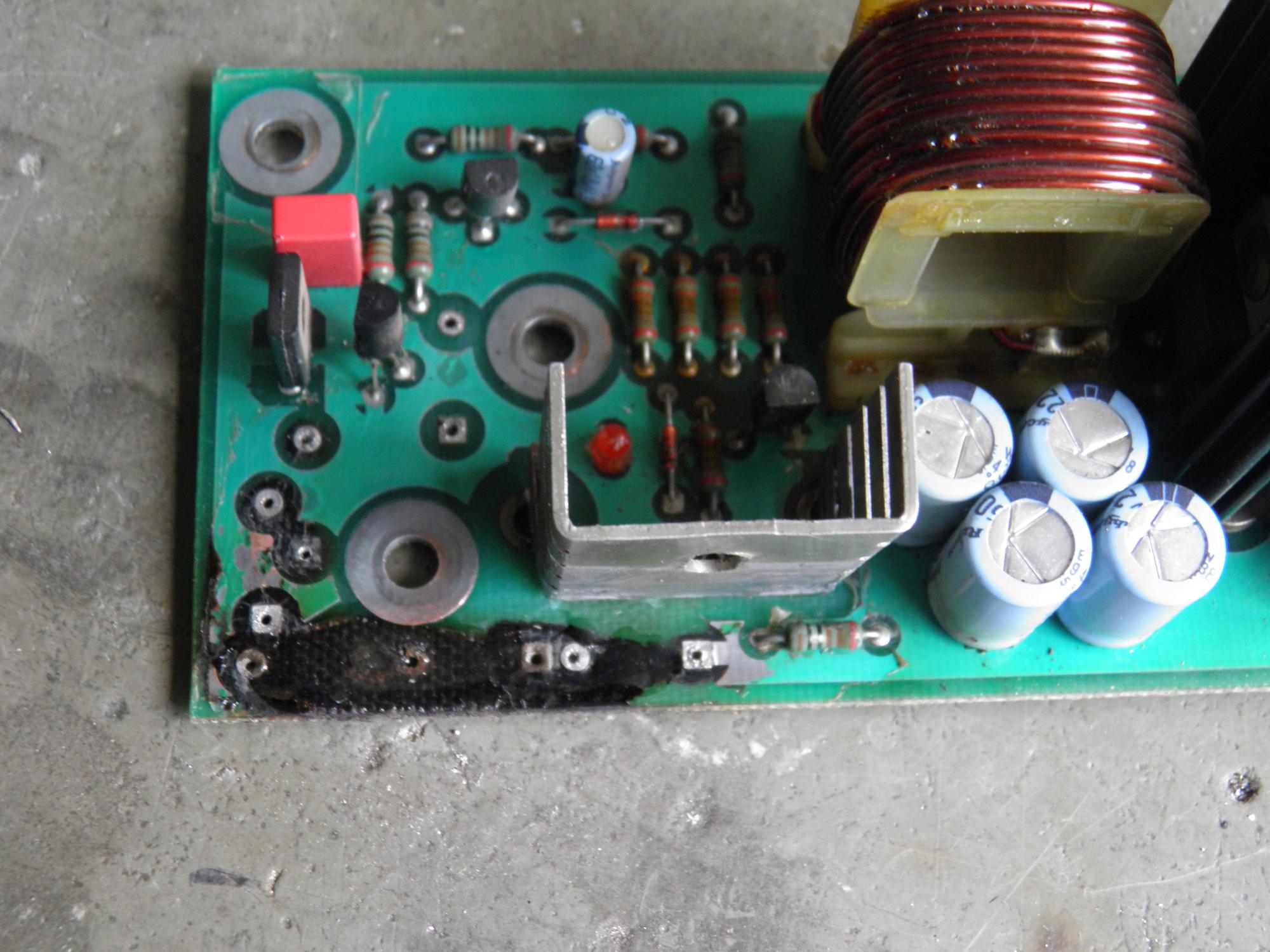

Helaas heb ik zelf ook niet veel meer context. Zal dit onderdeel vervangen, en hopelijk is er verder geen schade. Bij aanleggen van voedingsspanning komt er alleszins terug rook uit..
Lijkt idd op een Toshiba darlington (heeft geen gate maar een basisaansluiting), maar welke...
btw, als deze kaput is dan heb je wel een serieus probleem.
[Bericht gewijzigd door Henry S. op (26%)]
Dan is Mitsubishi ook nog een optie.
Edit: een QM komt in de buurt, nu nog kijken welke modelen een BX én EX aansluiting hebben.

Lijkt idd op een Toshiba darlington (heeft geen gate maar een basisaansluiting), maar welke...btw, als deze kaput is dan heb je wel een serieus probleem.
Ik heb een moduul gevonden die er erg goed mee overeen komt. Het is het type MG300M1UK1. Het spannende ervan is dat je dit moduul zowel onder merknaam Mitsubishi alsook Toshiba tegenkomt. De print die erop zat heeft flink wat schade opgelopen. Via ebay is er nog aan zo'n print te komen.(80 euro's) Ik verwacht niet dat de verbrande print nog goed te herstellen is. Er waren 6 dioden, welke in serie staan, totaal verbrandt (BYV27-200)en de stuurtransistor (BUZ-10)
