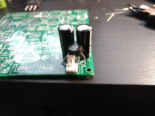

Ik heb net even naar de print gekeken en volgens mij kan je met een beetje inzet makkelijk een brugcel op de print kwijt voor de hulpvoeding.
Die standaard ronde 1-A brugcellen met lange draden kan zo in de gaatjes.
De draden zijn ongeveer even dik als een 1N4007.
Scheelt de helft van de rimpel op de hulp voeding en is zinnig omdat er alleen zeners worden gebruikt.

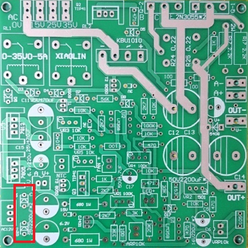

Ik heb even de onderdelen codering op de PCB foto gezet. Er zijn bijvoorbeeld 2x D5 (D5 en D6) en 2x R17 (R17 en R19).
Het schema is wel gelijk aan de print. De ampere meter zit tussen A- en A+, de uitgang condensator en diode hebben geen codering.
https://www.uploadarchief.net:443/files/download/pcb%20ids.jpg
Verder is schema vs onderdelen:
C16, 10.000µF niet aanwezig
C1, C2, 2200µF vs 470µF op het schema
C11, 680µF vs 407µF op het schema
Spanning van C5,C6 en C8 25V vs 6.3V op het schema
Op de print is ook nog een V+ en V- aansluiting aanwezig ik vermoed dat oorspronkelijk een ander type V/A meter (zo'n LED versie) werd voorzien als de LCD versie die in de advertentie staat.
Volledige originele schema: https://www.uploadarchief.net:443/files/download/schematic%20full.png
Volledige originele onderdelen lijst: https://www.uploadarchief.net:443/files/download/bom.png

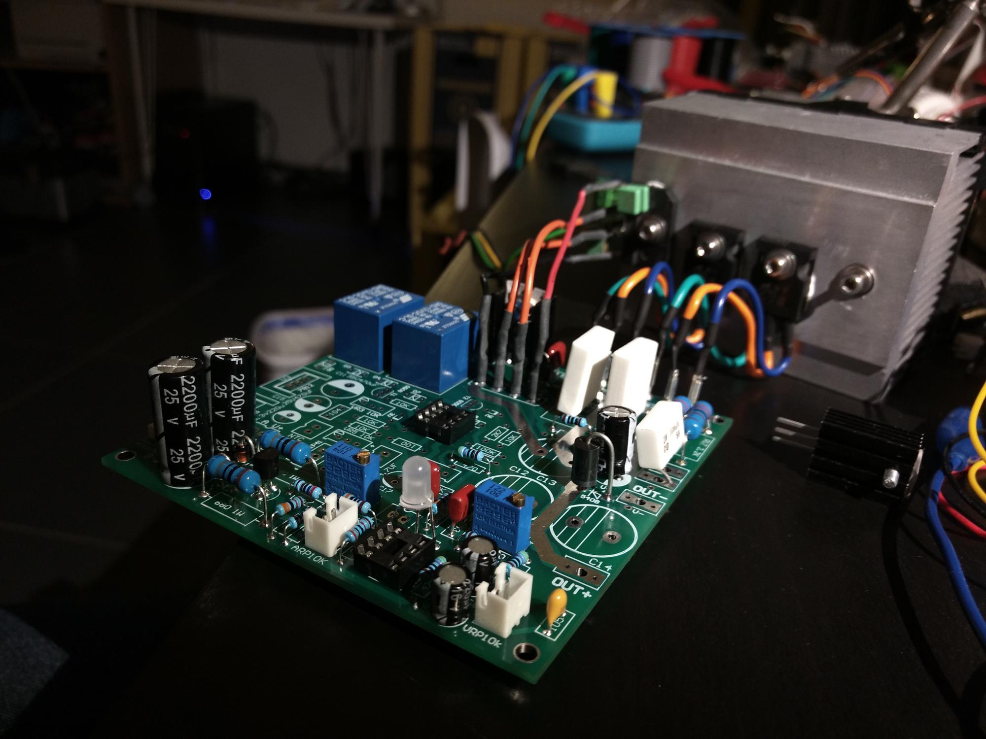

Ik ben begonnen met het bouwen van de hulpvoeding, en de volgende dingen kwam ik tegen:
  • Als je de dioden D1 en D2 wil vervangen met een kleine brugcel kan dit, maar ze zijn niet precies in het midden uitgelijnd. Als je wil dat de ronde kop van de brugcel tussen de elco's en de connector past moet je die niet te dicht bij de print monteren, en iets uit het midden.
  • De voeding is asymmetrisch (+15/-6,2V) en ik snap niet helemaal waarom. Ik vermoed dat de rimpel die eerder gemeld werd waarschijnlijk via de voedingsrails en R4 binnenkomt. Ik overweeg (mede om mijn kleine voorraad 2x12V trafo's) om de voeding om te bouwen naar 2x6V2 en R4 met een JFET stroombron te vervangen. Ik zal de schakeling nu eerst met zo min mogelijk wijzigingen proberen te bouwen en kijken hoe hij zo presteert, maar waarschijnlijk wordt dit de volgende stap.
  • De stroominstelling is raar, in plaats van dat ze de pot als een spanningsdeler schakelen maken ze er een serieweerstand van en is er een spanningsdeler (R6/R14) nodig om de instelling naar 0 (of net daaronder) te krijgen.
  • edit: O ja, ik wil LED1 en D17 vervangen met een 'common-anode' tweekleuren-LED, waar ik ooit een batch van had aangeschaft voor de CO 2016 voeding (waar er ook één in dienst doet).
Dat was het voor zover, maar ik zal wel verder rapporteren als er weer wat te melden is.

Mijn vervanger voor D1 en D2 is een DFA10S:
https://www.uploadarchief.net:443/files/download/20191020_161623.jpg
Ok, dat is wel een stuk ruimtevriendelijker, terugkijkend had ik misschien zo een DIP-4 brugcelletje (die ik ook gewoon had liggen) op deze manier moeten aanpassen...
Vandaag heb ik van de schakeling de vermogensdelen opgebouwd en de regelelektronica, maar niet die voor de aansturing van de relais en de fan. Daarover twijfel ik nog een beetje, want ik wil eigenlijk een trafo met een enkele 30V wikkeling gebruiken, maar dan kan ik de 7812 op het bord niet gebruiken, want die kunnen (volgens mij) maar tot 35V ingangsspanning. Ik zal in eerste instantie wel even testen met een losse voeding daarvoor (batterijen of zo). Zo ziet het er nu in elk geval uit:
De transistoren en een brugcel (met anti-ratel condensatortjes die ik had liggen van een ander project) zitten op een externe Pentium 4 koeler die ik heb geboord en getapt voor 4 devices. Het is me niet duidelijk hoe het totale systeem waar dit printje voor ontworpen is er uit zou moeten zien, want een 5A brugcel daar zo midden op de print is lastig te koelen. Het was wel zo makkelijk geweest als ze die aan de rand van de print hadden gezet.
Die 470pF condensatoren zijn trouwens tamelijk groot voor een condensator van die waarde (ze zijn 100V). Ik was er naar op zoek en keek er gewoon overheen omdat ik verwachtte een veel kleiner exemplaar te vinden. Ze zijn net zo groot als de 15nF/100V exemplaren (en bijna zo groot als sommige van de filmcondensatoren van 470nF/63V uit mijn voorraad). Ze meten echter wel als 470pF, dus het zal wel kloppen... :?

Volgens mij was het de bedoeling om de brugcel plat onder de print te leggen met de pootjes haaks gebogen. Hetzelfde voor de torren. De print wordt dan over de pootjes geschoven en dan pas gesoldeerd.
Ik zat dat ook te denken, maar de manier waarop ze op de print zitten maakt dat onhandig, alles buigt richting de zijkant van de print (als je het "hete" deel onder wil hebben) in plaats van het midden, waardoor een eventueel koellichaam onder de print op een onhandige plek komt te zitten.
