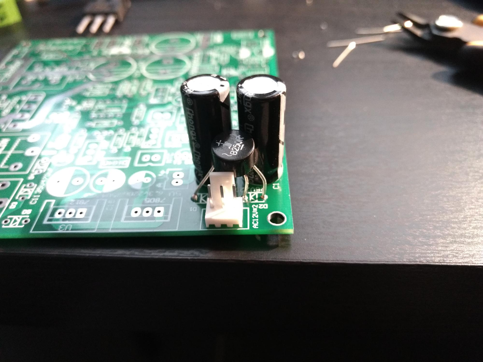

Ik heb net even naar de print gekeken en volgens mij kan je met een beetje inzet makkelijk een brugcel op de print kwijt voor de hulpvoeding.
Die standaard ronde 1-A brugcellen met lange draden kan zo in de gaatjes.
De draden zijn ongeveer even dik als een 1N4007.
Scheelt de helft van de rimpel op de hulp voeding en is zinnig omdat er alleen zeners worden gebruikt.

Ik ben begonnen met het bouwen van de hulpvoeding, en de volgende dingen kwam ik tegen:
  • Als je de dioden D1 en D2 wil vervangen met een kleine brugcel kan dit, maar ze zijn niet precies in het midden uitgelijnd. Als je wil dat de ronde kop van de brugcel tussen de elco's en de connector past moet je die niet te dicht bij de print monteren, en iets uit het midden.
  • De voeding is asymmetrisch (+15/-6,2V) en ik snap niet helemaal waarom. Ik vermoed dat de rimpel die eerder gemeld werd waarschijnlijk via de voedingsrails en R4 binnenkomt. Ik overweeg (mede om mijn kleine voorraad 2x12V trafo's) om de voeding om te bouwen naar 2x6V en R4 met een JFET stroombron te vervangen. Ik zal de schakeling nu eerst met zo min mogelijk wijzigingen proberen te bouwen en kijken hoe hij zo presteert, maar waarschijnlijk wordt dit de volgende stap.
  • De stroominstelling is raar, in plaats van dat ze de pot als een spanningsdeler schakelen maken ze er een serieweerstand van en is er een spanningsdeler (R6/R14) nodig om de instelling naar 0 (of net daaronder) te krijgen.
  • edit: O ja, ik wil LED1 en D17 vervangen met een 'common-anode' tweekleuren-LED, waar ik ooit een batch van had aangeschaft voor de CO 2016 voeding (waar er ook één in dienst doet).

Mijn vervanger voor D1 en D2 is een DFA10S:
https://www.uploadarchief.net:443/files/download/20191020_161623.jpg
Kruimel
Ok, dat is wel een stuk ruimtevriendelijker, terugkijkend had ik misschien zo een DIP-4 brugcelletje (die ik ook gewoon had liggen) op deze manier moeten aanpassen...
Kruimel

Volgens mij was het de bedoeling om de brugcel plat onder de print te leggen met de pootjes haaks gebogen. Hetzelfde voor de torren. De print wordt dan over de pootjes geschoven en dan pas gesoldeerd.
Ik zat dat ook te denken, maar de manier waarop ze op de print zitten maakt dat onhandig, alles buigt richting de zijkant van de print (als je het "hete" deel onder wil hebben) in plaats van het midden, waardoor een eventueel koellichaam onder de print op een onhandige plek komt te zitten.

Ik denk dat Henry niet gezien heeft waar deze constructie opgebouwd moet worden... Hij vervangt twee THT dioden die op de print zijn voorzien in een relatief smal strookje tussen een connector en een stel elco's, en uit ervaring past zo een ronde brugcel alleen na wat passen en meten:
Het wordt makkelijk rommelig, zo moest ik voor de CO 2016 voeding een Schottkybrug bouwen op de plek van de DIP-4 brug, dat zag er achteraf zo uit (en dat was nog relatief ruim):
https://farm8.staticflickr.com/7344/27238661995_23017799cd_z.jpg
Ik blijf het overigens gek vinden dat ze van het begin af geen brugcel hebben gespecificeerd, maar als je naar de details gaat kijken zie je dat er bij deze voeding wat dingen over het hoofd zijn gezien.
