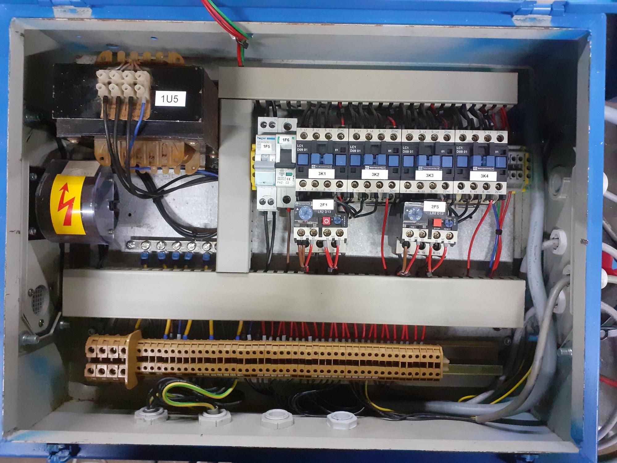

Een kennis van me had een takel+loopkat in diverse "onderdelen" gekocht en wat eraan hing (kabel met knoppen) wat in verregaande staat van "ontbinding" dat er eigenlijk niks meer van te maken was.
Ook moest er een draadloze remote bediening op komen. Tijd voor een klein besturingskastje dus.
Aangezien het nagenoeg niks mocht kosten is het natuurlijk een sport om te kijken hoe ver ik kon komen zonder iets te kopen. Uiteindelijk is het gelukt om met nul investering dit kastje te maken om alle de motoren te sturen (inclusief loopbaan). Alleen de remote control is nieuw gekocht (zit via een 16 aderige kabel hier op aangesloten).
Dus een sloop kastje gevonden waar een zwik gaten in het deksel zaten, daar een nieuw stukje plaatwerk op gezet en een paar gaten erin geponst voor de lampjes. Die lampjes (230V led paneel lampjes) heb ik ooit jaren geleden in Rosmalen gescoord voor 1.5 euro per stuk (je weet wel zo'n impuls aankoop van: Komt nog wel eens van pas).
De 380/220 trafo had ik ook nog ergens liggen en lag er al jaren evenals de magneetschakelaars, thermische beveiligingen, hoofschakelaar en een bak oude S-rail klemmen die ik toch voor andere projecten nooit zou gebruiken (ben ik ook weer vanaf). Die meeste onderdelen hadden wel een schoonmaakbeurt nodig.
Zo zag het binnenwerk eruit na montage/bedrading:

Een tikje krap, maar zeker niet gek voor een nul-euro project ;)
Op 29 december 2020 12:27:30 schreef Sine:
Een tikje krap, ..
Paste precies, ik hield zelfs nog een beetje ruimte over daarom heb ik de lampjes ook op een paar klemmen gezet: Op de originele tekening wilde ik die direct vanaf de componenten bedraden. Zeker omdat het ding boven aan de loopkat hangt mocht het niet te groot zijn.
.. maar zeker niet gek voor een nul-euro project ;)
Laten we nu niet weer een "Show your nul euro projects." starten. ;)
Ik had het over de ruimte rond de kokers en klemmenstroken.
Ik heb dikke vingers, dus daar heb ik liever veeel ruimte ;)
En nee, laten we dat niet doen nee :P
[Bericht gewijzigd door Sine op 29 december 2020 12:46:05 (14%)
Op 29 december 2020 12:45:50 schreef Sine:
Dit valt nog mee en prima te doen. Ik heb eens een ander kastje gehad waar ik een 3-stage dek op had zitten en maar 1 cm tussen de koker en de klemmenstrook had. Je wilt niet weten hoeveel keer ik dat heb zitten vervloeken.

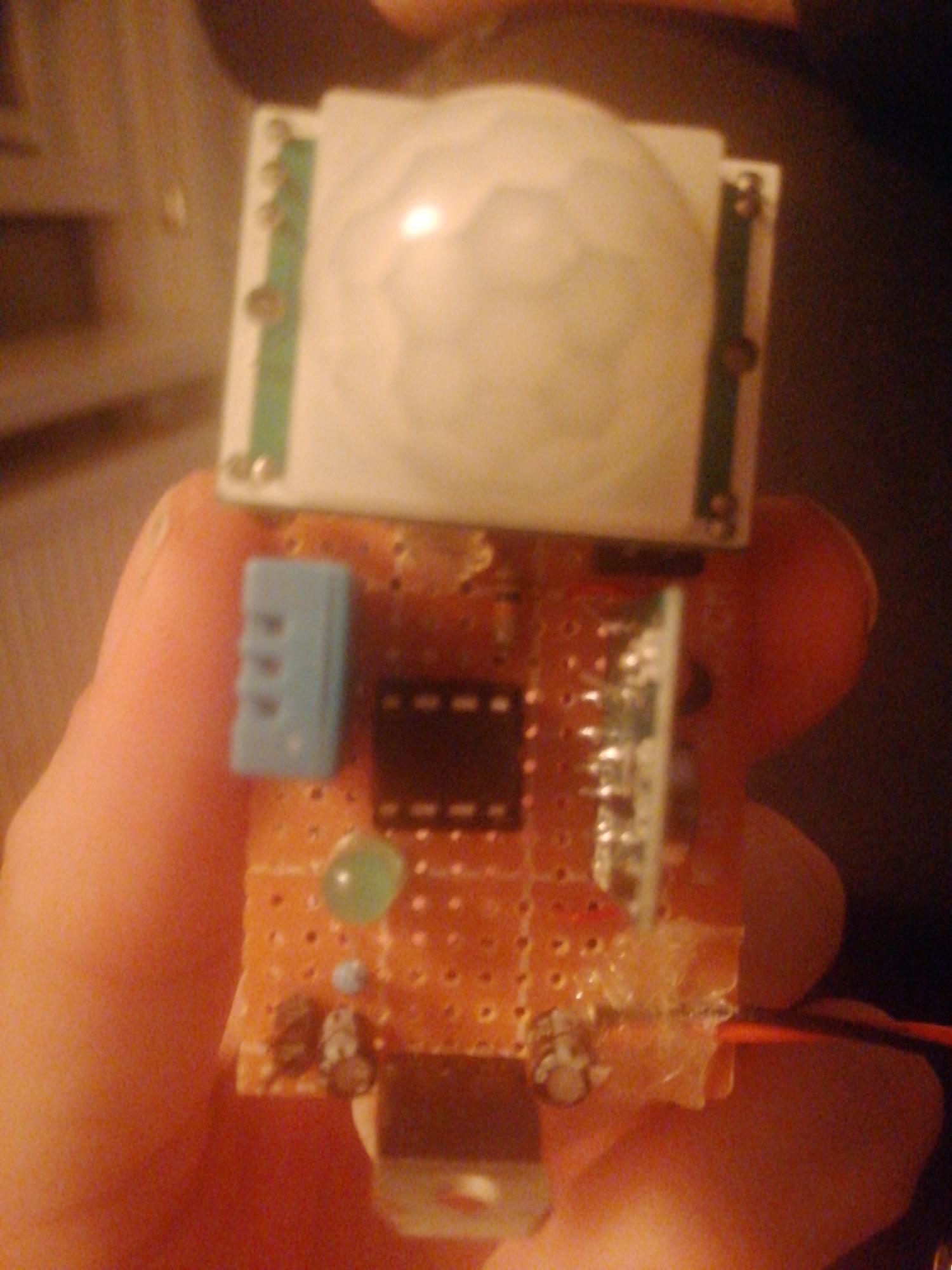

Klein projectje van mij als onderdeel van een groter project. Om mijn programmeer, soldeer en reverse engineering skills op te krikken ben ik begonnen met een domotica project (het weegt ook mee dat ik sinds kort een eigen huis heb :)).
Als gateway gebruik ik een esp die verbonden is via mqtt, deze heeft een 433mhz transmitter, receiver en wat IR spul om apparaten in mijn huis aan te sturen. Nu wil ik op verschillende plekken wat sensoren hebben maar wou niet voor elke sensor een esp inzetten. Vandaar een sensor bordje met een DHT11, PiR sensor
en 433mhz transmitter met een attiny13a. Goedkoop, klein en energie vriendelijk waardoor het op een batterij kan runnen.
Het bordje stuurt een 433mhz signaal uit bij pir detectie (naar de gateway) en periodiek een meting van de DHT.
De gateway vangt dit af en gooit het in mqtt waar een python client aan hangt die vervolgens alle logica regelt. Werkt perfect :).

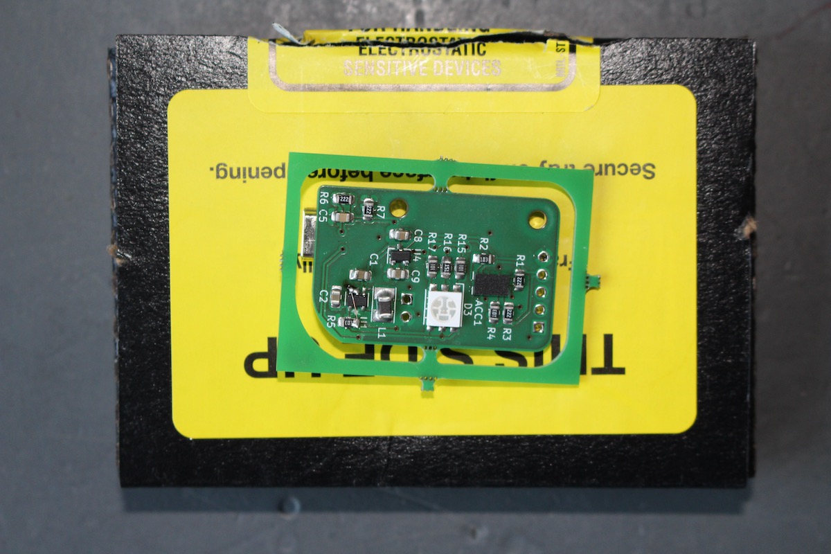

Opvolger van de jongleerkubussen *nieuw! Nu minder vierkant* de RGB jongleerbal.
Dat zijn dus de printjes die ik eerder postte in het PCB fabrikanten vergelijkingstopic. Met daarop die foute footprint, dus een patch met een draadje:
Met een jongleerbal moet uiteraard gejongleerd worden, dus op mijn blog staat een filmpje. (En het schema, de software, en alles wat u verder wilde weten van RGB jongleerballen maar nooit durfde vragen).

De kleur verandert bij het vangen. De overgang (bijna) 0G -> iets wordt gedetecteerd. Bij de slowmo kan je het goed zien.
Voor de volgende Luke: laat ze communiceren. Maak er 1 de master bal. Die bepaalt de kleuren. De master kiest: "groen" en dan worden ze allemaal op de volgende landing "groen". Voor ons als niet-jongleurs is het zo lastig om te zien dat ze allemaal op de landingen van kleur verschieten. Als je doet wat ik voorstel, dan zit je precies 1 rondje met allemaal groene ballen en dan worden ze 1 voor 1 een volgende kleur voor precies 1 volgend rondje. Dank voor de link naar de video van Matt en Tom.
Op 9 januari 2021 14:05:05 schreef Jochem:
Gaaf hoor! Reageert (de kleur van) het licht op de beweging?
Oh, wow. Dat ben ik helemaal vergeten te vermelden! (Inmiddels aangepast* - Dank je!).
Ja. Net als de jongleerkubussen veranderen de ballen van kleur als ze gevangen worden.
Dit kan in meerdere modi: in de slow-motion (van het filmpje) is het alleen rood, groen en blauw. In het deel op normale snelheid doorloopt elke bal een vaste set mengkleuren.
Vangen wordt gedetecteerd door het einde van een vrije val te detecteren: De accelerometer doet intern “vrije val detectie”, wat dit makkelijk maakt.
Er zijn meerdere modi: Vast rood, groen of blauw of na een vangst van kleur veranderen tussen rood, groen en blauw, of mengkleuren. Er is een puzzelmodus waarbij de bal in de juiste hoek(en) gekanteld moet worden, dan een aantal maal opgegooid, om de puzzel op te lossen. Als dit lukt knippert de bal in diverse kleuren. Er kan van modus gewisseld worden door 3x op de bal te tikken.
Als de bal een tijdje stil ligt, zal deze in een energiezuinige slaapmodus vallen na langs alle kleuren te faden. Wakker maken kan met een “zwiep” beweging.
