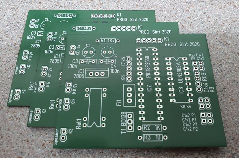

Printjes zelf zien er goed uit, enige opmerking is dat er duidelijk sprake is van 'panalized' printjes; aan alle printjes zit een klein stukje print extra (mousebites) waar ze aan elkaar hebben gezeten; dus geen gladde randen.
(Zal ze dan ook moeten bijwerken om ze strak in de kastjes te krijgen)
Kosten voor enkele printjes zijn verhoudingsgewijs best prijzig (maar ja, daar zitten dan ook de verzendkosten al bij in) bij grotere aantallen word de prijs een stuk aantrekkelijker.
Vooral de test qua snelheid ging het bij mij om; daar hebben ze in ieder geval (voor mij) punten mee gescoord!

Na een tijdje pauze in de hobby (was het boren en geknoei met etsmiddel zat), naar aanleiding van de aanwezigheid van Aisler ook maar eens een printje laten maken. Eerste keer, dus het was van mij een probeersel.
Ik had ook voor snel leveren gekozen (vanwege de Sinterklaastijd), maar UPS heeft de pcb's ergens in het water gegooid en ze wel als 'afgeleverd' op de track-and-trace vermeld.
Contact gezocht met Aisler en ze hebben kosteloos alsnog nieuwe pcb's opgestuurd (via reguliere post) en nu in 7 dagen in huis. Dus ook wat mij betreft punten voor de nette afhandeling.
