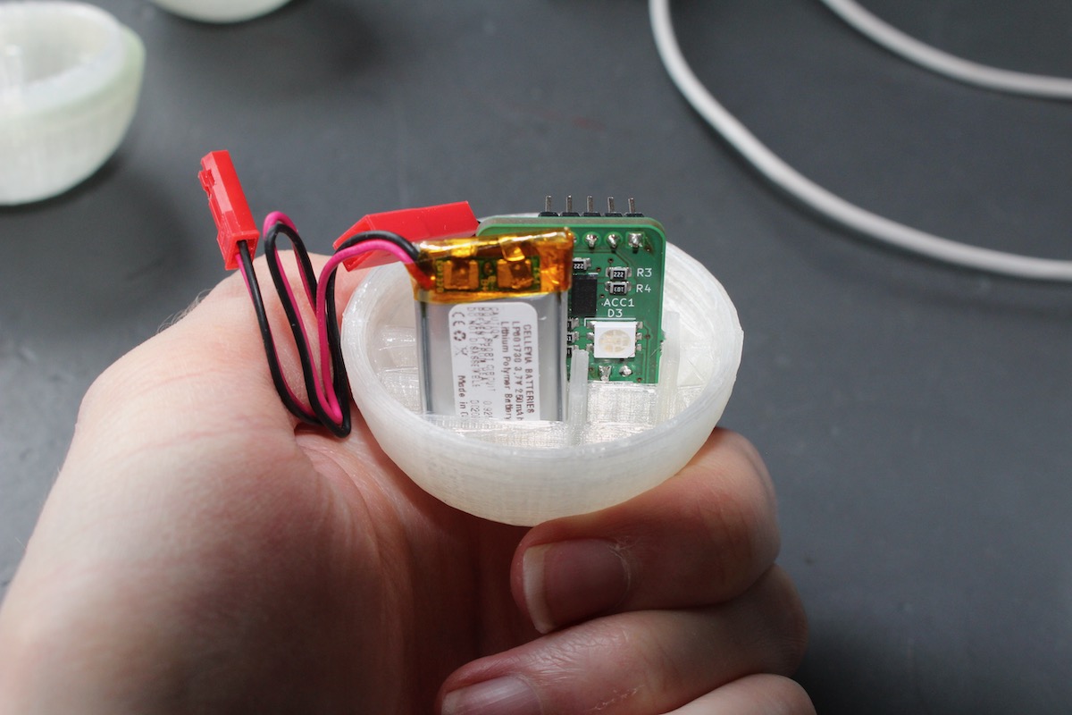

Opvolger van de jongleerkubussen *nieuw! Nu minder vierkant* de RGB jongleerbal.
Dat zijn dus de printjes die ik eerder postte in het PCB fabrikanten vergelijkingstopic. Met daarop die foute footprint, dus een patch met een draadje:
Met een jongleerbal moet uiteraard gejongleerd worden, dus op mijn blog staat een filmpje. (En het schema, de software, en alles wat u verder wilde weten van RGB jongleerballen maar nooit durfde vragen).

Gaaf hoor! Reageert (de kleur van) het licht op de beweging? Ik had iets verwacht van met elke worp een andere kleur, of bovenin de lucht steeds dezelfde kleur, en in de hand een andere kleur... en misschien kijk ik niet goed maar ik zie in het filmpje niet echt zoiets?
edit: ja misschien toch wel een kleurwisseling per worp, maar het effect is door alle verschillende kleuren eigenlijk dat het tijdens het realtime afspelen van het filmpje niet echt opvalt (wat dan een beetje jammer is haha).

De kleur verandert bij het vangen. De overgang (bijna) 0G -> iets wordt gedetecteerd. Bij de slowmo kan je het goed zien.
Voor de volgende Luke: laat ze communiceren. Maak er 1 de master bal. Die bepaalt de kleuren. De master kiest: "groen" en dan worden ze allemaal op de volgende landing "groen". Voor ons als niet-jongleurs is het zo lastig om te zien dat ze allemaal op de landingen van kleur verschieten. Als je doet wat ik voorstel, dan zit je precies 1 rondje met allemaal groene ballen en dan worden ze 1 voor 1 een volgende kleur voor precies 1 volgend rondje. Dank voor de link naar de video van Matt en Tom.
Oh, wow. Dat ben ik helemaal vergeten te vermelden! (Inmiddels aangepast* - Dank je!).
Ja. Net als de jongleerkubussen veranderen de ballen van kleur als ze gevangen worden.
Dit kan in meerdere modi: in de slow-motion (van het filmpje) is het alleen rood, groen en blauw. In het deel op normale snelheid doorloopt elke bal een vaste set mengkleuren.
Vangen wordt gedetecteerd door het einde van een vrije val te detecteren: De accelerometer doet intern “vrije val detectie”, wat dit makkelijk maakt.
Er zijn meerdere modi: Vast rood, groen of blauw of na een vangst van kleur veranderen tussen rood, groen en blauw, of mengkleuren. Er is een puzzelmodus waarbij de bal in de juiste hoek(en) gekanteld moet worden, dan een aantal maal opgegooid, om de puzzel op te lossen. Als dit lukt knippert de bal in diverse kleuren. Er kan van modus gewisseld worden door 3x op de bal te tikken.
Als de bal een tijdje stil ligt, zal deze in een energiezuinige slaapmodus vallen na langs alle kleuren te faden. Wakker maken kan met een “zwiep” beweging.
