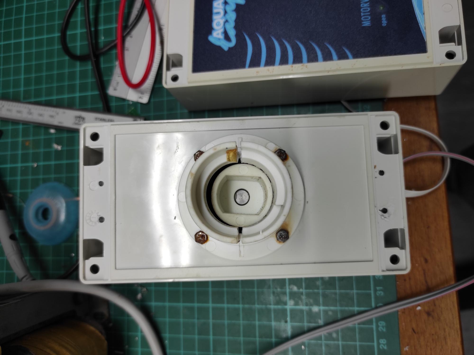

Qua electronica stelt het niet zoveel voor maar door een lekke "Oliekeerring" (naja waterkeerring in dit geval) het doosje van de klepbesturing van een zwembad volgelopen.
Een nadeel van een (spat)waterdicht kastje is dat als het eenmaal volloopt het ook niet meer leeg wil. Door electrolyse de LED's "afgerot", print gedeeltelijk 'zwart'.
Gelukkig hebben motor en de microschakelaars niet in het water gestaan.
Leverancier vraagt 699,- Euro (ex BTW) voor een nieuwe.
Kastje paar ritjes door de vaatwasser, nieuwe keerring er in, nieuwe LED's en aangezien het ding binnen zit denk ik toch dat ik er maar een gaatje in boor onderin.

@Bram,
Dat is inderdaad een bijzondere constructie, normaal is zo'n as open tussen klep en motor.
pamwikkeling
Oliekeerring met inox veertje, die bestaan ook.
Je moet zorgen dat het water er sneller eruit loopt dan dat het erin loopt, dus maak van je kastje een gatenkaas of vergiet.
Op 14 mei 2021 22:47:31 schreef pamwikkeling:
Ja maar als we water bij t veertje komt is het eigenlijk al te laat.
Had er naar gezocht maar kon die hier bij de plaatselijke handel niet krijgen, maar even een ander PBS in plaats van RVS.
Ja ik boor wel wat gaatjes onderin.
[Bericht gewijzigd door bprosman op vrijdag 14 mei 2021 23:07:12 (21%)
En eventueel de electronica in de conformal coating.
Ik heb het zelfde probleem met mijn besturing gehad van mijn zonnepanelen en dat komt niet door spatwater maar door de zon/kou.
Overdag warmt het kastje op en zet de lucht in het kastje uit en 's nachts koelt het weer af en als het een beetje heeft geregend of met dauw wordt er water in het kastje gezogen.
Nu boven (kan geen regen in lopen) en onderin een paar kleine gaatjes geboord en het probleem is over.
Kastje lucht nu door en eventueel water kan onderin weglopen.
