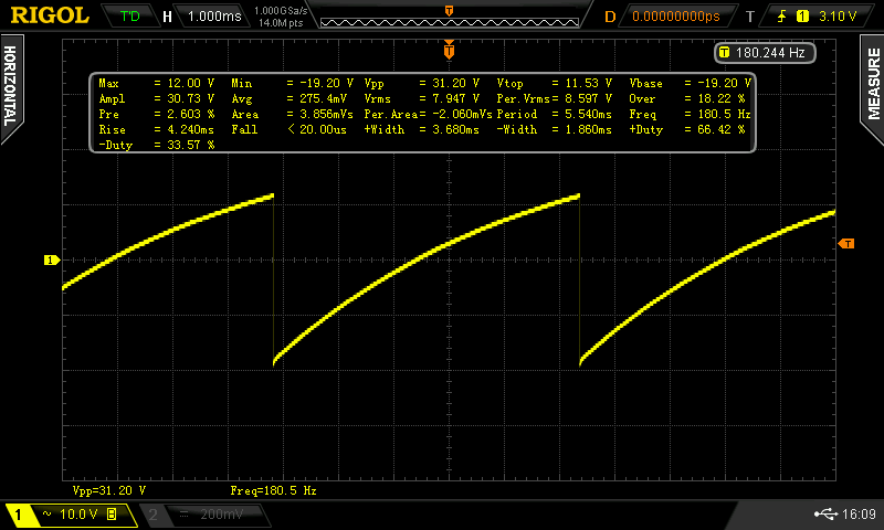

Een paar weken geleden mijn verlichting moeten repareren wegens een kapotte 38W 2D TL balk. De buis bleek niet kapot, maar de de voeding. Uiteindelijk bleek dat de DIAC defect was en na vervangen deed die het weer prima.
Een DIAC is redelijk makkelijk te testen, maar omdat ik nog geen specifieke tester had, heb ik uiteindelijk een DIAC tester ervoor gemaakt. Dat leek me voor de toekomst wel makkelijk.
Hoewel één weerstand van 100K genoeg zou zijn, heb ik hem luxe uitgevoerd met scope uitgang, threshold indicator en een schakelaar om hem op 2 standen te laten oscilleren. Het geheel zit in een Hammond 1591ABK behuizing.

Om te kunnen testen is ook een regelbare voeding van tenminste 40V nodig. Hieronder kan je de DIAC tester in actie zien.
https://www.uploadarchief.net:443/files/download/20200522_144320-sm.jpg
Tenslotte een scope plaatje van een DB3 DIAC op 50V en de schakelaar op de stand "FAST"
https://www.uploadarchief.net:443/files/download/db3%20(2b)%2050v%200,047u.png
Mijn lade met testers begint nu wel uit te puilen, maar er zullen er zeker nog wel bijkomen. ;)
Leuk ding en nog handig ook. :)
Ziet er leuk uit. Ik testte diac's op een losse voeding met stroombegrenzing de meeste diac's slaan door rond de 33V.
