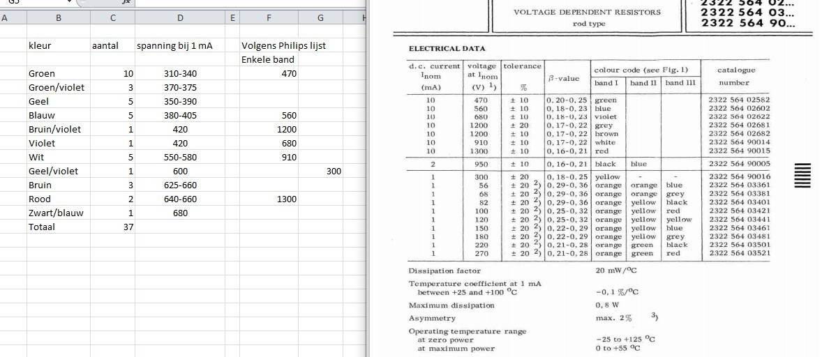

@Arco, het is zwart/blauw
Nee,
Het is blauw/zwart (blauw is de 1e band, zie datasheet.)
Dan kloppen mijn waardes in het plaatje niet.....
Op 14 april 2021 23:29:20 schreef Arco:
Nee,
Dan zijn er dus nog meer typen want die staat er niet tussen?
Ik denk dat het alleen een blauwe band is, het zwarte deel telt niet mee...
Zwart telt naar mijn idee mee, anders hadden ze die verf niet gebruikt. Enige vraag is of blauw/zwart iets anders in dan zwart/blauw.
Als ik nog eens naar de datasheet kijk, heb ik de codering ook omgedraaid: De 1e band is blauw en de 2e is zwart!

Schijbaar hadden de nieuwere typen nog maar 1 kleurband:
2322564xxxxxa.pdf
Ja en nee, ze hebben gewoon de tweebanders uit het assortiment geschrapt.
Van Henri62 heb ik 37 VDR's ontvangen en nagemeten. Alle VDR's hebben een enkele kleurband, behalve de zwart-blauwe, zoals ik die in mijn eerste post had laten zien.
Mijn conclusie na meting is dat er geen verband is tussen de gemeten waarden (spanning bij 1 mA) en de Philips lijst met waarden en kleurcodes.
Kan het een ander fabrikaat zijn?
En nog iets eigenaardigs waar ik geen verklaring voor heb: twee VDR's in serie geeft als nieuwe spanning NIET de optelling van de "sperspanningen". Dat kan ik niet begrijpen.
Het moeten naar mijn idee toch haast wel Philipsen zijn.
Er staan wel een aantal kleuren tussen die ik op de foto en in het Philipslijstje niet kan terugvinden. Waar vind ik terug dat bruin/violet 1200V is bijvoorbeeld?
De enige dubbele band die ik naast zwart/blauw op de foto zie is iets dat op oranje/violet of oranje/grijs lijkt.
De metingen aan de gele lijken nog wel enigszins op waarde: je verwacht 240-360V en je meet 350-390V.
Verder zie ik wel ruwweg een patroon dat types met een hogere spanning ook wel een hogere spanning laten zien, dus wel een verband, alleen niet de spanning die je zou verwachten.
Heb je de spanning met de scope gemeten? En gecontroleerd of de probe en instellingen correct staan? Ik zou zelf een sterke voorkeur hebben voor gelijkspanning om de metingen uit te voeren.
EDIT: Het klopt waarschijnlijk toch wel, op misschien een paar kleuren na die niet in het lijstje staan of verkeerd afgelezen/verkleurd zijn. Ik heb even voor de groene gekeken in grafiek 7Z72033 . Bij 10mA is hij 470V maar bij 1mA kom je ergens rond 280V uit. Dat is relatief dicht bij de gemeten waarde. 580V voor de 910V VDR lijkt ook te kloppen. Eventuele resterende meetverschillen zijn mogelijk aan een onnauwkeurige meetstroom en/of golfvorm van de meetspanning te wijten (ze hebben het over pulse conditions, dus geen sinus).
Grappig is ook dat de blauwe (560V @10mA) en de gele (300V @1mA) dezelfde lijn delen in de grafiek. Het is dus niet zo raar dat je metingen aan de gele en de blauwe ook een overlap vertonen.

Er moet een logische verklaring zijn voor een fout in de meting, want met DC kan het niet anders dan een optelling zijn.
Ik heb gemeten bij 200 Hertz en via 180 kilo Ohm. De scope kan maximaal 500 Volt (1000 volt p-p) aangeven, dus over de VDR heb ik een verzwakker gemaakt (1Meg + 1 Meg). Ik zie een mooie symmetrische begrenzing, heel duidelijk, alsof het een symmetrische zenerdiode is.
Die serieschakeling ga ik zo nog even bekijken. Het zou de stroom kunnen zijn, maar de begrenzing in spanning is goed en tamelijk scherp zichtbaar. Ik kom er op terug.
Met veel te lage meetstroom kan het resultaat van een meting veel te laag en wisselvallig zijn
Nou inderdaad: met een andere meetstroom krijg je andere waarden. Het is geen zenerdiode, al lijkt het er op. De curve ziet er met een hogere stroom exact hetzelfde uit: een mooie begrenzing van de spanning. Maar die begrenzing is geen harde spanning.
Een serieschakeling laat dus andere waarden zien. Achteraf verklaarbaar voor mij; voor jullie al vooraf......
De spanning en stroom hebben een exponentieel verband en de vorm van de curve blijft dan behouden. Dank Maartenbakker, Henri62 en Arco voor dit leerproces.
En vergeet mijn tabelletje!
Die laatste gegevens hebben betrekking op een moderne zinc-oxide varistor, die oude vdr's zijn silicon-carbide. (waarschijnlijk heel andere curves)
Ik zie het. Maar de vorm van de curve blijft bij silicon-carbide gelijk (bij andere stromen) en een "soort van" exponentieel verband moet er zijn.
Ik heb aan 2 VDRs gemeten (zwart-blauwe band) en in een grafiek van de datasheet uitgezet.
Gedaan met hoogspanningsvoeding en µA-meter.
De karakteristieken liggen extreem dicht (exemplaar 1, rode lijn) en redelijk dicht (exemplaar 2, groene lijn) bij de specificatie.
