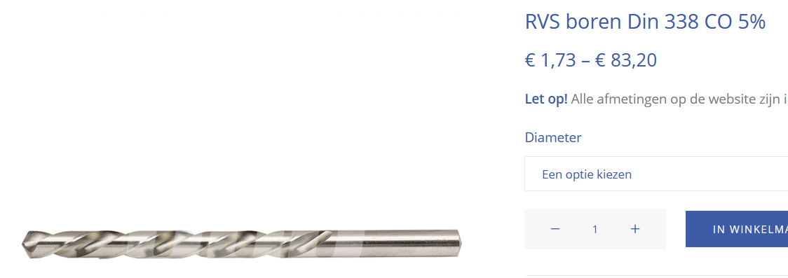

Mag ik dan deze store aanraden? Ik koop er regelmatig en heeft bijna alles.
https://dhzstore.nl/online-store/
Mooie zaak.
Ze hebben daar inderdaad bijna "alles" zelfs linksdraaiende boren :)
