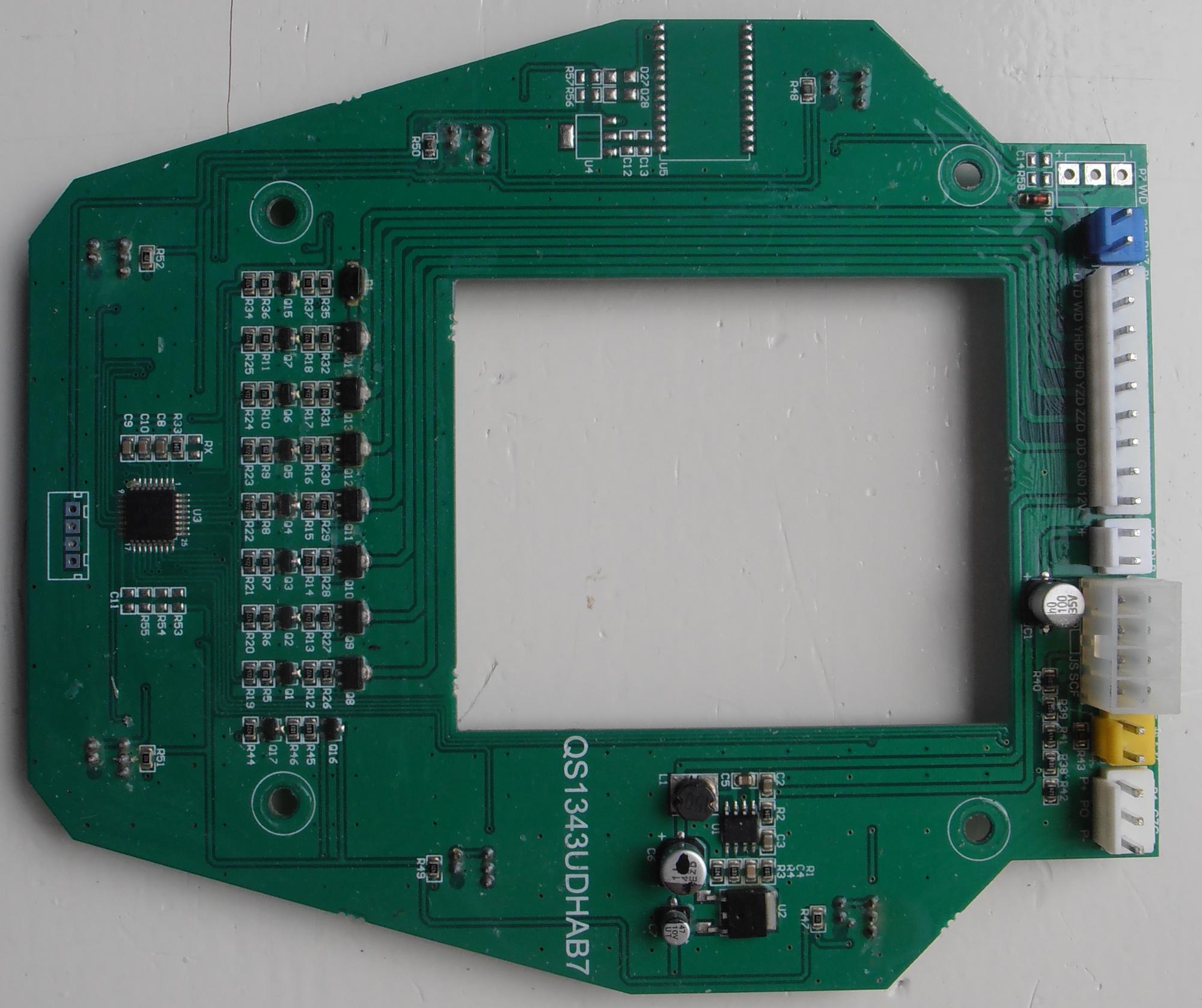

Deel 2 van de scootmobiel, de beruchte "stuurprint" waar ik vorig jaar al eens een paar torretjes op vervangen heb. Iemand een idee hoe je die TD1529 kapot krijgt ? Echt overbelasting ? Ik meet namelijk geen sluiting aan de uitgang.
Pen 2 is er "uitgeploft".
Aan de onderkant van de print zie ik een handjevol thermal reliefs maar uit de datasheet haal ik niet dat er aan de onderkant van het IC nog metaal zit. Behuizing is SOP8

En subtiel schopje op topic hierboven, weet iemand hoe je een TD1529 kapot krijgt ? Poot 2 (input) is er uit geploft.
Op 2 juli 2021 12:26:01 schreef bprosman:
Over het algemeen valt hierover te zeggen: Door enorm veel stroom te laten lopen.
Omdat de poot d'r af ligt en niet alleen de bovenkant van de behuizing is het wel duidelijk dat de stroom door poot 2 heeft gelopen.
Vaak zal het dan zijn dat dit de poot is die bijvoorbeeld een externe mosfet hoort aan te sturen. De externe mosfet heeft dan een kortsluiting tussen een stevige voeding en z'n gate gemaakt.
In dit geval (ik heb ondertussen het datasheet er bijgepakt), heeft de chip kennelijk met z'n schakelende mosfets kortsluiting naar aarde gemaakt. Het kan heel goed dat de aarde-aansluiting "steviger" is uitgevoerd, vandaar dat de pin4 er niet afligt.
Hoe krijgt ie kortsluiting? 1 van de schakelfets is kapot gegaan en wordt dan over het algemeen een kortsluiting. Zodra de sturing dan die uit- en de andere aan stuurt, gaat het fout.

Dank !! Nu heb ik weer iets om op verder te borduren.
Het rare echter is dat U2 geen mosfet is maar een 7805 , ik zal het schema eens uittekenen.

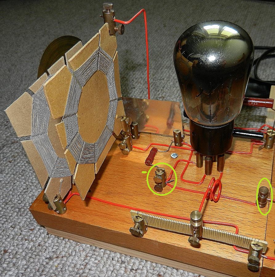

Kosmos-Radiomann,bouwdoos jaren 30.
@Hubie
Als u als zoekterm "brass shaft coupling" gebruikt krijg je vergelijkbare objecten als resultaat, maar de sleuven waar de karton (?) plaatjes in passen zal je zelf nog moeten maken.
De Nederlandse term is 'mannetjes'.
Op 4 juli 2021 17:28:43 schreef maartenbakker:
Ze waren op de NVHR beurzen te koop bij de aanbieders van de replica Pionier bouwdoosjes.
Je kunt ze namaken m.b.v. een draaibankje uit koperstaf van 6mm.
http://www.hansotten.com/electronic-kits/pionier/zelfbouw-pionier/ even stukje naar beneden scrollen.
@Maarten,ja ik was al aan het zoeken op 'mannetjes'omdat ik die term ook in een kluwer radioboekje tegenkwam.
@Hugo,die zien er simpeler uit dan die pioneer-busjes.
Plaatje uit het boekje is volgens mij het "oer" mannetje.
Philips gebruikte ze ook in de bouwpakketjes om de soldeerlippen van entrees, afstem-C's, potmeters, e.d. aan te sluiten. Dan heb je de sleuven nodig.
En volgens mij werden ze door Philips in de boekjes "draadklemmen" genoemd.
Bij de onderdelen voor de "Radiomann" waren er 'steckerklemmen'en Schnittklemmen.Zie hier op de foto in de link.
http://www.radiobauteile.de/exp_kosmos.php
Dat is wel zelf te maken natuurlijk met het juiste gereedschap (wat ik niet heb)
Valt volgens mij reuze mee:
Messing staf 6mm is verkrijgbaar bij de betere modelbouwzaak of een metaal (groot)handel, het gereedschap bij de betere ijzerwarenhandel (soms zelfs bij een bouwmarkt).
Stappen 1 en 2 kunnen desgewenst met een ijzerzaag gedaan worden (geen dremel nodig).
Stap 3 gaat het makkelijkst met een kolomboor en een machineklem, maar "uit de hand" in een bankschroef is het ook te doen. NIET met de dremel doen, die draait veel te snel daarvoor.
