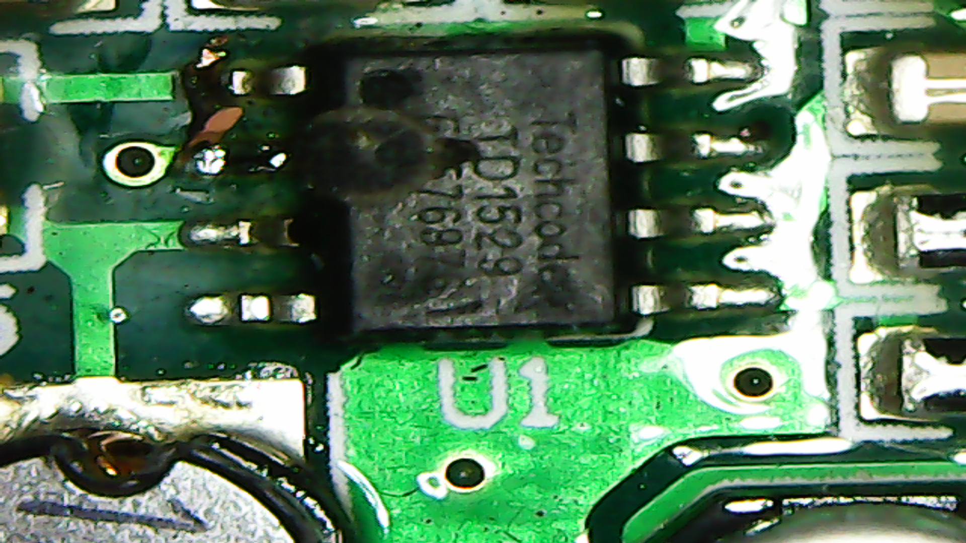

Deel 2 van de scootmobiel, de beruchte "stuurprint" waar ik vorig jaar al eens een paar torretjes op vervangen heb. Iemand een idee hoe je die TD1529 kapot krijgt ? Echt overbelasting ? Ik meet namelijk geen sluiting aan de uitgang.
Pen 2 is er "uitgeploft".
Aan de onderkant van de print zie ik een handjevol thermal reliefs maar uit de datasheet haal ik niet dat er aan de onderkant van het IC nog metaal zit. Behuizing is SOP8

En subtiel schopje op topic hierboven, weet iemand hoe je een TD1529 kapot krijgt ? Poot 2 (input) is er uit geploft.
Op 2 juli 2021 12:26:01 schreef bprosman:
Over het algemeen valt hierover te zeggen: Door enorm veel stroom te laten lopen.
Omdat de poot d'r af ligt en niet alleen de bovenkant van de behuizing is het wel duidelijk dat de stroom door poot 2 heeft gelopen.
Vaak zal het dan zijn dat dit de poot is die bijvoorbeeld een externe mosfet hoort aan te sturen. De externe mosfet heeft dan een kortsluiting tussen een stevige voeding en z'n gate gemaakt.
In dit geval (ik heb ondertussen het datasheet er bijgepakt), heeft de chip kennelijk met z'n schakelende mosfets kortsluiting naar aarde gemaakt. Het kan heel goed dat de aarde-aansluiting "steviger" is uitgevoerd, vandaar dat de pin4 er niet afligt.
Hoe krijgt ie kortsluiting? 1 van de schakelfets is kapot gegaan en wordt dan over het algemeen een kortsluiting. Zodra de sturing dan die uit- en de andere aan stuurt, gaat het fout.

Dank !! Nu heb ik weer iets om op verder te borduren.
Het rare echter is dat U2 geen mosfet is maar een 7805 , ik zal het schema eens uittekenen.
