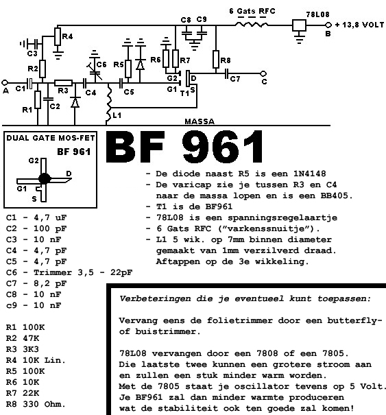

Ik heb per ongeluk nu net een oscillatortje gemaakt met de BF245 in dit geval deze:
https://www.circuitsonline.net/forum/file/63784/forum-post
Waarvan ik achter af zat te denken had ik niet beter deze met het eerste trapje gemaakt:
https://www.klompenboer.nl/Techniek/Schema/Stuurzenders/8%20Watt%20not…
Heb ik de verkeerde Oscillator gemaakt mensen? ( is er een betere? Welke is de beste? )
Zonder PLL even in dit geval natuurlijk!
( alleen het Oscillatortje werkt wel goed daar licht het niet aan! )

Rob Bouw dit eerder geplaatste ontwerpje eens.
De oscillator werkt super stabiel en geeft een mooi schoon signaal.
Later zou je de volgtrapjes er nog achter kunnen zetten om 2-3W te maken.
Van dit zendertje zijn er erg veel gebouwd in de jaren 80 tot nu
Alle grote piraten in Amsterdam (star sjuul counterpoint laser etc)zaten er mee.
Prutz dat zal best een goede oscillator zijn, maar is de BFW10 nog te koop?
Ik heb ook nog een oscillator ontworpen en staat in dit topic:
https://www.circuitsonline.net/forum/view/158505#highlight=f275b
Werkt heel stabiel.

Ik heb alle twee die schema’s wat zover ik weet al eens gebouwd,
Ik weet ze doen het allebei!
Ik moet even kijken anders bouw ik ze alle twee ff als ik tijd en de kans heb.
MAAR eerlijk is eerlijk deze doet het ook hoor:
Alleen geloof ik wel dat je met dit schema perszee een trapje er achter moet doen om het stabiel te maken!
Een trapje zonder afstemming het best omdat het anders kan verschuiven tijdens het afstellen van dat trapje, hoe noem je zon trapje ookweer?
MAAR, ik raak weer van de weg af!
Ik kijk wel even, ik heb *MISSCHIEN* die BFW10 ook nog wel, kzal ff kijken!
En LET OP! Dat schema van Prutz verschilt niet veel met dit:
DAN NOG!!! is de vraag welke is de beste natuurlijk!
En ja zal ook aan de manier van bouwen en onderdeeltjes liggen uiteraard.

MAAR, BF900 oscpraat
Heb ik die BF900 gemaakt en heb ik een FOUT gemaakt!
G1 en G2 verwisselt 8)7
kijk even naar de schema’s? Dit schema heb ik aangehouden:
https://www.piratenpraten.nl/schemas/3-mtr.info-Shareware/shareware/BF…
Maar dit:
is waarschijnlijk de goeie!
Ik pauzeer nu en wacht jullie af, is de FET nu stuk?
Ik heb er nog een dus komt wel goed(hoop ik!) maar...
ik had alle twee de schema’s uitgeprint voor mij liggen en hield dat andere schema aan.
>:) duivels drommels drommels drommels... ;)
VrGr Rob
Wanneer gate 1 met 2 verwisseld is heb je positieve spanning op gate 1 gehad en daar kan de Mosfet niet tegen.
Maar hoe kun je dat verwisseld hebben want gate 1 ligt tegenover de drain.
En gate 2 ligt tegenover de source.
Je kan nu de spanning op de source meten als die met een 100 ohm weerstand naar de massa gaat, moet daar iets van 0,2V op staan.
Wanneer dat teveel afwijkt bijvoorbeeld 4-5V is de Mosfet kapot.
Maar probeer ook mijn schema eens met de trimmer in serie met de spoel, en 27pF tussen de gate en source en source en massa.
Die oscillator is veel stabieler als de schema's jij laat zien.

Hallo Martin,
hoe ik het heb kunnen doen, nou kijk even mee als je wilt ( zie afbeelding? )
komt trouwens uit jou schema ;)
De oscillator voed ik trouwens met 8Volt!
VrGr Rob
