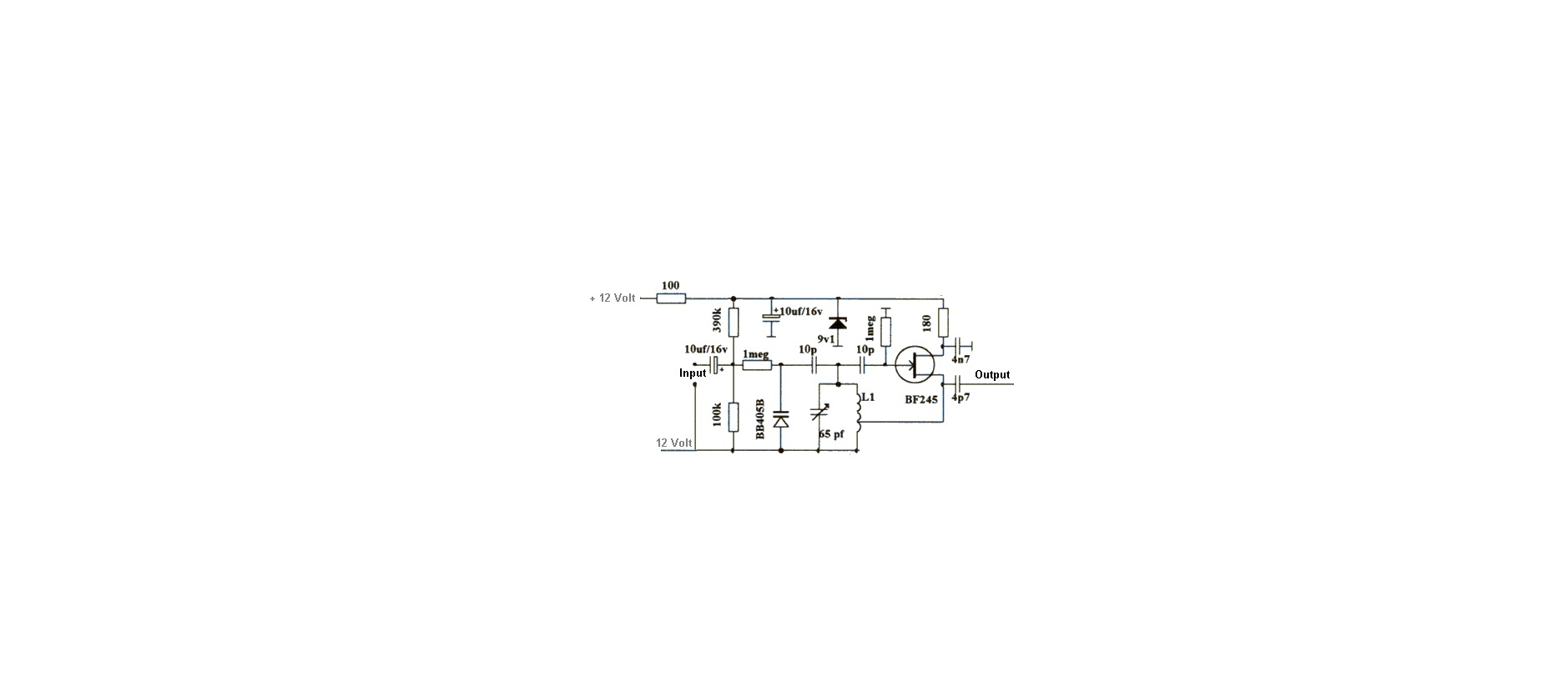

jou oscillator C3 en daarna L1 de afstem kring als ik het zo mag noemen?
De oscillator hij doet het! Laat dat gezegd zijn,
maar vind het best apart alleen die trimmer naar de min als je hoger in frequentie gaat word het nog minder pF waar je mee naar de min gaat en is het dus erg los van de massa?
nog wat anders?
vroeg ik mij trouwens af gestel experimenteel,
ik heb nu een weerstand van 470K van G1 naar massa.
Gestel je zou die weerstand tussen de trimmer en spoel en dan naar de massa doen?
( normaal zou ik gek genoeg zijn om dat even te proberen maar met deze FETjes durf ik niet meer zo goed, ben bang om het kapot te solderen! )
als ik er weer een paar meer heb zou ik gek genoeg zijn en het doen!
VrGr Rob

Hoi Rob, mooi dat alles weer werkt.
De oscillator moet je altijd zo los als mogelijk is, koppelen van de trap welke erachter staat.
Het is daarom beter om 10pF in plaats van 100pF te gebruiken.
De smoorspoel welke in de source zit vervagen door een varkensneusje, ja misschien werkt dat wel, ik heb het niet geprobeerd.
Een spoeltje daar heb ik er genoeg van 4,7 of 6,8µH kun je gebruiken, de waarde maakt niet zoveel uit.
En nog wat anders,
De spoel en trimmer vormen de afstem kring, over die trimmer staat een hoge HF spanning, wanneer je daar een weerstand overheen zet wordt de kringkwaliteit lager en dat willen we niet.
De Q moet zo hoog als mogelijk zijn.
Daar moet je dus geen weerstand plaatsen, maar aan het begin van de kring waar de HF spanning het laagste is, het z.g.n. "koude punt".
Gewoon die weerstand daar laten waar die nu zit.
Wanneer je vindt dat je wel heel weinig capaciteit op die trimmer hebt, zou je een winding minder kunnen nemen van de spoel.
Bij mij vond ik het goed zo, ik heb een halve ingedraaide trimmer van 40pF, dus 20pF en dat vindt ik wel prima zo.
Hallo Martin,
dankjewel voor jou uitleg weer!
Ja dat van die weerstand, ik begrijp het, en dus niet doen!
Ik heb dit wel eens gedaan bij een trapje voor KG experimenteel en dat deed het toen wel
maar is denk achter af niet met elkaar te vergelijken!
10 of 100pF ja goed zo, we zijn het eens en dit begrijp ik ook direct!
ja dat erg losse van die trimmer, ik denk dat ik ga doen wat jij nu zegt!
Je kunt het op die laatste foto zien het is niet HEEL erg los/weinig pF ik schat… 25pF ongeveer?
Dat wou ik je trouwens eigenlijk ook vragen waarvoor zo Martin?
Massa trimmer spoel, is het omdat je dan de kring direckt aan de FET kunt zetten?
Probeer te begrijpen waarom…
denk dat ik nog een halve wdg er af haal,
MAAR, nogmaals dank Martin!
ik zat ook nog te denken, ik nam nu aan modulatie tussen L en C
neem aan dat dat wel goed is.

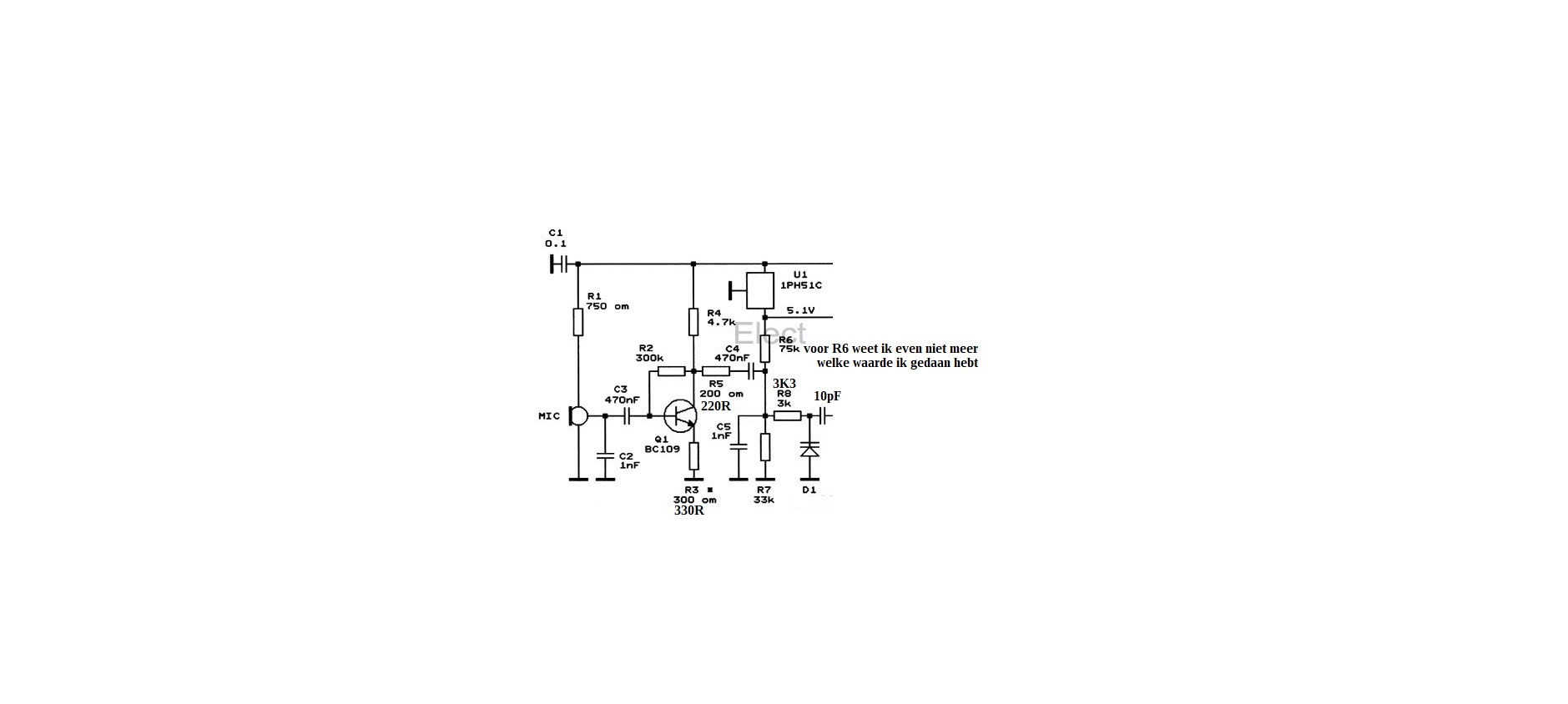

Los van dit alles heb ik nu wel al modulatie maar dan met een(1) varicap ik heb het deel van varicap schema gebruikt van zie afbeelding en dat werkt goed naar mijn idee. ( C6 is bij mij geen 100 maar 10pF )
het tweede/kleine schema heb ik kleine afbeelding 2
( ik heb de BB910 )
https://utcdn.utsource.info/goods_files/pdf/16/16081_PHILIPS_BB910/3.j…

Ik ben geen gigant in het berekenen van dit alles maar ik denk hoe dan ook dat dit het wel zal/zou doen omdat zo ie zo D2 zal moduleren alleen D1 is/zou dan misschien niet meedoen? ( weet ik niet! )
De beide dioden staan in serie in mijn schema.
Dat geeft minder demping en is meer lineair als een enkele diode.
Bovendien heb je met twee dioden minder last dat de HF spanning door de dioden wordt gelijkgericht.
In jouw manier Rob is het goed die scheidings condensator van 100pF om daar een kleine capaciteit van 10pF (of nog minder 4,7pF) voor te gebruiken, omdat de varicap al voldoende frequentiezwaai geeft.
Martin V
