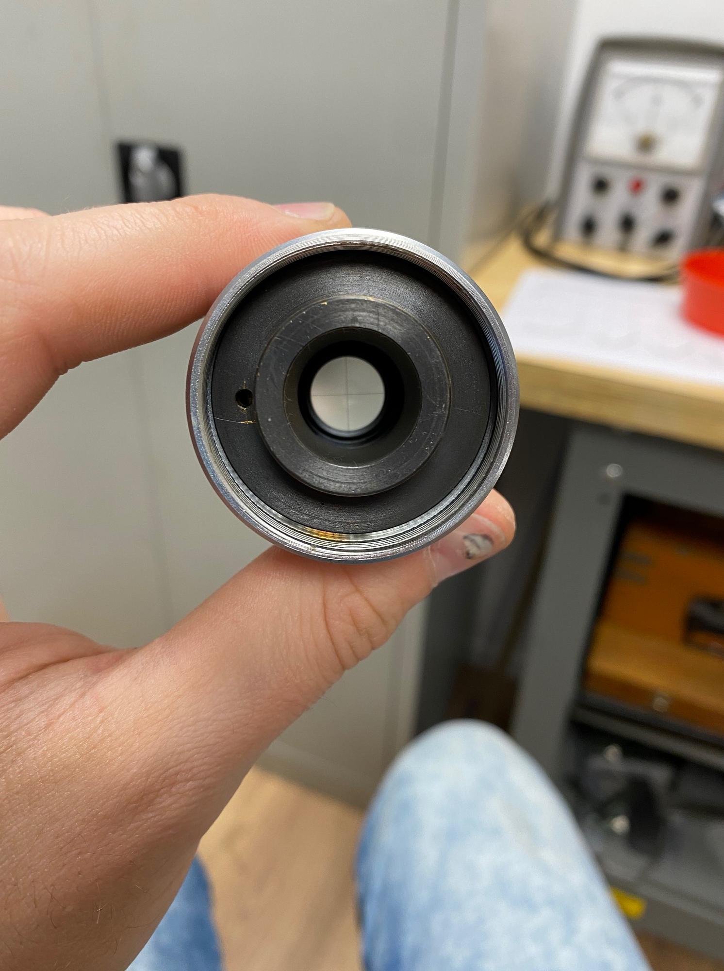

Ha DDijkman,
Dan staat je colliminator in het midden dus de tijd van L.D.R. belichten is aan beide kanten van de tralie even groot !
Ik moet dit voor je tekenen dan is het in een keer duidelijk zeker weten.
De Op amp als test schakeling was / is dan ook alleen bedoeld om je scope iets gevoeliger te maken en het filter aan de ingang te controleren.
Henk.

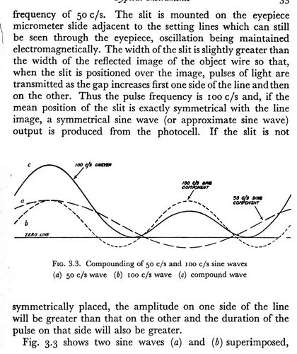

Hoi Henk,
Ik snap het principe wel, ik had het voor mezelf ook al een keer uitgetekend ;) zie foto.
Maar in de documentatie staat dat de lichtpulsen toch echt op 100Hz moeten zitten. zie foto.
Ha DDijkman,
Dat is correct daarom komt @Aart even niet verder die gebruikt een zuivere 50 Hz sinus maar het gemoduleerde signaal.... de lichtgolf pakketjes bestaan uit twee zijbanden een hoge en een lage zijband die liggen beiden 50 Hz van de draaggolf maar 100 Hz uit elkaar !
ik teken vandaag een en ander kost even tijd maar jou scope beeld en ook uit de arduino kloppen als een bus denk aan Fourier......

@Henk, het bovenstaande verhaal is duidelijk. Bedankt voor de uitleg alvast, wat ik nog niet helemaal snap is hoe dat bij mijn collimator van toepassing is. Ik heb een schetsje gemaakt hoe ik denk dat het bedoeld word met de hoge en lage zijband. Hoe ik hier 100Hz in moet zien weet ik nog niet zo goed.
@Aart, dat is precies hoe het in de documentatie word uitgelegd!
Ik denk dat we hier op de goede weg zitten.

[edit] Oh wacht eens even, de ldr ziet dus per cyclus van de 50Hz 2x vol licht. ergo 100Hz?

Wat mij als eerste opvalt is dat er weinig 100Hz te zien is. Dit zou kunnen wijzen op een probleem in de collimator. Bijvoorbeeld in dit lichtpad. Een verkeerd lampje met een verkeerde vorm van de gloeidraad of de gloeidraad op de verkeerde plek, reticule beschadigd, alignment van beide reticules, focus van beide, etc. Het signaal lijkt meer op mijn eerste simulatie.
Zelfs een gare LDR of aansluiting lijkt mij niet uitgesloten, maar dat is eenvoudiger te testen. De interferentie blijft naar mijn idee wel hoog, heeft u al ergens anders en/of in het donker getest ?
Wat voor fout het effect geeft dat het signaal na demodulatie bij wegdraaien van 0 altijd omhoog gaat kan ik helaas niet beredeneren.

Als ik in de collimator kijk naar de soldeerpunten van de vibrator en LDR zien deze er nog goed uit, ook is er niks veranderd aan de allignment van de vibrator en LDR, het spul wat ze over de schroefjes hebben gedaan zit er nog steeds en is niet beschadigd. Als je begrijpt wat ik bedoel.
Heb ook getest of er misschien ergens een kabel breukje zit, en gekeken of de vibrator ook echt vibreert. In beide gevallen lijkt dit ook goed te werken?
Het zou super zonde zijn als blijkt dat het kapot is want ik denk niet dat ik zoiets zou kunnen maken :'( Ik kan de collimator dan nog wel gewoon gebruiken gelukkig maar ik mis dan wel een stukje.
Ik zal proberen de opstelling met de led's te maken, als het goed is heb ik nog ergens een ldr liggen.
Hoe kan ik de ldr in de collimator het beste testen?
Heb wat fotos's van de binnenkant toegevoegd, echter zijn deze niet echt super scherp of in hoge resolutie.
